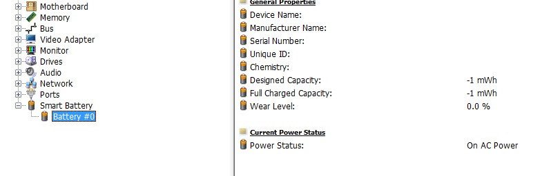

ich besitze das ux32vd 4002. Seit ein paar Tagen. nun habe ich aber die Befürchtung, dass etwas mit meinem Display nicht stimmt. Bei manchen großflächigen grauen Farbtönen scheint der Bildschirm zu flackern. Selbst bei voller Helligkeit. Daher vermute ich auch dass es nicht durch PWM verursacht wird. Besonders Auffällig ist es bei den grauen Hintergründen in der Metro Oberfläche. Hat noch jemand dieses Problem?
