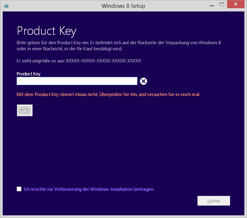

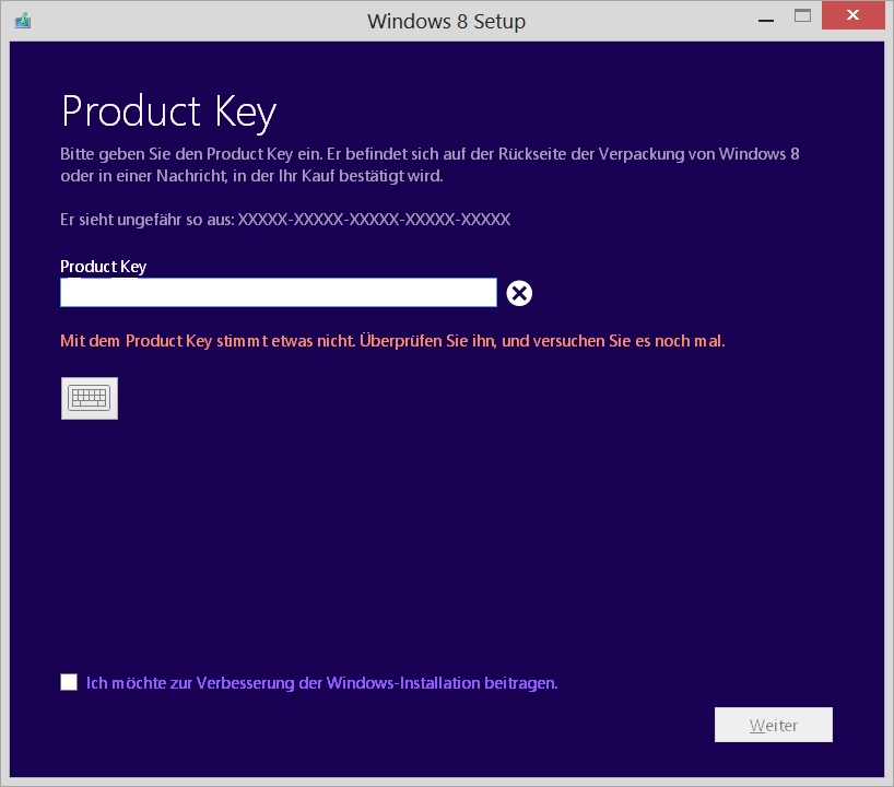

Ich habe es jetzt auch mal spaßeshalber versucht: Key mit JellyBean ausgelesen und dann versucht in Windows 8 Download Tool einzugeben... leider akzeptiert er den Key nicht, vermutlich weil es ein OEM Key ist.
Da man ansonsten leider keine Möglichkeit hat, an einen Installationsdatenträger zu kommen, muss man sich wohl oder übel die Daten aus einer Tauschbörse ziehen.... wichtig ist halt, dass du eine gültige Lizenz besitzt, die du aber hast, weil die ja im Board fest verbaut ist. So habe ich es auch damals gemacht.
