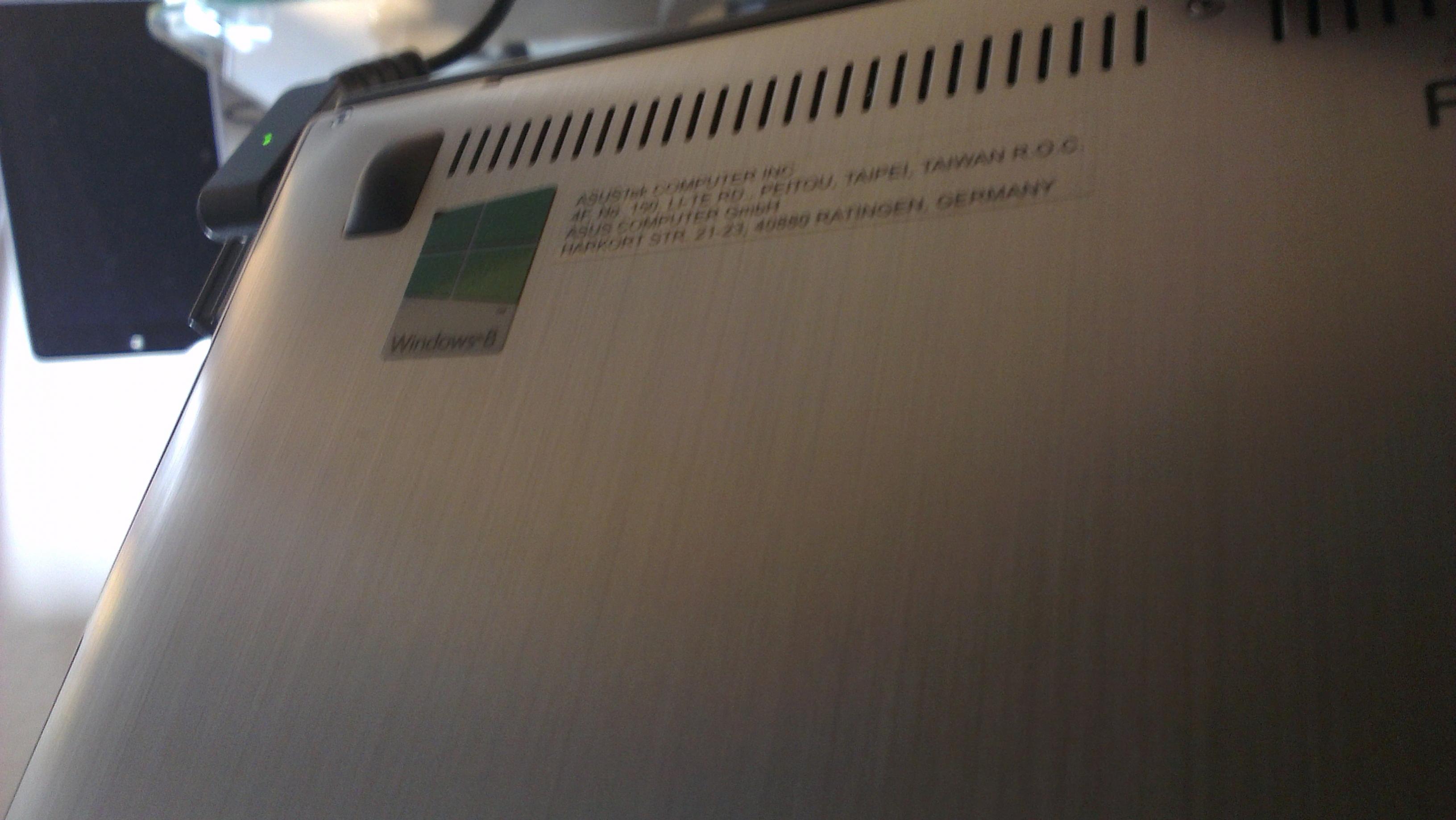

Staub-Problem
Das Gerät hat ja an der Unterseite die Lufteinlässe. Jetzt ist es so, dass bei mir -obwohl ich ein ziemlich reinlicher Mensch bin und das Gerät nie irgendwo steht, wo viel Staub ist- bei allen Notebooks bisher nach 6-12 Monaten die Lufteinlässe bzw. die innen liegenden Lamellen der Kühlkörper verstaubt waren.
Nur: wie soll man das denn bei diesem Design reinigen? Hat jemand eine Idee, wie man hier den Staub aus den Kühlrippen bekommen könnte?
So wie ich das sehe, müsste man das Gehäuse öffnen, nur dafür bräuchte man Spezialschraubendreher, oder?
