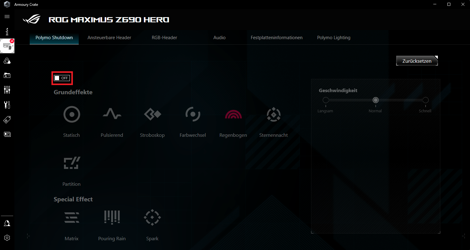

Ich habe das Asus z690 Maximus Hero.
Ich will gerne, dass die LED-Beleuchtung aus ist, wenn der Computer ausgeschaltet ist. Dieses ging bei meinem alten Maximus Hero im BIOS einzustellen.
Bei den z690 gibt es diesen Punkt auch, dieses habe ich auch eingestellt, dass Aura Off sein soll wenn der PC sich ausschaltet. Alles ist dann von der Beleuchtung aus bis auf die Matrix Beleuchtung. Dieses leuchtete munter weiter.
Weiß einer, ob man die separat deaktivieren muss odere ist dieses ein Bug im BIOS.

Hey, du brauchst dazu die "Armoury Crate" Software und musst dort dein Board auswählen und unter dem Punkt "Polymo Shutdown" einfach den Switch auf "Off" stellen (im Screenshot markiert). So sieht das bei mir aus:
Hey, die Software habe ich drauf. In der Software habe ich auch die Aura Effekte eingestellt. Ich bin heute Abend wieder am Rechner, dann schaue ich da mal nach.
Reaktionen: goliathus115
Mit dieser Einstellung hat es funktioniert. Wenn ich das System ausschalte, ist nun alles im Rechner dunkel. Vielen Dank für die Hilfe.

Ich habe auch den Stealth Mode aktiviert, doch leider bleibt die Polym-Beleuchtung an. Wie Shinigami1 oben erwähnt hat, funktioniert seine Einstellung. So konnte ich es deaktivieren.
Reaktionen: Shinigami1, Markchen und goliathus115

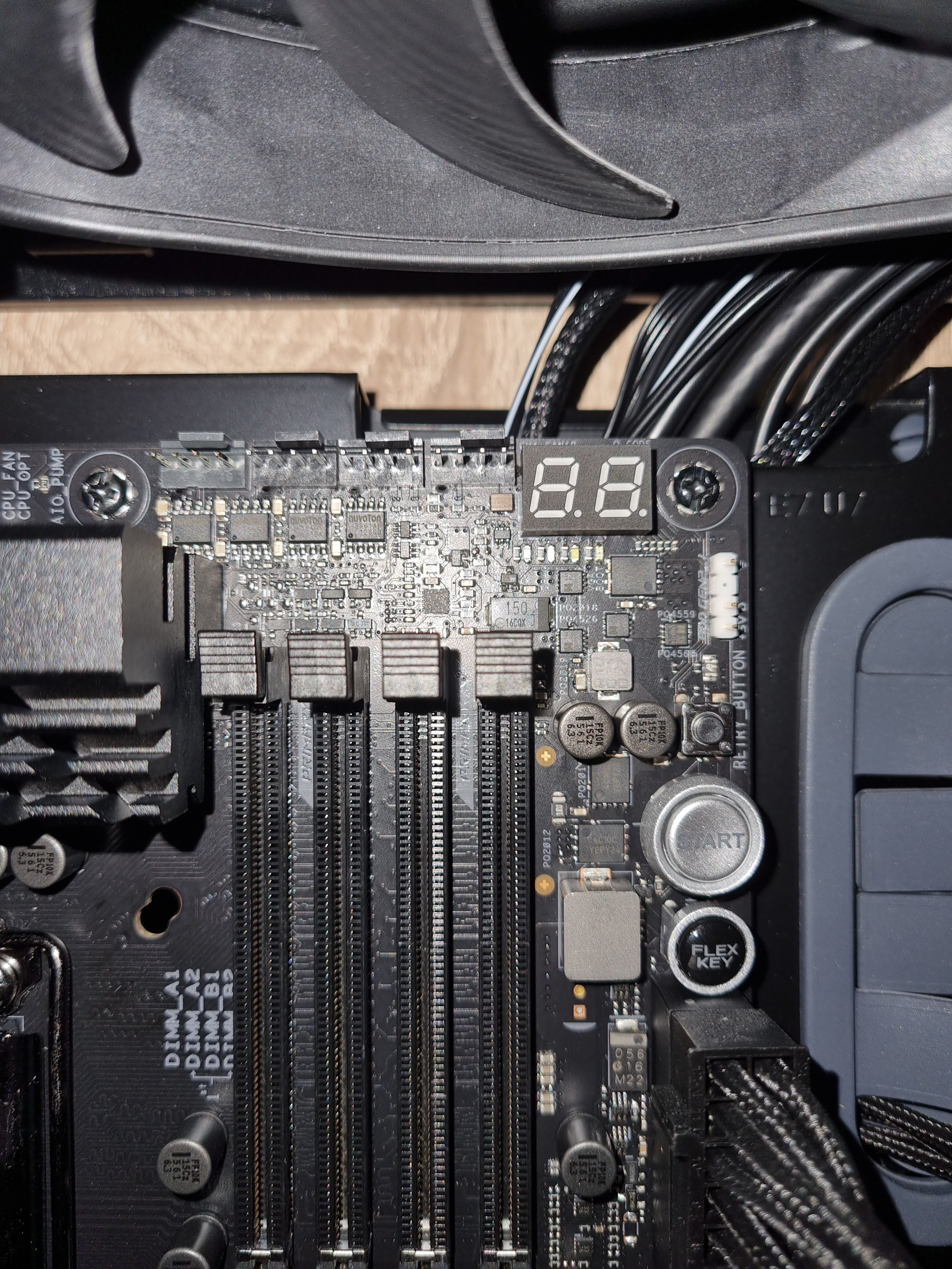

Von Buildzoid gibts auch noch ein Vid dazu, ist halt auffällig das bei allen durchgebrannten Boards eben dieser Baustein andersrum verbaut wurde.
Falls dein board den fehler hat dann nicht mehr in betrieb nehmen und verkäufer kontaktieren
So, ich habe nachgeschaut. Bei meinem Mainboard ist der Kondensator korrekt eingebaut bzw verlötet. Ein Bild habe ich drangehängt
