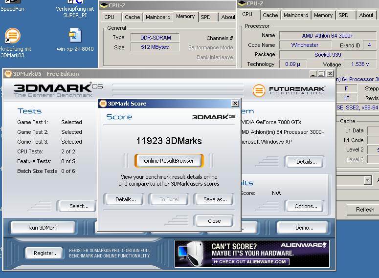

man kann die leistung auch aus anderen cpu-bencharks ableiten: im aquamark z.b. übertrifft ein a64 3000+ @2700mhz bei mir mit rund 12133 punkten einen fx57 sogar geringfügig. hängt halt von der anwendung ab, eben wg. takt- und einflus der größe des cache.
außerdem hat man mit so einer cpu die chance, dass sie auch mehr läuft als 2700mhz. z.b. 2800mhz:D.
