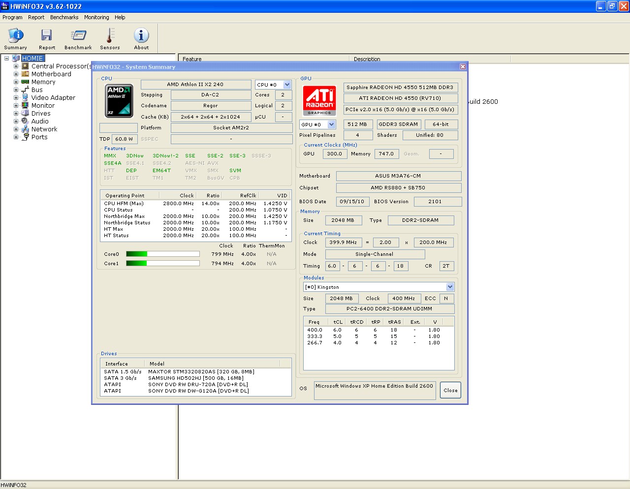

kannst du vll. nen screen hochladen von der HWiNFO32 Übersicht ?

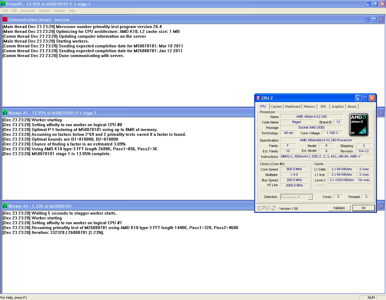

Start einfach CPU-Z, dann siehst links unten deine 800 mhz, dann startest gleichzeitig Prime, wenn er nicht auf seine 3GHZ hochkommt dann reden wir weiter, ansonsten passts eh :D
Screen vo HWInfo folgt.

CPU-Z hab ich nun durchgeführt.

Und ein screenshot von HWinfo

mhm hab da glaub was falsch verstanden RefClock ist 200 durch den x4 Multi halt die clock von 800 so glaub ich richtig
die CPU Spannung ist bei dir auf 1.075 Volt getaktet Vmax anscheind 1,4Volt würd fast sagen entweder bios verstellt oder der läuft wie die andren sagen im C&Q
