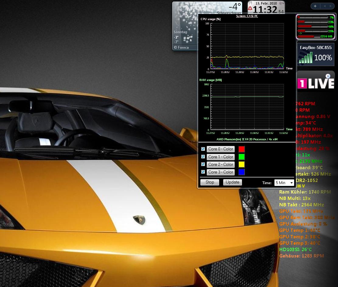

Immer diese Fragen,mach dir son Teil wie im Screen zu sehen rein und schau selber nach ob deine CPU reicht oder nicht.Dafür stellst auf 5min und fängst an zu Spielen und wenns Ruckelt hörst auf zu Spielen und schaust nach ob ein Kern auf 100% beim Ruckeln war oder nicht.Damit hast dir deine Frage selber beantwortet.
