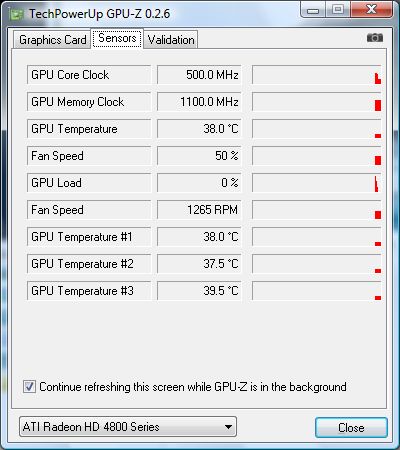

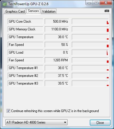

karte hat eben mal kurz aufgedreht, scheiße war das laut..... absolut inakzeptabel wenn das beim zocken so laut wird...
