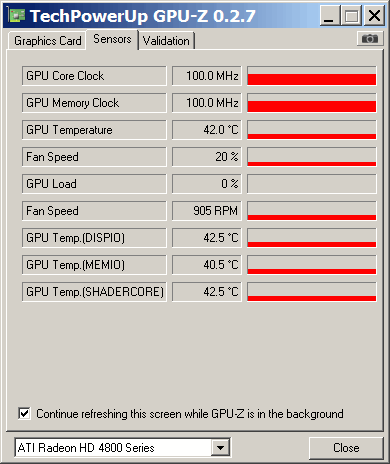

Gainward 4850 Golden Sample mit Bios 11008:
meine läuft im 2D-Betrieb auch auf 100mhz/100mhz, Lüfter bei 20%=ca.900rpm;
im 3D-Betrieb auf originalen 700/1100mhz, Lüfter hab ich bei 40%fixiert=ca. 1100rpm;
Mit dem ATI Tray Tool 2D/3D Profile erstellt (wie kleines ottili uns das vorgemacht hat).
Keine Probleme, alles super, immer leise (wie gesagt unter 1000rpm im geschlossenen Gehäuse nicht zu hören, bei 1100rpm immer noch schön leise, da sind meine Gehäuse/CPU-Füfter lauter).
Ich sach mal perfekte Karte, wenn man sich ein wenig Zeit nimmt mit der manuellen Lüftereinstellung im ATI Tray Tool (oder Rivatuner etc). Außerdem muss man es ja nicht manuell fixieren, man kann ja auch je nach Temperatur Profile erstellen.
Im Vergleich zur Sapphire 4850 Toxic wiederhole ich mich jetzt gerne: Bei der Toxic konnte ich kein Stück auf die Lüfter(-profile) zugreifen.
Das Aufheulen des Gainward-Lüfters für 1 sekunde hab ich nur am ersten Tag gehabt, sonst nie wieder (GPU-Z immer dabei laufen gehabt)...
Haben andere GS-Besitzer eigentlich noch das Aufheulproblem?
