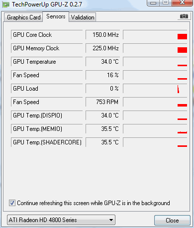

was heißt verbuggte lüftersteuerung? jede ATI der serie HD48x0 hat "probleme" mit der idle taktung und das lüfter nicht richtig regeln. da bringen auch jetzige und aktuelle versionen des CCC keine abhilfe. das lässt sich aber mit ein paar handgriffen erledigen. rivatuner, ATT und co regeln das (s. screenshot).
Bei mir ist ne Gainward HD4850 Golden Sample verbaut, die im idle mit 150/225 läuft. der lüfter dreht mit 750rpm und ist für meine verhältnisse nur zu hören wenn man den kopf an das gehäuse drückt.
dadurch bleibt die karte konstant auf 34 grad. was will man mehr, für meine sinne die ideale 4850
