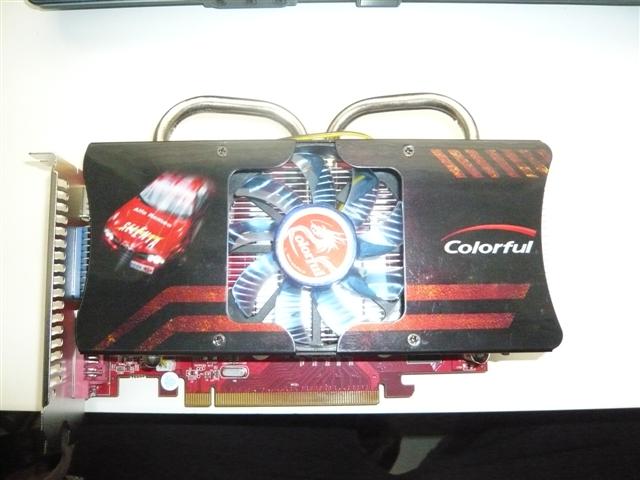

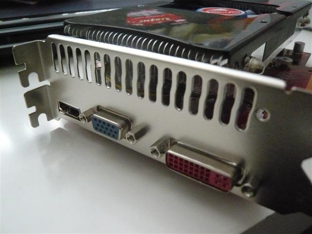

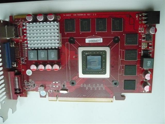

habe schon seit einiger Zeit einen ATI 4870 mit 1024 MB von Colorful. Die Karte ist normal mit 750/800 getaktet. Im Gegensatz zum normal Design hat sie ein anderes Layout mit nur einen PCI-E Stecker (6-Pin).
Die Karte wird von zwei Herstellern in China schon seit 2 Monaten angeboten.
Werde mal 3dmark2006 laufen lassen und dann wieder berichten.
Ach so, die Karte hat nach aktuellem Wechselkurs 90 Euro gekostet.
Zusammengefasst:
sehr kurz,
1x6Pin,
1024 RAM
HDMI
normale Taktung
Gruss delion

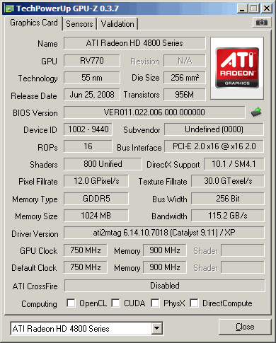

Update 1: Die Diskussion ueber die echte oder unechte 4870 laesst sich ganz einfach herausfinden:
3dmark2006 Werte werden es zeigen !
Pruefe spaeter mal die Uebertaktung. Sorry kleiner Fehler Karte hat standard Taktung 750/3600 !

Laenge der Platine = 18 cm
Laenge des Kuehlers = 20 cm
Kann die Kuehlung nicht testen, weil ich den Luefter schon ausgebaut habe
und zwei 92 mm davor gesetzt habe. Luefteranschluss ist nur zwei Pin. Sorry mehr Zeit habe ich im Moment nicht. Nach dem Umbau auf 2x92mm ist die Karte natuerlich sehr kuehl und extrem leise. Da ist mein Grossglockner lauter. Bei Last gibt es ein minimales Spulenfiepen. Wer das jedoch von der GTX 260 kennt, dem kann ich nur sagen, das es meiner Meinung nach im Vergleich leise ist.

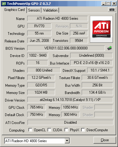

Taktung 765/1050 (4200!)
3DMark 2006: 15570 Punkte !
GPUZ standard Takt (750/800)
GPUZ mit Uebertaktung (765/1050)

Furmark im Vollbild mit 780/1075 nach Kuehlerumbau siehe oben = max. 77 Grad Celsius nach 5 Minuten
(2 x 92 mm 5 Volt auf den Kuehlkoerper)

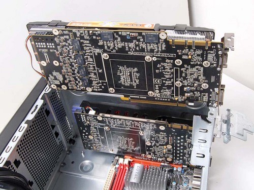

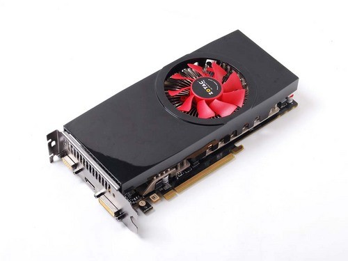

Info: In China gibt es jetzt auch einen GTX260+ von Zotac die viel kuerzer ist als ein normales Design.
Zudemnur ein 8-Pin. Unten ein Bild. Das waere mal interessant welche Karte hier besser ist.

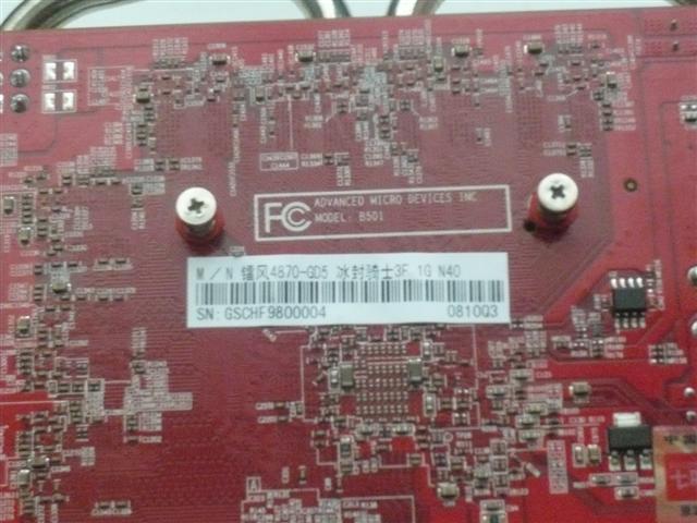

Was ist denn das? Das PCB sieht aus wie von einer 4650. :freaky:
Bin ma gespannt auf nen Benchmark...
Ich behaupte mal, dass es sich nicht um eine echte HD4870 handelt. Habe diese Karte noch nie in dieser Form gesehen. Bist du dir denn zu hundert Prozent sicher, dass es sich um diese Karte handelt (HD4870) oder stand das einfach nur auf der Verpackung? Wer weiß, vielleicht ist es fake Ware (China eben :(). wäre ja möglich, dass die GPUz angaben zu den Angaben einer echten HD4870 passen, aber der China Produzent auch diese via Bios änderung "mitgefälscht" hat.
Ein 3DMark Test würde mich auch gewaltig interessieren.
Ich kann mir nicht vorstellen, dass das eine vollwertige HD4870 ist. Allein schon der PCB-Vergleich zu einer "echten" Karte macht mich stutzig.
Basierend auf den techn. Daten von Colorful, ist es eine echte 4870 - bloß mit neuem PCB. Die 4860 hat ja wieder ein ganz anderes Layout als diese Karte hier.
laut dem Aufkleber soll es sich um eine 4870 handeln, aber herausfinden kann man es sehr schnell mit GPU-Z
Kann das sein, dass das die HD4860 ist?
Also wenn ich da nichts durcheinander bringe, dann hat die 4860 einen RV790 drauf und der säuft massig. Zudem gabs bei der News oder auf einer verlinkten Seite ein Bild, wo zwei Stckplätze zu sehen bzw. im Packungsumfang zwei Stromkabel enthalten waren ;).
