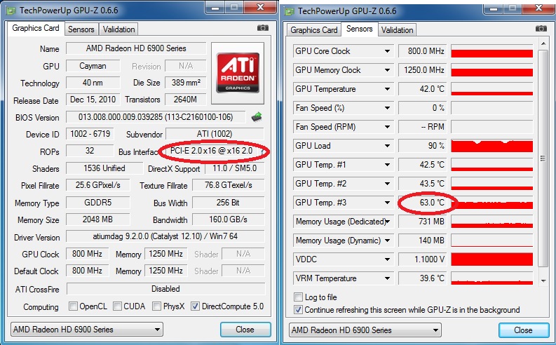

ich weiß nicht ob ich hier richtig bin.

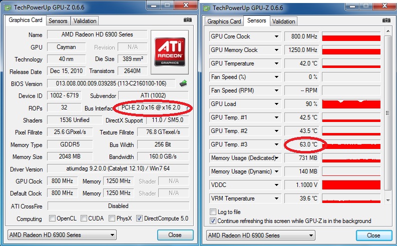

habe 2 Fragen eine ist. wieso ich kein pcie 2.1 angezeigt wird.
gezeigt wird 2.0 in GPUZ.
Treiber und rest aktuell.

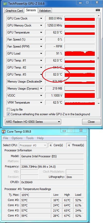

habe gelesen das die GPU Temp #3 der Vram ist, stimmt das ? weil die wird bei spielen bis zu 85 °c heiß und der rest bei ca 65°c also:
GPU Temp #1 65°c
GPU Temp #2 65°c
und ganz oben GPU Temperature bei ca 60°c
aber auch nur bei Last.

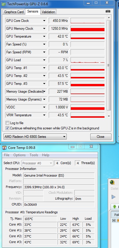

zZ hab ich die Abdeckung weggemacht ,deswegen sieht man auf den bildern-Gpuz , GPU Temp #3 63°C
Idle ist GPU Temp #3 bei 48 °c und der rest bei ca 30 °c

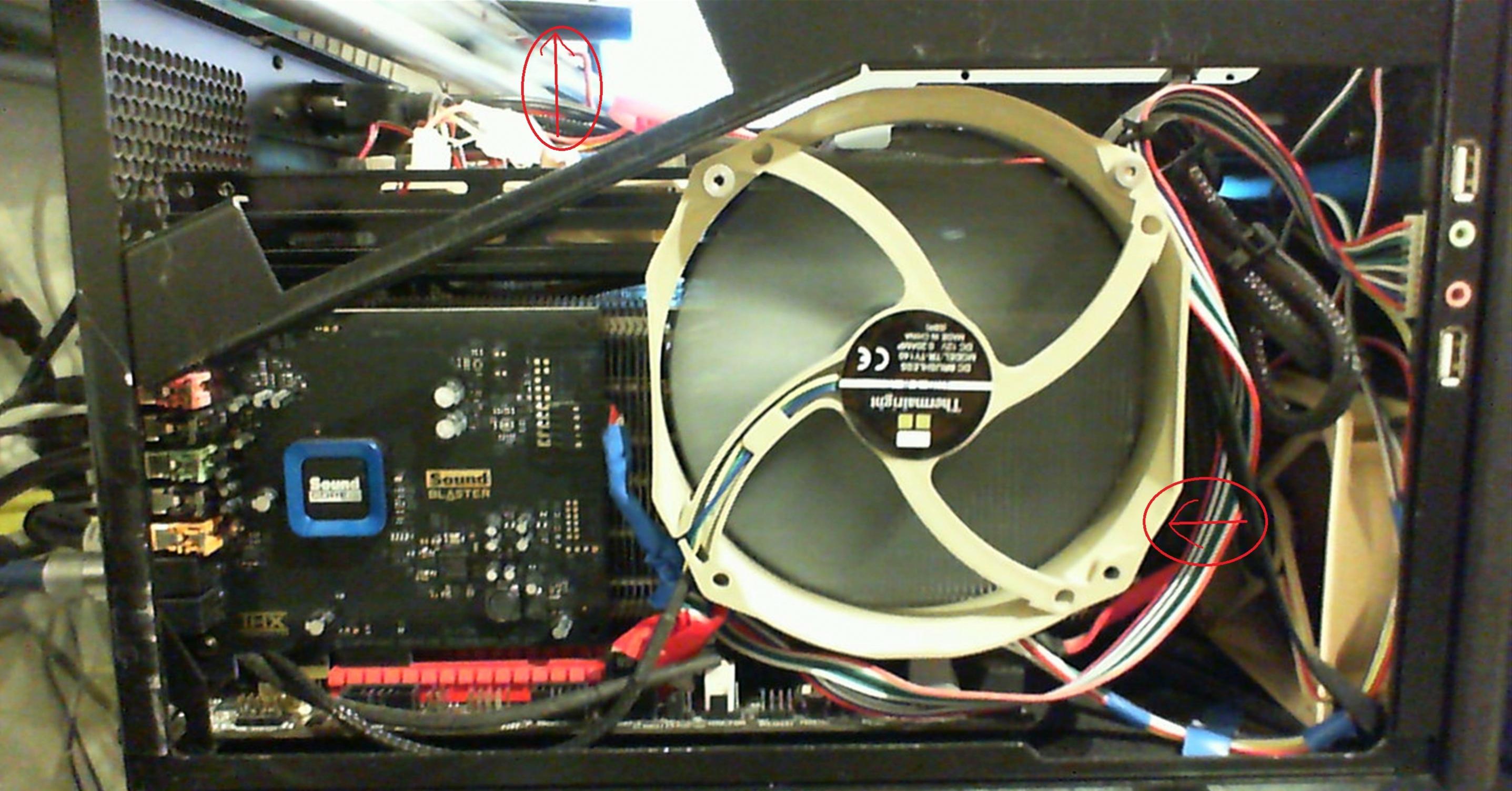

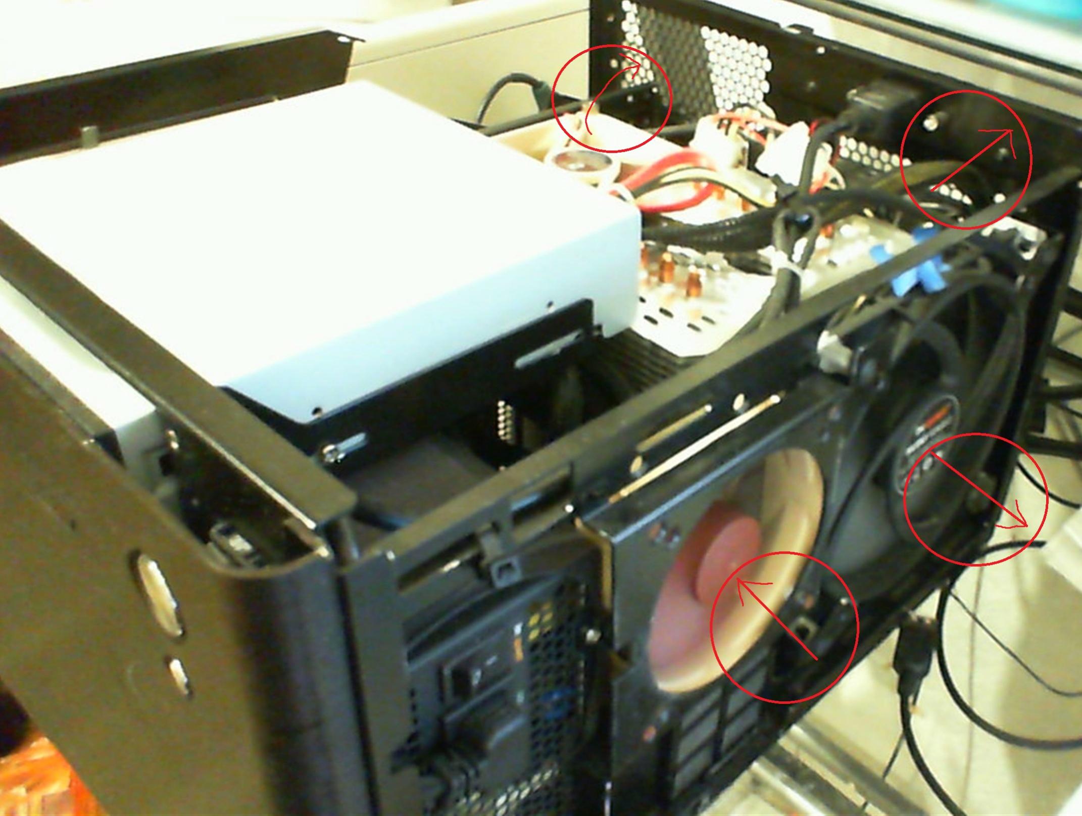

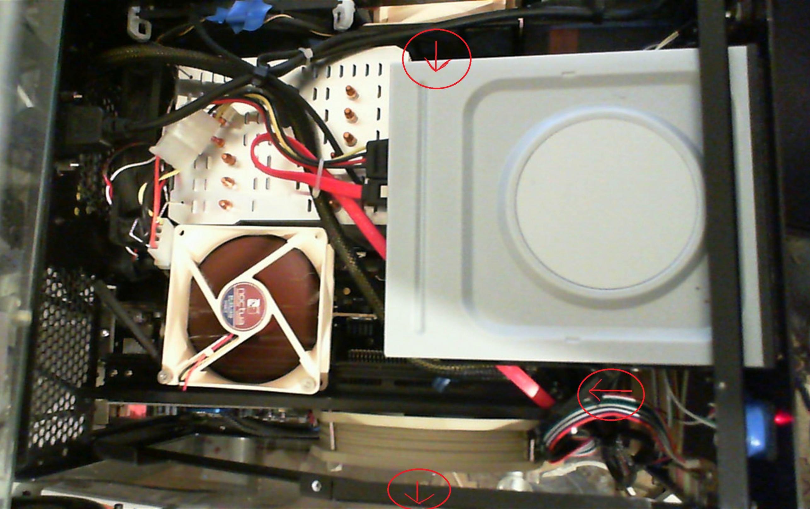

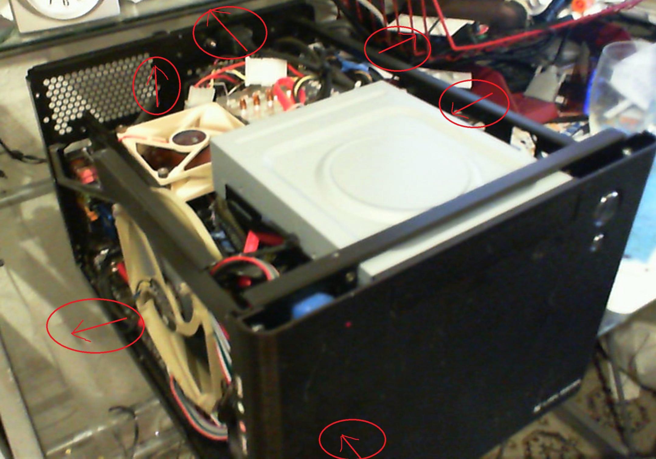

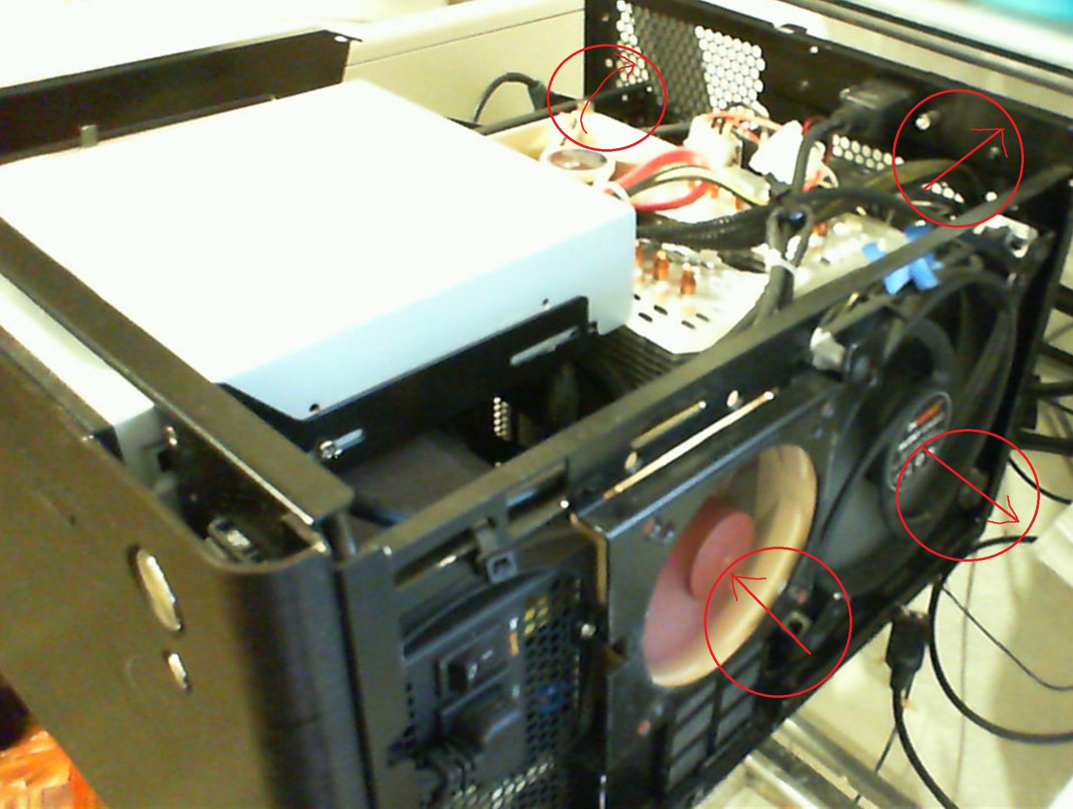

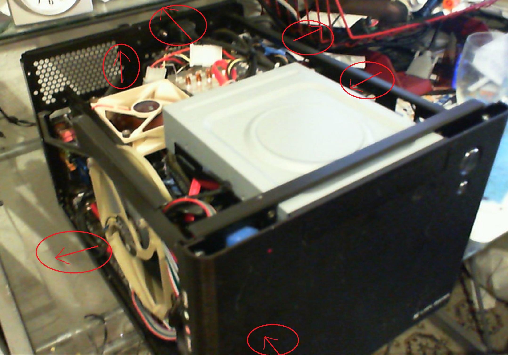

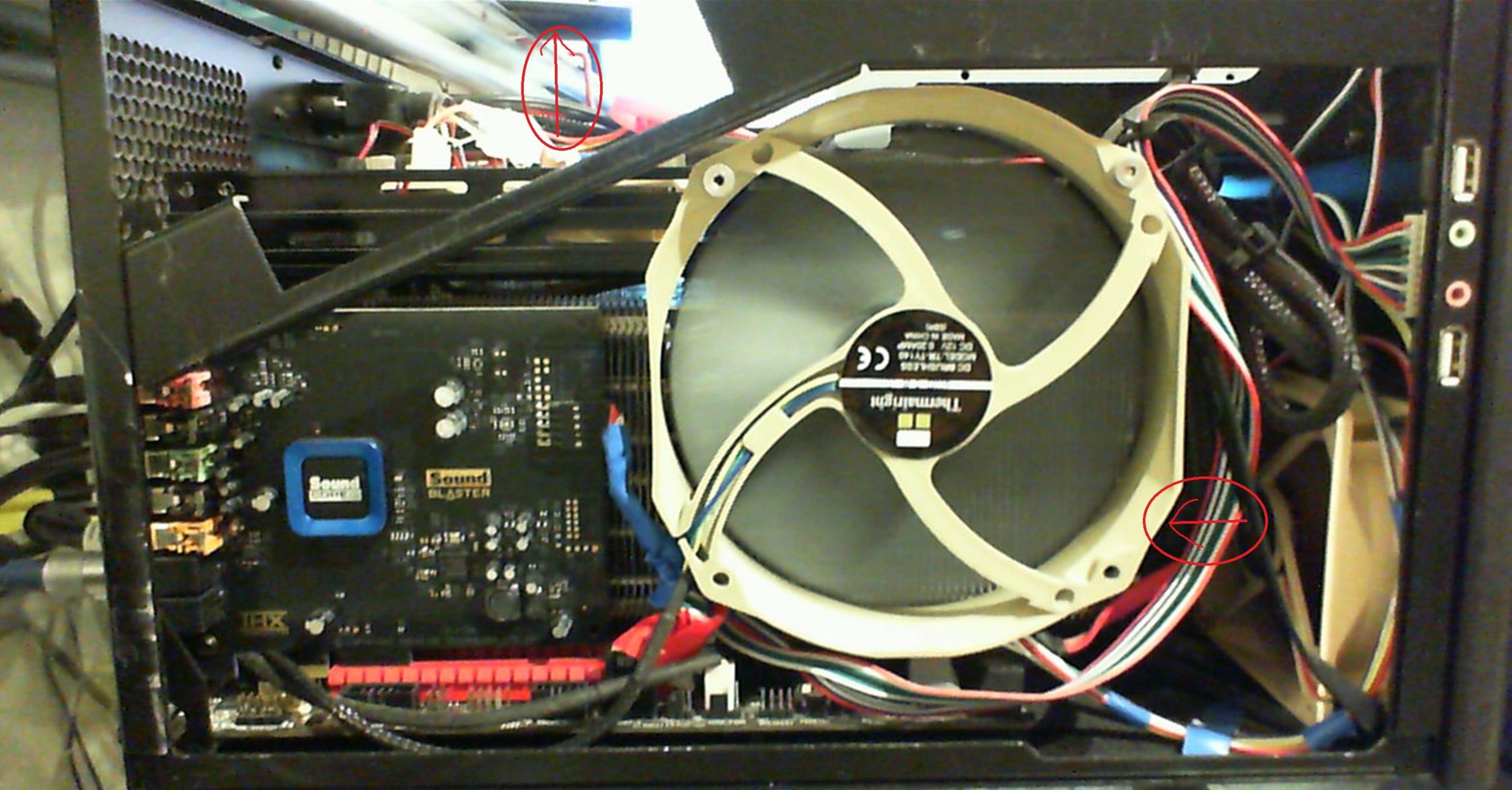

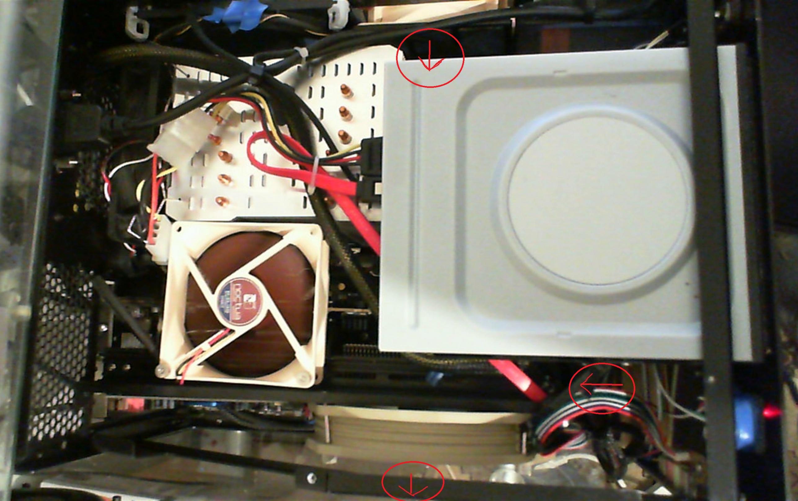

ich weiß das ich ein kleines gehäuse besitze und deswegen temp höher ist, aber habe ich vllt die Lüfter falsch eingebaut ? wegen der fehlender Luftzirkulation ?
bitte Pfeile auf den Bilder beachten.

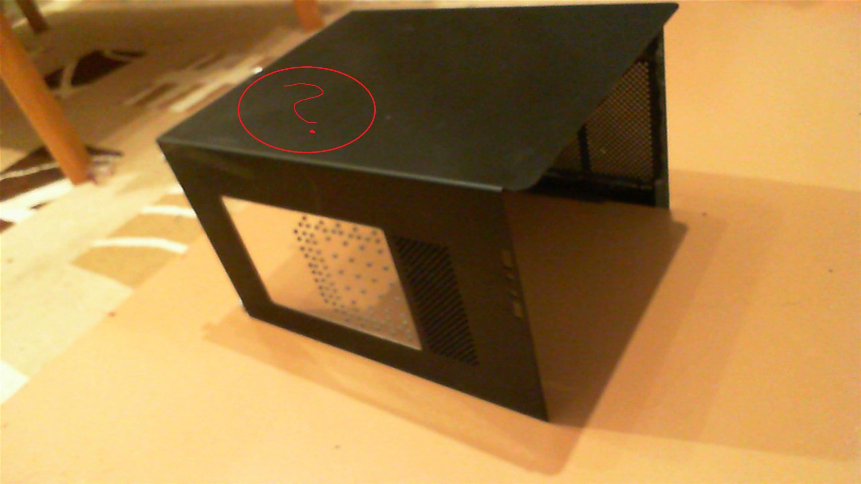

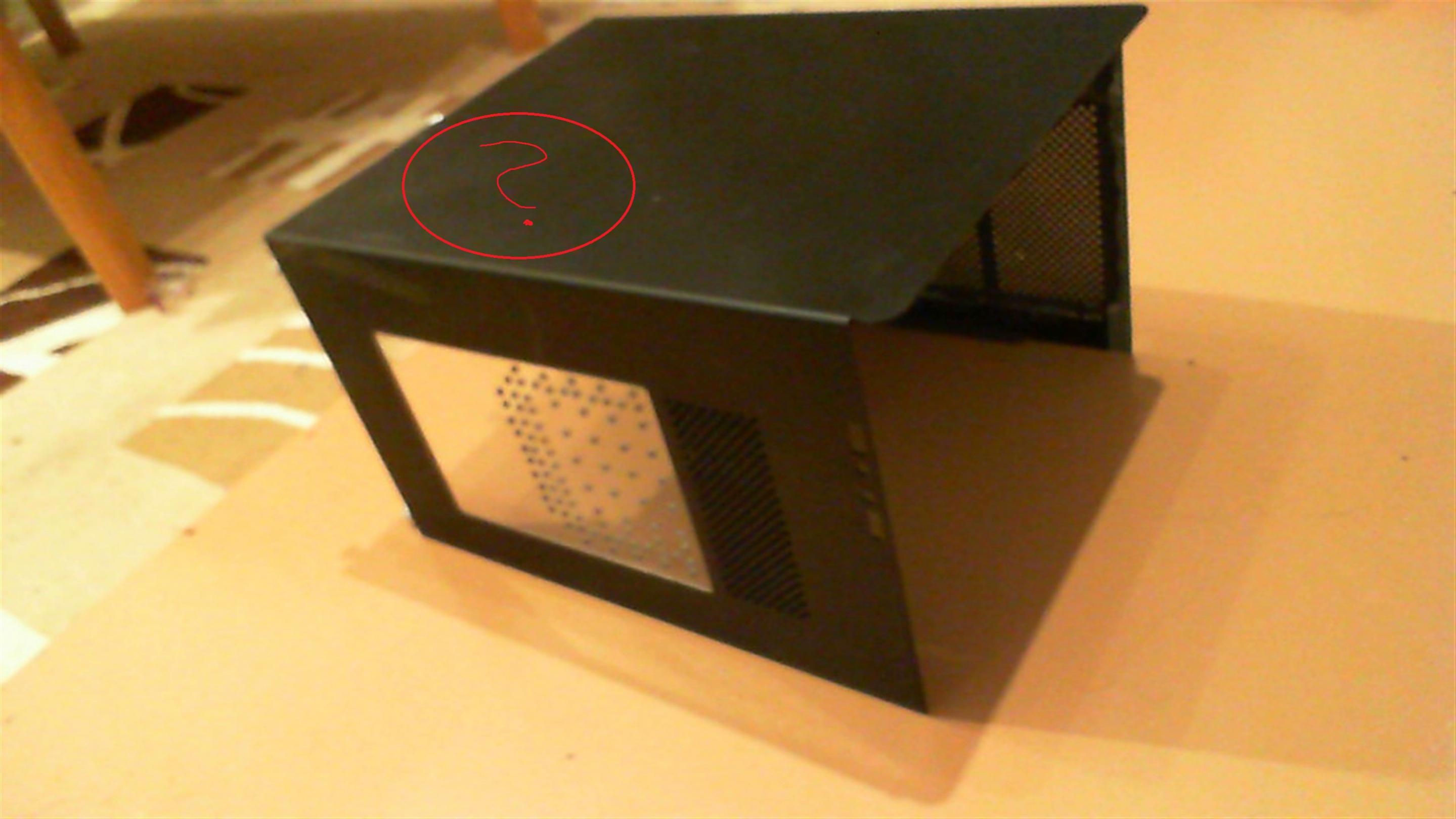

der kreis auf dem Gehäuse wird. sehr sehr warm.
sollte ich da vllt löcher rein machen oder sogar ganz ein loch ? oder eventuel ein lufttunnel (aus alu oder sowas) für den 90er lüfter der da drunter ist, der direkt nach hinten zeigt? hab selber schon was probiert aber keine richtigen resultatte.
das einzige was ich selber gemacht habe. waren die löcher im seiten fenster.

Hallo!
Wieso denn auch pcie 2.1?
1.1 wird angezeigt wenn der Stromsparmodus der Karte greift.
Das nächste wäre dann 2.0 unter Last.
Bzw. 3.0 bei einer entsprechenden Karte + Board.
85 Grad unter Last für ne 6950 ist jetzt nicht besonders kühl aber auch noch im Rahmen.
im 2ten link von mir steht: Gkarten beschreibung , so stehs auch bei mir auf der verpackung.
Bus StandardPCIE 2.1
Der unterschied ist zwar minimal zu 2.0, so wie ich es verstanden habe nur wundert mich das trotzdem.
noch eine Ergänzung:
die Gkarte ist auf den 2 pcie slot. die aber 3.0 unterstütz. also hats damit nicht zu tun
oder vllt doch ? weil eine Soundkarte angeschlossen habe ?
oder kann Gpuz das nicht unterscheiden zwischen 2.1 und 2.0 nicht erkennen ?
Ich hatte vor kurzen noch 6970er in der Kiste.
Und ich bin mir ziemlich sicher das da bei GPU-Z auch nix von 2.1 stand.
Wenn die Karte auch unter Last nicht auf 2.0 in GPU-Z springt sondern auf 1.1 stehen bleiben würde,dann wäre das nicht so schön.
nein damit ist alles ok und habe auch keine Ruckler oder sowas.
alles bestens, war nur das mit anzeige, PCIe 2.0 . wie auf dem bild zu sehn ist. etwas verwirrt.
Zomi schrieb:
IM CB-Test erreichte die 6850 unter Last 83°C
https://www.computerbase.de/artikel/grafikkarten/amd-radeon-hd-6870-und-hd-6850-test.1346/seite-25
Die 2 Grad mehr @ GPU#3 sollten aufs kleine Gehäuse zurückzuführen sein, ebenso wie die warme Gehäusewand.
Warum gerade GPU #3 so betroffen ist kann ich dir leider nicht sagen, aber imho sind die Temps soweit ok und du musst dir keine Sorgen machen.

Was für ein gehäuse ist das, ein Desktop oder MidiTower ?
Wenn MidiTower, vergiss diese komischen Seitenlüfter, die machen einen vernünftigen Airflow nur kaputt, weil alles verwirbelt.
Eine anständige Kühlung in einem Midi/big - Tower sieht folgendermassen aus:
Vorne unten ein Gehäuselüfter der reinpustet, eventuell auch einen vorne oben, ebenfalls pustet dieser dann rein.
Hinten-oben ein Gehäuselüfter der rauspustet, oben im Gehäusedeckel, bei mir mittig, ein Gehäuselüfter der rauspustet.
So die Grafikkarte pustet ja meist nach oben, ich hab mein Mugen 3 Rev.B (Towerkühler-CPU) auf der CPU dann nun auch so eingebaut das der nach oben pustet.
So hat man einen anständigen Airflow von vorne nach hinten, der oben im Deckel ist zum Schutz vor einem Wärmestau.
Gruss Dennis_50300

Gehäuse ist Desktop

@Dennis_50300
klingt auch logish was du schreibst, lüfter plätze hab ich recht viele nur wie mache ich das mit der Luftzirkulation ? da bei mir im Gehäuse alles bischen enger ist.
auf denn Bildern sieht man wie sie jetzt pussten ...
der größte schritt wäre dann oben ein loch zu machen, für den 90er lüfter, da bin ich mir sicher das es was bringt, nur habe kein werkzeug dafür und ich will das auch ehr ungern, loch heißt dann etwas gitter besorgen und wie sollte ich das dan ran machen ?
oder ich mach löcher rein, so wie am seitenfenster. nur ob es was bringt ?
hab keine lust ein durchlöchertes Gehäuse zu haben.
Trotz leise lüfter sind die lüfter hörbar, da der aufn Tisch steht.
nur ich weiß immer noch nicht 100% wo der sensor für GPU Temp #3 ist befindet.
kleines update.. hab jetzt ca 2 stunden GW2 gespielt
GPU + CPU Temp
etwas verdeckt ...
GPU Temp #2 64,5 °c

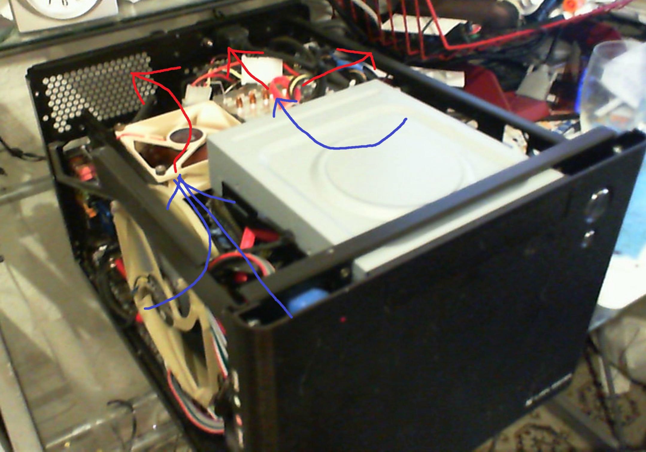

Also eigentlich sehen die Temperaturen noch nach OK-Bereich aus.
Ich würd halt gucken das du hinten rauspustest und vorne rein.
Ein Lüfter im Deckel wäre da ja quasi wie ein Seitenlüfter bei einem Midi/Big - Tower, das macht dann eher den airflow kaputt als das es etwas bringt.
Gruss Dennis_50300
Gruss Dennis_50300
ich hab hochwertige Lüfter und ein guten VGA-kühler eingebaut und erwarte da auch mehr ... also 83 °C in Guild Wars 2 .
wobei ich nicht genau weiß wo der senser ( GPU Temp #3) genau ist... aber ich merke das es wirklich so heißt drinne wird.. da das ganze gehäuse warm wird.
aber meine Überlegung wäre so...
Bild Anhang anschauen, bitte
so hatte ich es am Anfang aber der wurde sogar tick wärmer. jetzt habe ich denn 140er lüfter, an der seite, so eingebaut der er die lüft raus pustet. nur brachte es kaum vorteile.
jetzt wäre die idee oben ein loch, und die kalte luft von vorne und an der seite rein pustet und der 90er lüfter pustet es hoch.

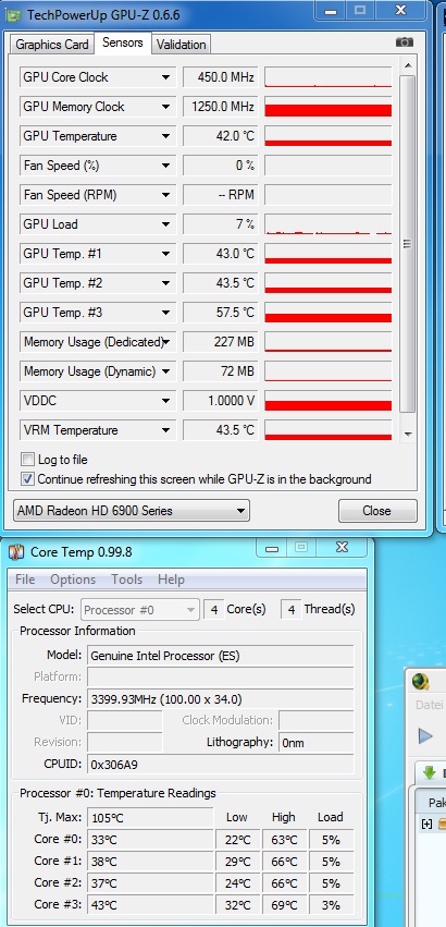

kleines update,
mit geschlossenen Gehäuse im idle.
