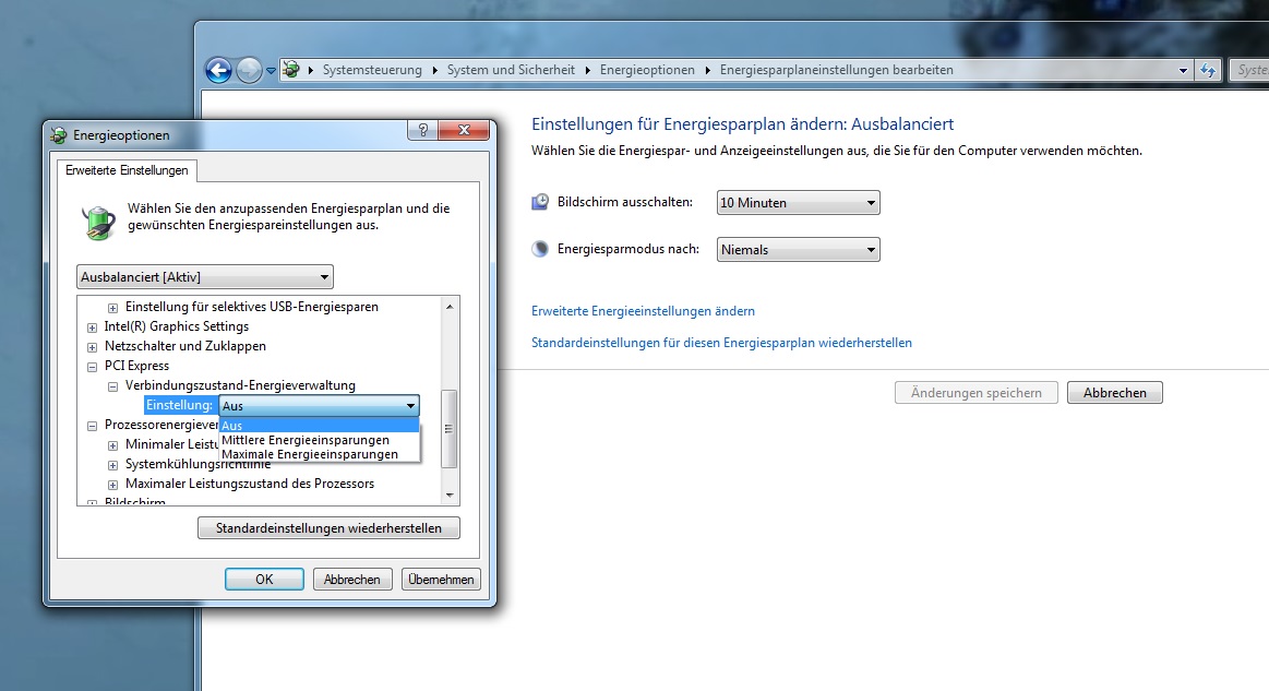

Denke das liegt am energiesparmodus,
stelle es so ein das nur der monitor bei länger abwesenheit abschalten aber nicht die grafikkarte.
Energiesparmodus : Niemals
und um sicher zu gehen unter "erweiterte Enerigeinstellung ändern" unter PCI-Express auf AUS stellen.
Dein Mainboard ist halt 5 Jahre alt und mit der HD7xxx ist das ZeroCore-Power dazu gekommen,
das kann wohl das mainboard nicht,
darum muss auch der energiemodus auf diesem Mainboard abgeschalte werden für diese Grafikkarte.
https://www.computerbase.de/artikel/grafikkarten/amd-radeon-hd-7970-test.1667/seite-4
ZeroCore-Power
