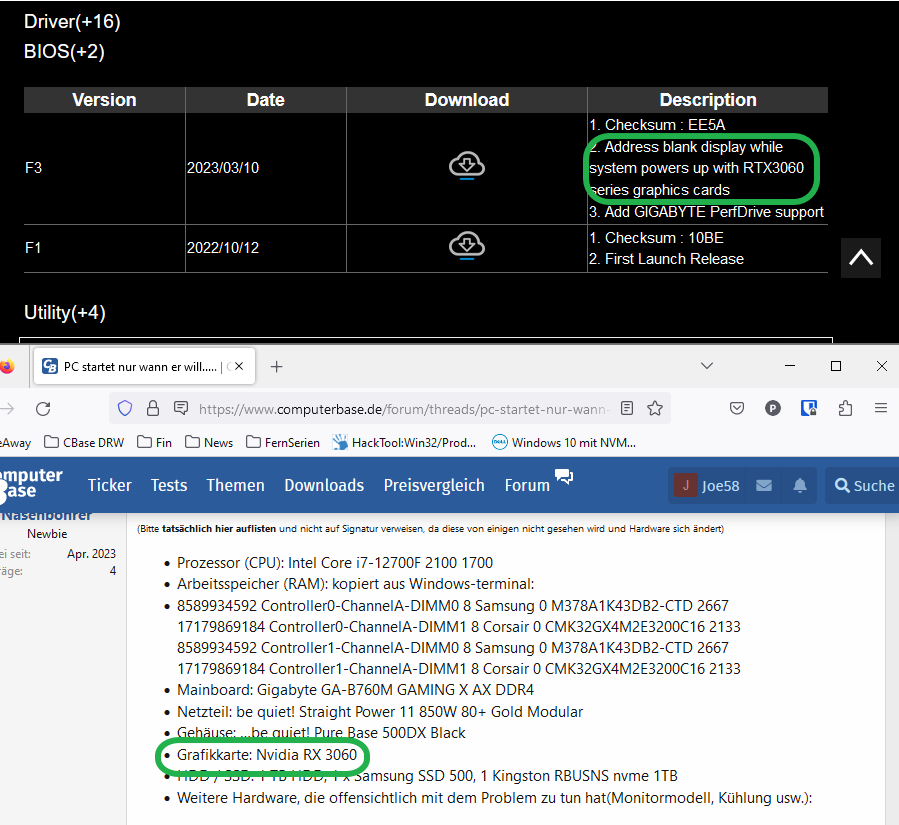

Nasenbohrer schrieb:
UEFI Vers. ist F1
Vielleicht hilft es, dein Bios auf F3 zu bringen. Denn da gibt es Updates zu RTX3060.
Reaktionen: NameHere
Habe ich versucht, Datei B760 GAMING X AX DDR4.F3 <--- Bios-ID-Prüffehler!!!!!
"Danke".... werde das mal ausprobieren.. ;-)
So, das hat ja mal geklappt, habe jetzt die neueste Bios Vers. Nr. 3 drauf. Hat aber nichts am "Starten" oder "Rebooten" geändert, ist immer noch eine Glückssache :-(
