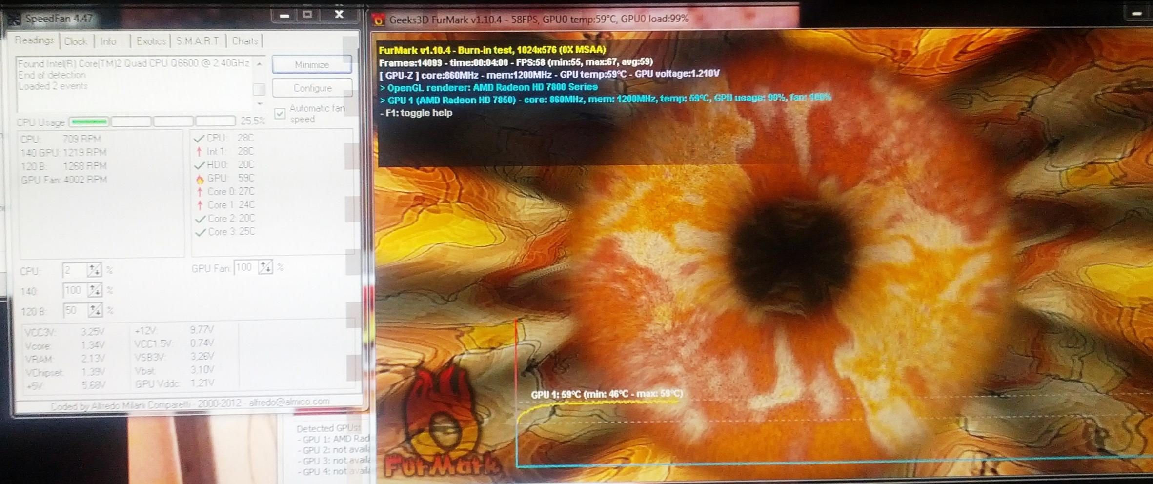

In FurMark kann ich keine Bildfehler oder sonstiges feststellen.

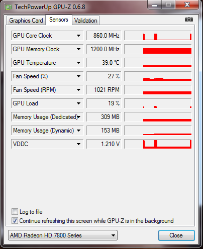

Generell ist die GPU im Multimonitorbetrieb leicht hochgetaktet, zumindest bei meiner 6950 war der VRAM auf seiner vollen Taktfrequenz. Vielleicht passt dann die Spannung nicht?

Wenn du den Furmark im Fenstermodus ausführst, tauchen die Artefakte dann auch rund um die Programmfenster auf? Bin mir nicht sicher ob ich deine Aussage bzgl. Furmark richtig verstanden habe.

Edit: Sollten beim Gebrauch von Furmark die Bildfehler verschwinden (Artefakte deuten meist auf den VRAM hin), so scheint der VRAM tatsächlich falsch getaktet zu sein. Ich erinnere mich dunkel, dass das auch bei mir damals das Problem war. Hast du schon einmal verschiedene bzw. den neusten Catalyst versucht?
Die Fehler treten auch bei FurMark auf, jedoch nicht innerhalb des Fensters. Ich habe Treiber von der Ati Webseite und von der XFX Webseite getestet.

Scheinst recht zu haben mit dem VRAM. Mit nur einem Monitor liegt der Wert bei 150Mhz.
