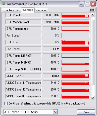

Hallo ich hab jetzt auch eine Club3d hd 4870 OC + Acellero S1 und hab Idle 30 C und max unter last 52 C :D
Und mein stanni kühler wahr auch sau nervig da er immer kommplet aus ging und alle halbe minute voll aufgedreht hat.

Ma so ne dumme frage warum willste die überhaupt druff machen ich hab noch die standart ram und spawa kühler drauf und muß sagen 1a (Club 3d HD 4870 OC Edition)

S1 Accelero hab ich mit den besagten stanni kühlern von meiner graka (rote platte hab ich auch nicht)
Ach übrigens hatte ich schon mal ein thema eröffnet wo es darum ging und die rote platte kühlt doch die spawas oder nicht?aber am ende ist es egal wie gesagt bei mir funzt es 1a mit den stanni Ram & Spawa kühlern

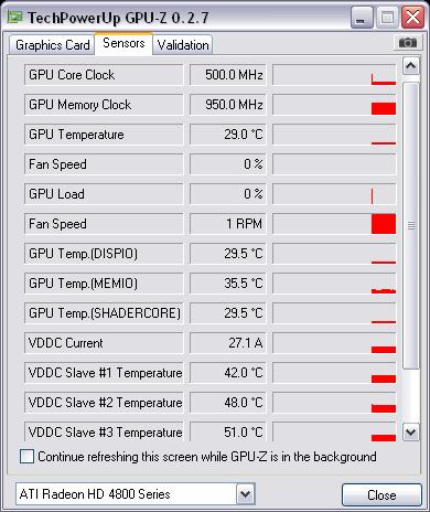

Ich auch bloß die OC Edition Und ich weiß nicht warum ihr da alle probs habt also ich nicht.
Hab auch den Acellero S1.
