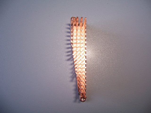

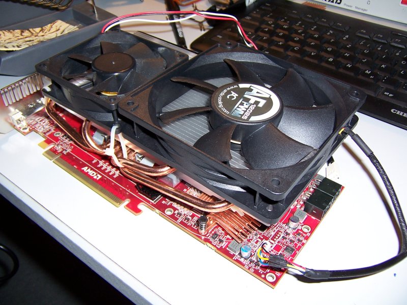

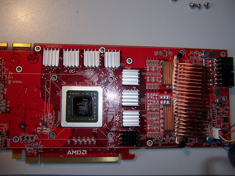

Wie ich bereits auf Seite 1 erwähnt habe, habe ich nun auch eine HD4870 1GB mit einem Accelero versehen. Für die Spannungswandler habe ich einen den neuen Mosfetkühler aus Vollkupfer von Enzotech vorgesehen (Enzotech MST-81). Da die Diagonale der Bohrungen genau mit den Löchern der 4870 übereinstimmt bot sich dieser also gut an. Weil die Vitec-Chips etwas im Wege waren, musste ich den Kühler etwas stutzen, s. Foto. Damit auch die Vitecs ebenfalls gekühlt werden, mussten ein paar Kupferkühler von Coolermaster herhalten. In einer Bastelkiste fand ich noch einen niedrigen Vram-Kühler von Zalman, der perfekt unter die sperrige rechte Heatpipe des Accelero passte. Die Stäbe des Mosfets habe ich noch vor der Montage umgebogen, damit er sich auch gut unter dem Hauptkühler verstauen ließ. Die aktive Kühlung übernehmen ein PWM-gesteuerter 120mm Lüfter von Arctic-Cooling und ein 80mm Lüfter (wird bei Zeiten durch einen 100mm ersetzt, habe jetzt keinen).
Da durch den Accelero die GPU Temperatur relativ niedrig ist, drehte der Lüfter unter Last nicht mehr auf weit genug auf, weil die Lüfterdrehzahl offenbar an die höheren Temperaturen des Stockkühlers gekoppelt waren - soll heißen, die Spannungswandler wurden durch den nur langsam drehenden Lüfter unzureichend gekühlt und sehr warm. Dieses Problem bin ich mit den ATI Tray Tools umgangen, indem ich den 120mm Lüfter einfach bei niedrigeren Temps ehr hochregeln lasse. Damit sich die Lautstärke des 80er Lüfters im Zaum hält habe ich den einfach über eine Lüftersteuerung soweit heruntergeregelt, bis man ihn nicht mehr hörte. :D

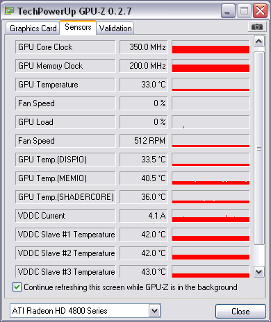

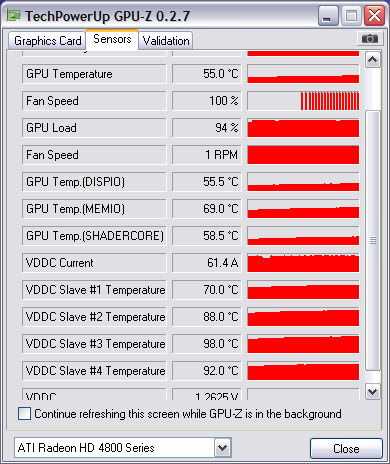

Die Temperaturen im Idle können sich sehen lassen, denke ich, allerdings ist vermutlich die GPU-Temperatur (.Memio) unter Last zu hoch. Ich vermute das ist der VRAM? Lässt sich hier die Temperatur durch bessere VRAM-Kühler oder einen größeren Lüfter (anstatt des 80ers) erreichen?
Die Daten unter Last sind mit Standardtakt, Catalyst 8.9, und Furmark zu Stande gekommen (die EXE habe ich in "Pelzkringel.exe" umbenannt ;) ). In "normalen" Spielen fallen die Temperaturen allerdings nicht so hoch aus...

Von der Leistung der Karte war ich sehr postiv überrascht, kann man in aktuellen Spielen (z.B. Silent Hunter 4 oder Colin McRae Dirt) auf höchsten Qualitätseinstellungen flüssig spielen. Einen Schönheitspreis wird meine Karte sicherlich nicht gewinnen, aber mein Gehäuse hat ja auch kein Fenster. Ich wollte eine schnelle Karte die möglichst leise ist.:)

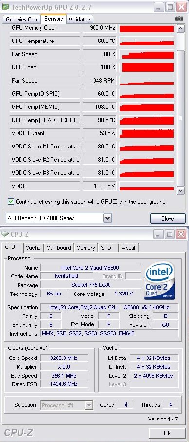

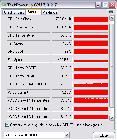

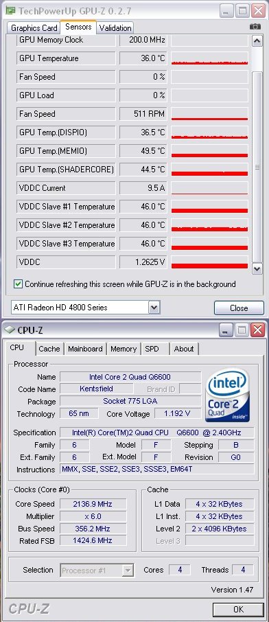

- Den 80er Lüfter durch einen 92er ersetzt.
- LÜfterpositionen optimiert, damit der VRAM besser gekühlt wird.
- Grafikkarte auf 790/925 übertaktet.
Der Screenshot bei ca. 8. Minute Furmark (exe renamed) + nochmal Idle.
