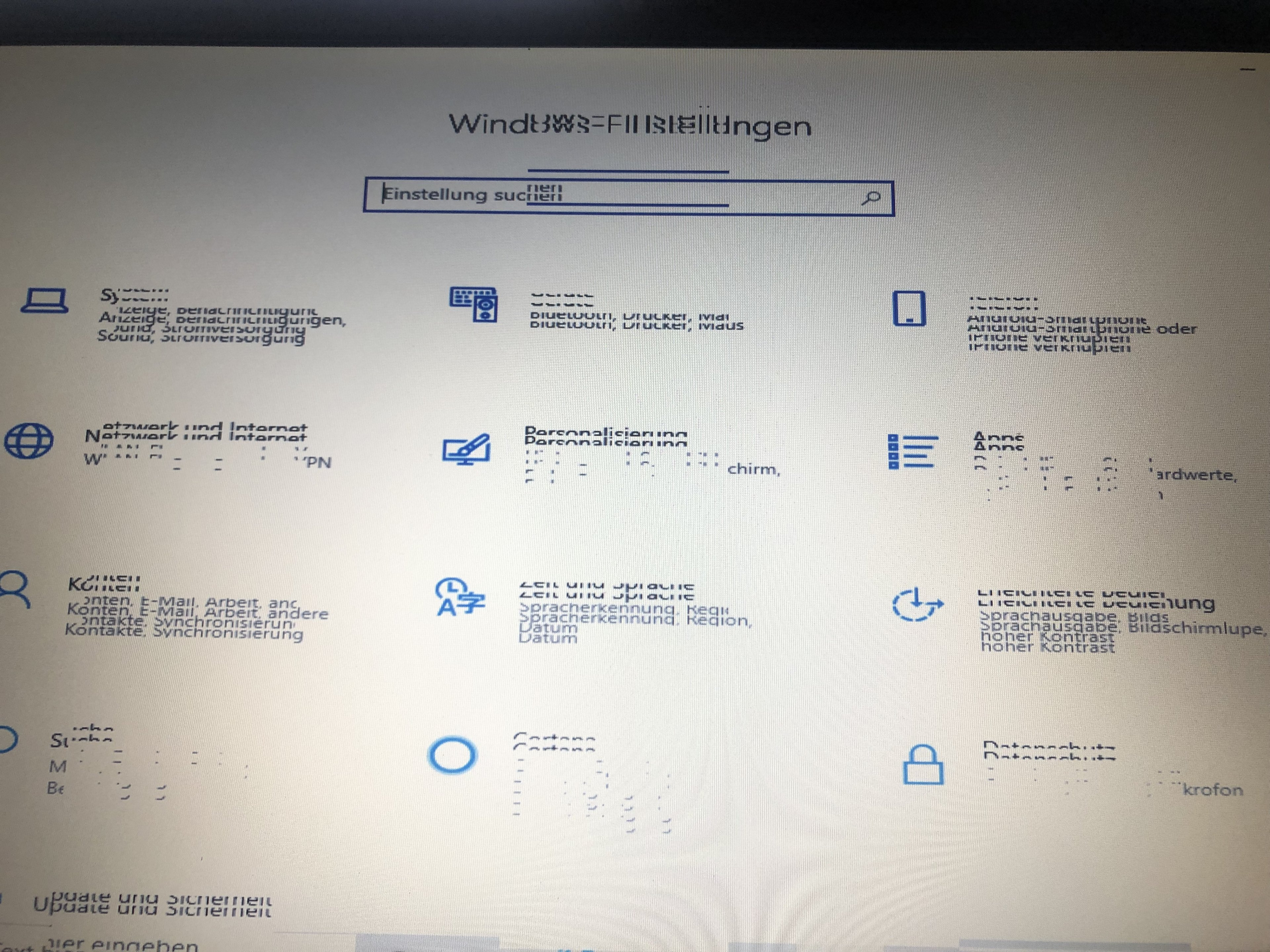

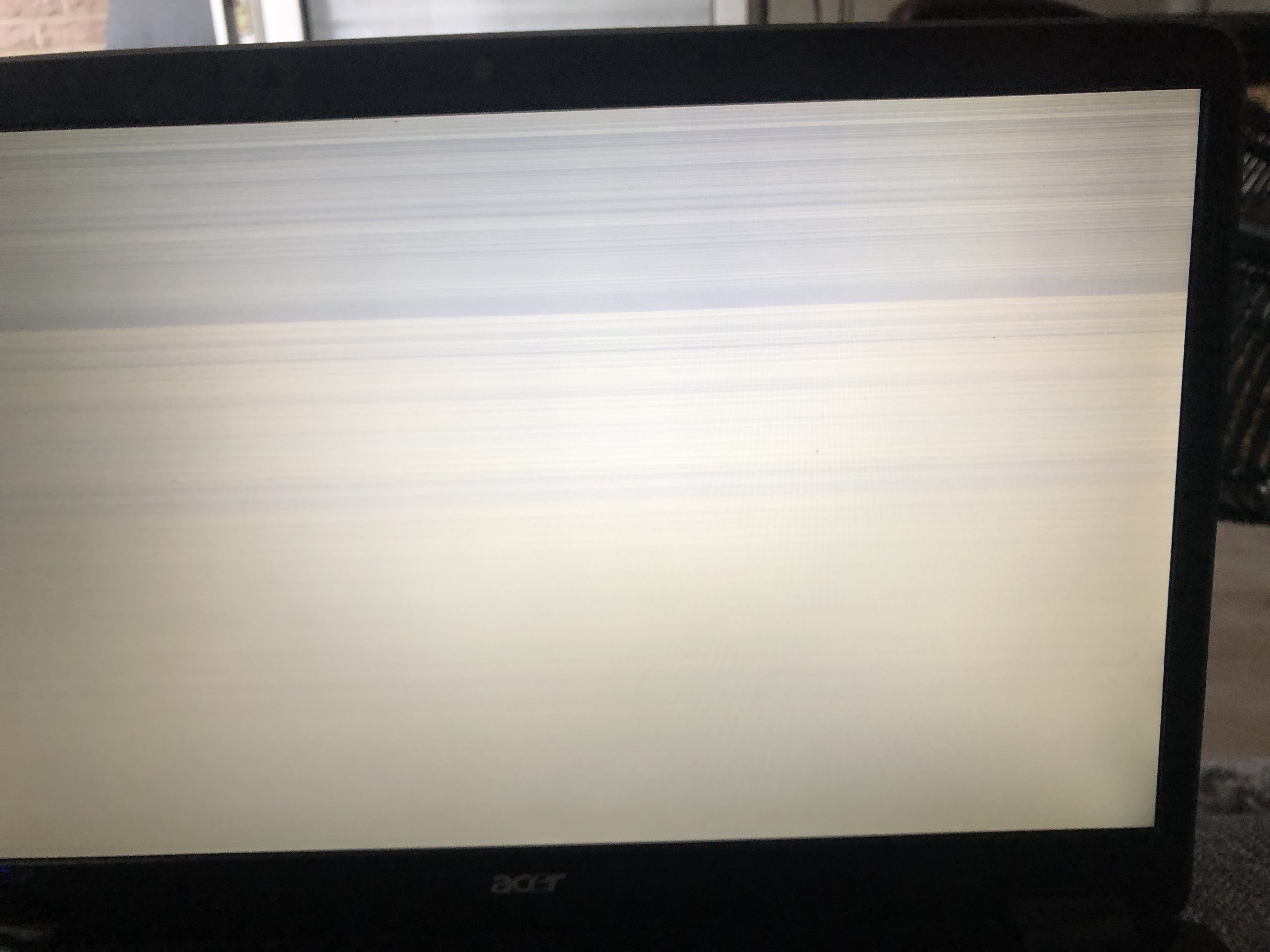

Er hatte schon öfters Probleme mit der Grafikkarte . Ab und an tauchte ein weißes Bild auf, siehe Anhang. Aber ging wieder weg und alles gut. Videos usw konnte er ganz normal schauen.

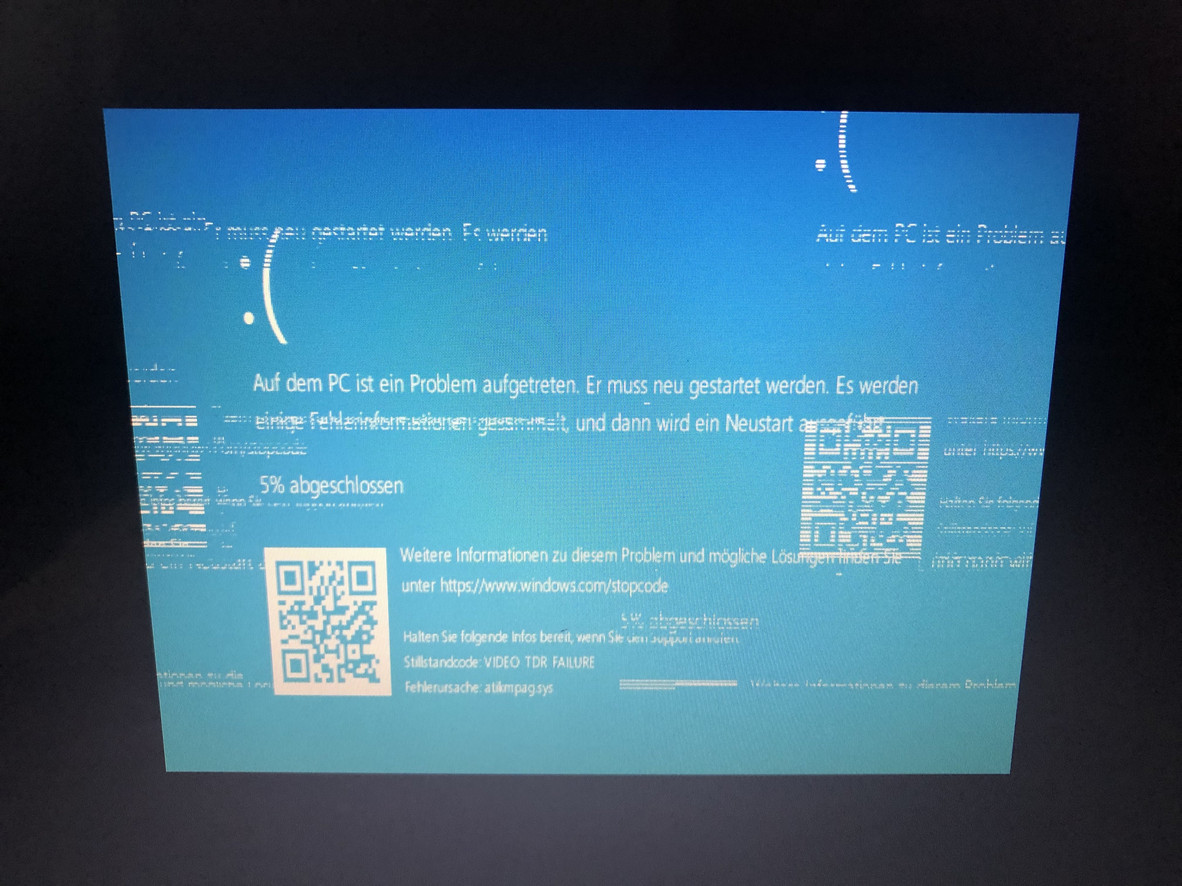

Seit kurzem ist es jedoch so, das der bluescreen auftaucht. Siehe Anhang. Im abgesicherten Modus komme ich rein jedoch ist das Bild ganz verschwommen als ob es aufgeteilt ist.
Installiert habe ich den Basis Treiber sowieso die den letzten treiber vom AMD für Windows 8.
Habe auch mal Windows neu aufgespielt, dann hatte ich plötzlich normales bild, keine Fehler, bin dann in einstellungen gegangen und 5min später wieder alles verschwommen wie davor.

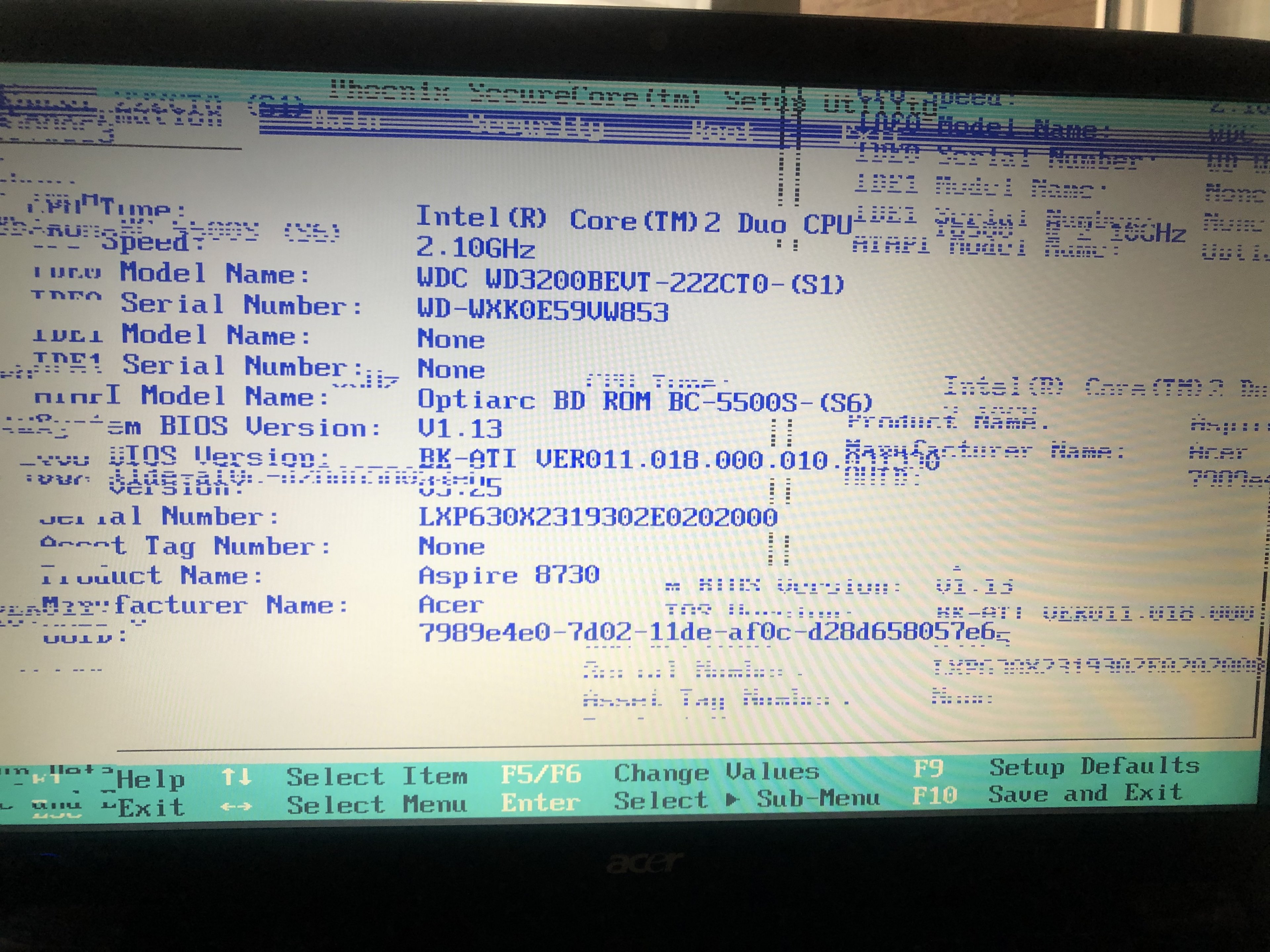

Was ist wenn du beim Booten mit der Kiste ins Bios gehst?
Sind dort auf Grafikfehler?

Ja sind auch genau wenn windows bootet.
Habe mal bios neu aufgespielt dann war es für paar minuten gut.
Ebenso mal windows neu aufgespielt dann war es auch für paar minuten gut und ist dann zurückgekommen

Also wenn du im BIOS bist dann sind da welche?
R O G E R schrieb:
Verstehe ich nicht so ganz.
Ja im bios sind welche, wenn ich windows starte sind welche und im Windows selber.
Wie gesagt habe es geschafft es für paar minuten hinzukriegen, aber das wars.
Also ich einmal bios aufgespielt habe, dann dann war alles kurz ok. Bios windows usw. und dann fing es von vorne an
Wenn bereits beim Post Fehler zusehen sind, dann ist die Karte hinüber

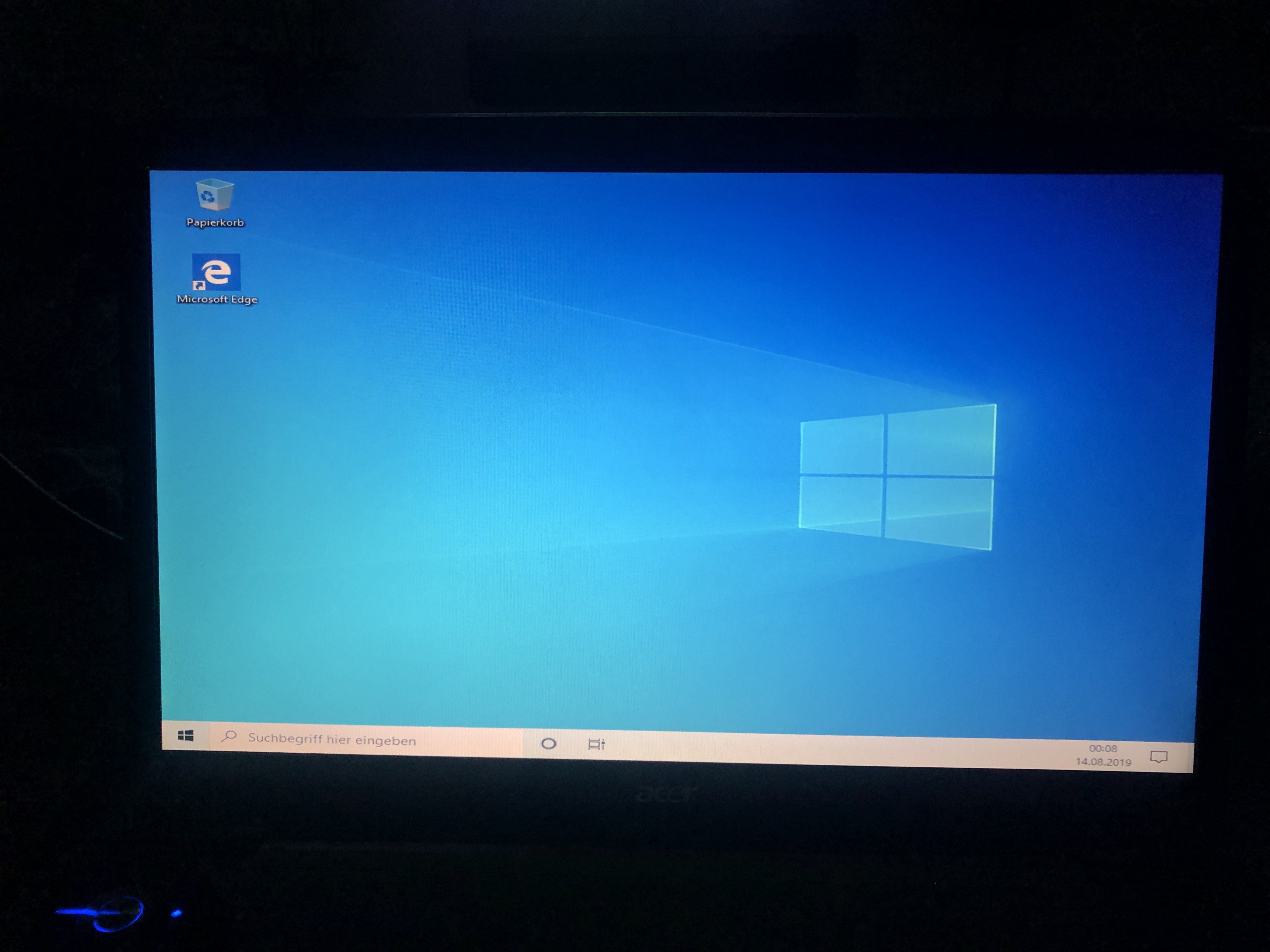

Ok wie kann es dann sein das es kurzzeitig wieder ging? Oder passiert das ab und zu? Für mich als laie, heißt es ja soviel wenn kaputt dann kaputt, kurzzeitig ging sie ja wieder. Ein foto davon ist auch im Anhang
Jetzt gerade aktuell

Sobald der Defekte speicher belegt wird kommen halt Fehler, wenn der jeweilige nicht belegt wird gibt es keine Fehler.
Kann man nicht reparieren.

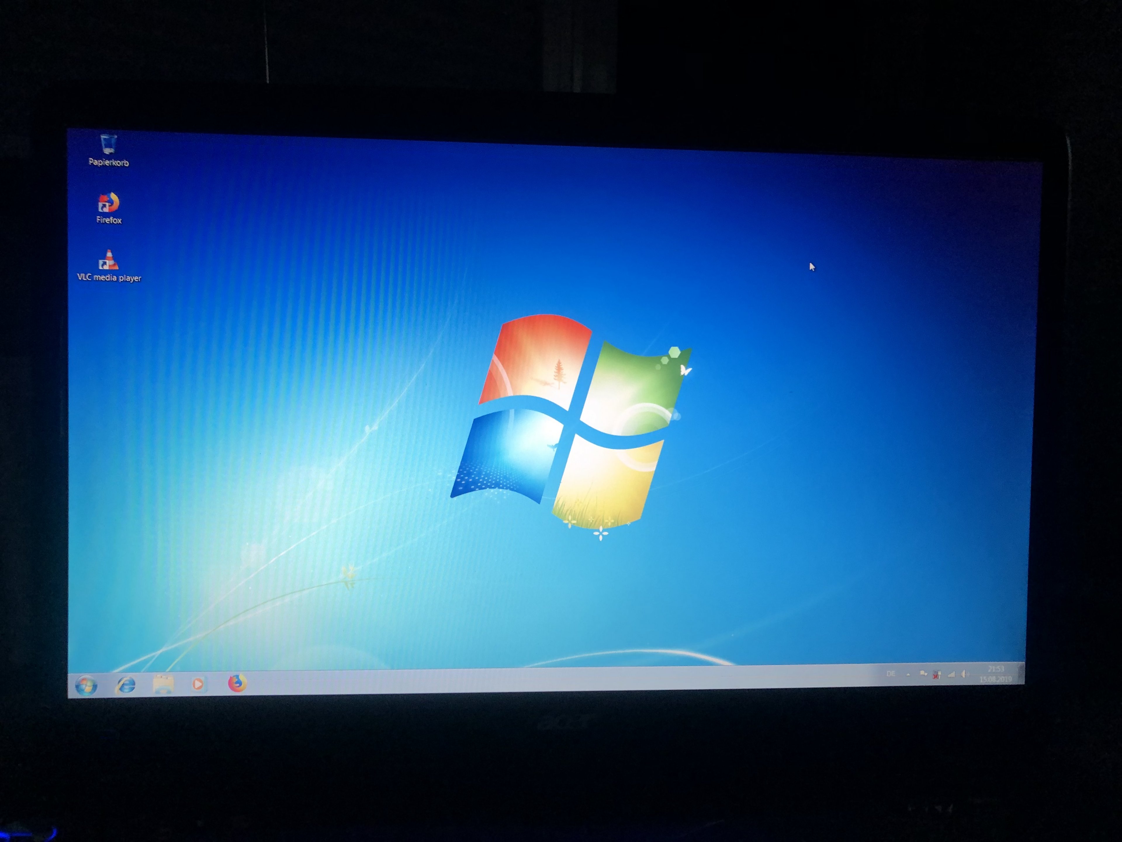

Habe jetzt einfach mal Windows 7 installiert und seit 15min läuft es stabil, teste gleich mal 1-2 Videos

Hmm, viel Glück. Aber wenn die Grafikfehler wie oben im Screenshot schon im Bios auftauchen ist da wohl wirklich die Grafikkarte hin.
Wenn dem so ist hast du zwei Optionen. Laptop verschrotten (Würde ich nicht unbedingt machen wenn der sonst noch gut läuft und ausreicht) oder ne andere GPU verbauen. Solltest du letzteres machen wollen, dann schau mal hier rein:
http://forum.notebookreview.com/threads/acer-mxm-models-and-cards.396320/
Wichtig beim Grafikkartenwechsel ist, dass die vom Format (MXM 2.0) her gleich ist und das ein Bios von Acer gleich drauf ist.
