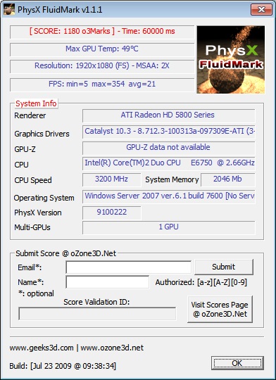

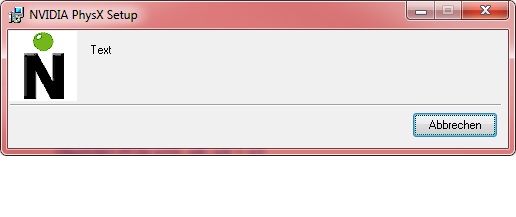

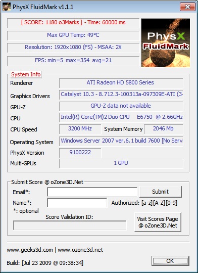

Derzeit hänge ich bei der PhysX SW zu installieren.. Des dauert und dauert die 30MB ;(
Danach Test ich dies mal...
Habe ATI 10.3a Treiber und die NV 195.62 Treiber...
PhysX_9.09.1112_SystemSoftware...
Habe es gepackt...
Siehe Screens!
im Bench von Av 21 auf 39Frames
Werde dann mal AvP spielen bzw. Metro2033...Mal sehen ob ich da was merke...
