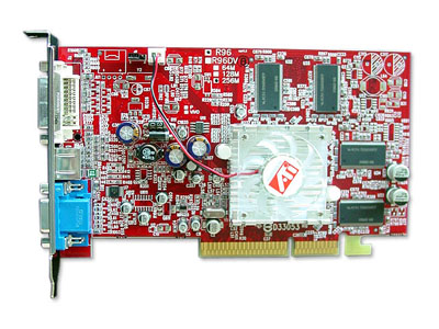

Also die Bohrlöcher passen wunderbar! Aber diese kleinen Zylinderförmigen Dinger,ob das Transistoren sind oder so!? Die sind im Weg! ich habe von der Gpu bis Zur Kupferplatine ungefähr 1cm Luft!

Schau bitte mal genau nach welche Powercolor 9600Pro du hast, es gibt 3 unterschiedliche Versionen ! ( -> Siehe hier )
Es reicht, wenn du uns Speichertakt (auslesen mit Rivatuner, Powerstrip oder Everest) und Speichergröße angibst ;)
/Edit
Schau bitte mal in die Bilder an, dort kannst du sehen, dass nur _eine_ der _drei_ Karten den ATI Silencer verträgt ! Denn nur die 9600Pro mit 128MB RAM und einer RAMtaktung von 300Mhz (600Mhz effektiv) hat das Standardplatinenlayout von ATI !
Bilder:
Radeon 9600Pro mit 256MB ->
Radeon 9600Pro mit 128MB (200Mhz (400) Speichertakt) ->
Radeon 9600Pro mit 128MB (300Mhz (600) Speichertakt) ->
Nur auf die Letzte passt der ATI Silencer ! ;) ( (Höhenzeichnung(**) des Silencers)

Naja wenn man den Seiten von ATI und Powercolor vertraut ist das wirklich ein Problem. Die 256 MB Variante hat ein anderes Design.

Genau diese Graka habe ich!
ATI Radeon 9600 PRO
Part Number
R96-HD3
2nd Part Number R96-D3GN
Memory & Bus Width
256MB DDR 128 bit
Core Speed
400MHz
Memory Speed
200MHz x2
Output
DVI / TV Out / CRT / N/A / N/A
Interface
AGP4x / 8x
Pixel Pipelines
4
Direct X Support
9
TV Connector
S-Video

Alles klar, dann weiß ich ja bescheid! Man kann es auch sehr gut erkennen.
