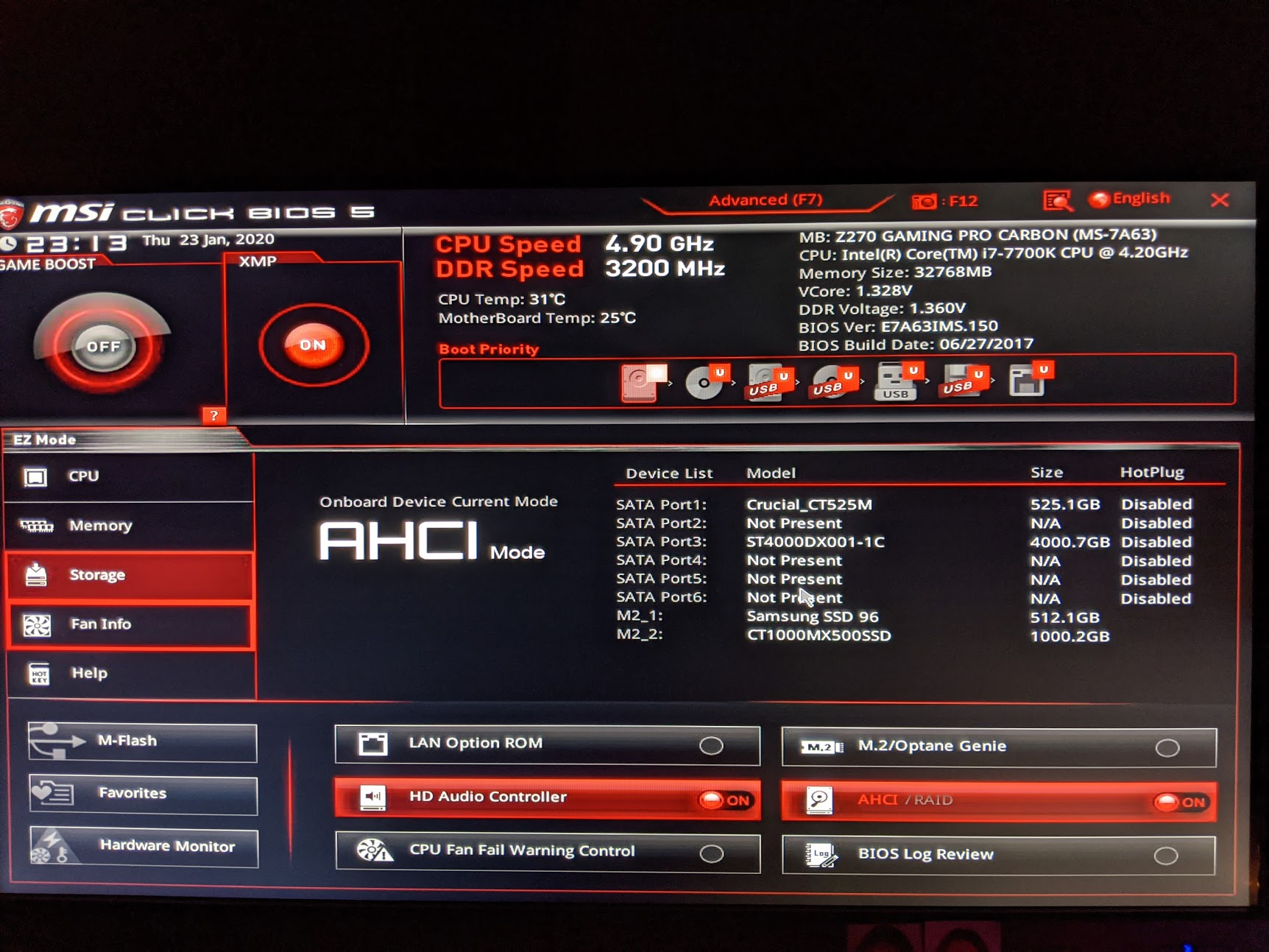

Habe zwar ein Z270 Gaming Pro Carbon, aber ein ähnliches Szenario. Im ersten Steckplatz habe ich eine pcie (970 pro) mit Windows und im zweiten eine sata (mx500) Platte.
Ich kann heute Abend/Morgen schauen wie es bei mir eingestellt ist.

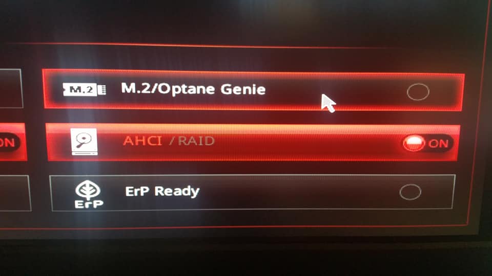

Also ich hab auch das Board aber mit einer einer M.2 verbaut läuft im AHCI. Im Bios gibt es da ne Option mit M.2 hab da was gelesen.
Aber ob es das ist musste mal goggeln hast du es erstmal mit einer M.2 probiert.

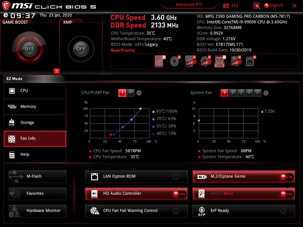

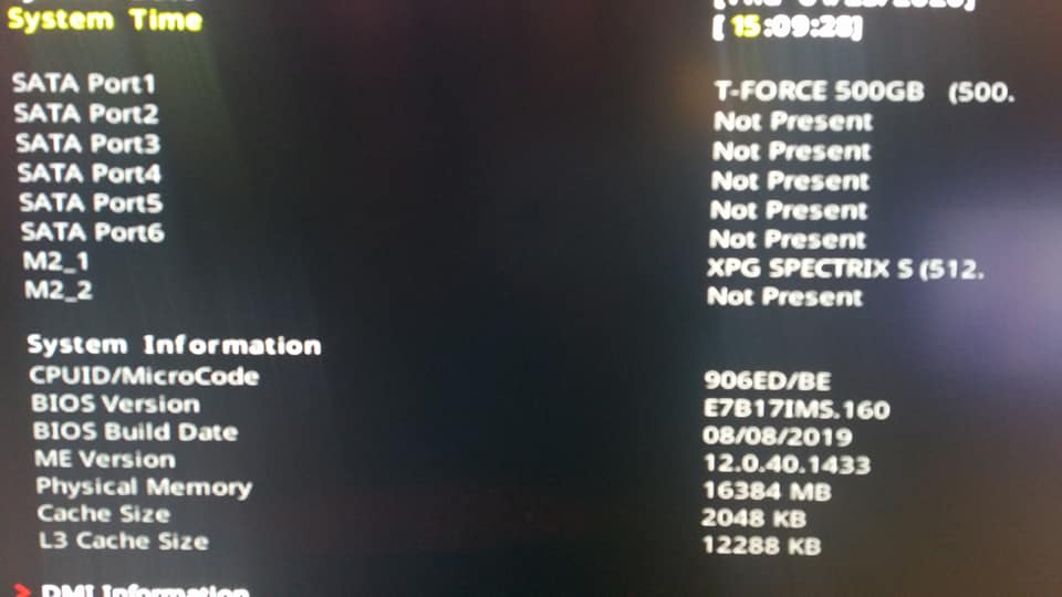

Hier meine Daten vom Bios

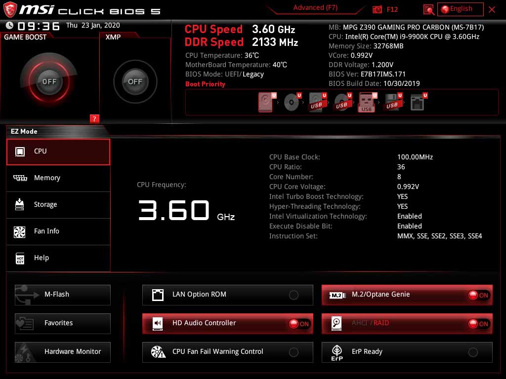

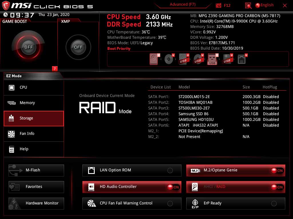

Hallo Stelle mal vom Bios einige MSI SnapShot ein
Das sind die Pics von meinem System Bios

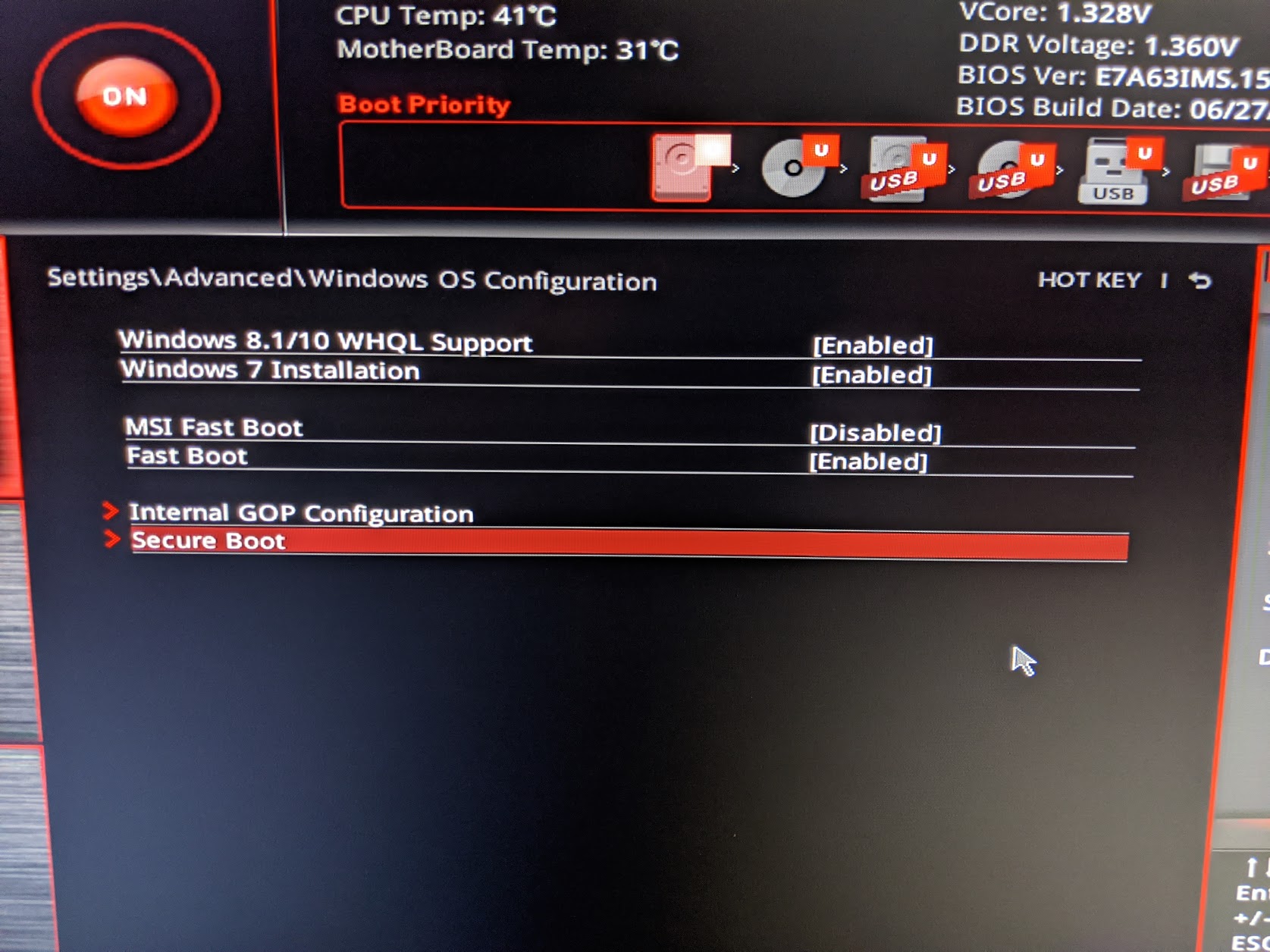

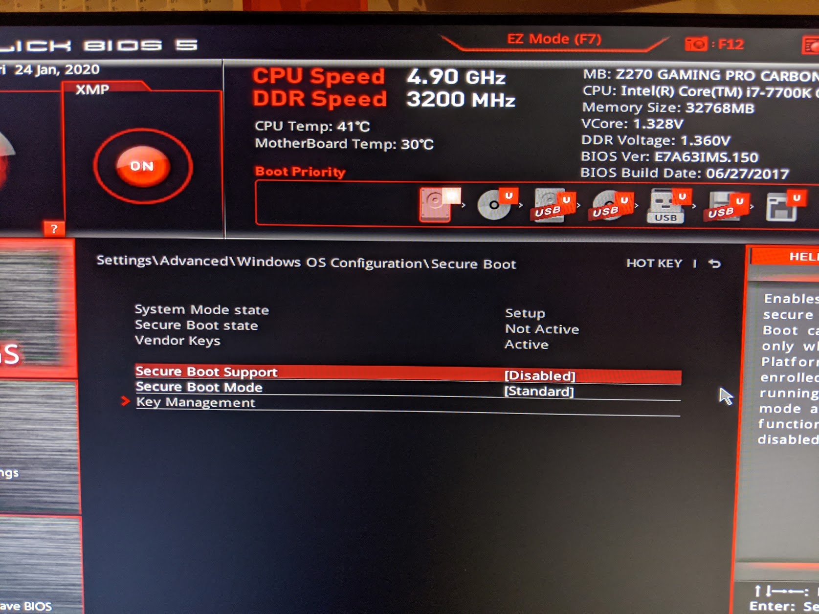

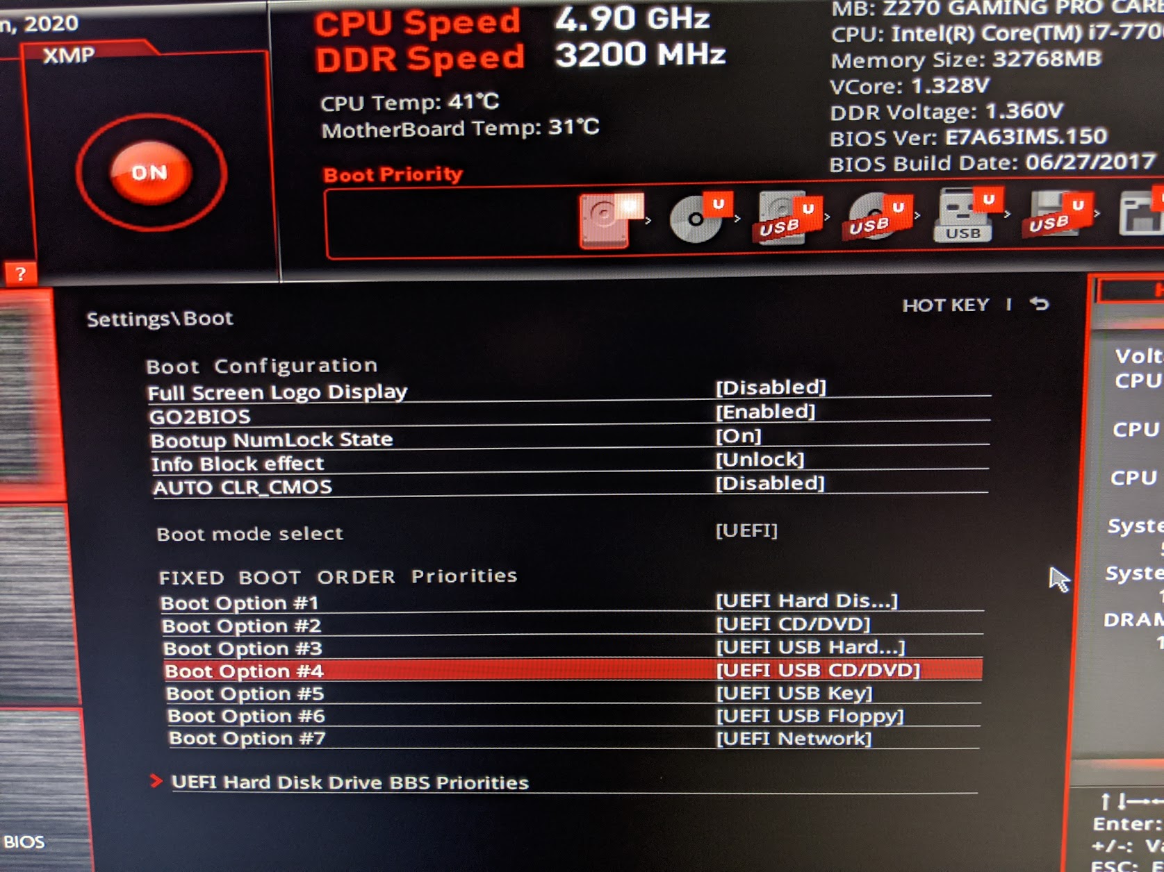

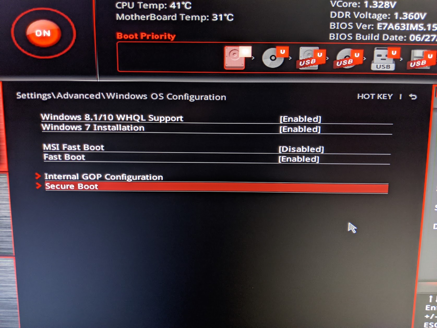

@wischo So siehts bei mir aus. (Als Foto, da die Screenshotfunktion gerade im Streik war)
Ein Umstellen auf AHCI nach der Installation von Windows 10 kann Probleme verursachen. Du kannst das hier versuchen:
Mögliche Lösung oder auf AHCI umstellen und Windows neu installieren.

Ich würde Windows noch mal neu installieren aber nur mit Einer M.2 im AHCI macht man Eigentlich auch so die anderen Festplatten oder M2.2 in dem Fall fügt man Eigentlich erst Später hinzu wenn Windows installiert ist.
Also schaltet man die Option Optaine Genie nur an wenn man 2 M.2 hat dann im Raid-Verbund Praktisch.

In Deinem Bios Pic kann ich nicht Erkennen, ob Dein System in UEFI oder in Legacy Läuft.
Uuupps, sry UEFI.
