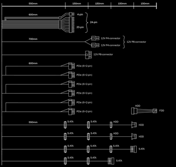

Kabel 2 oder 3 geht (von oben gezählt)
Quelle:
https://www.bequiet.com/de/powersupply/1766

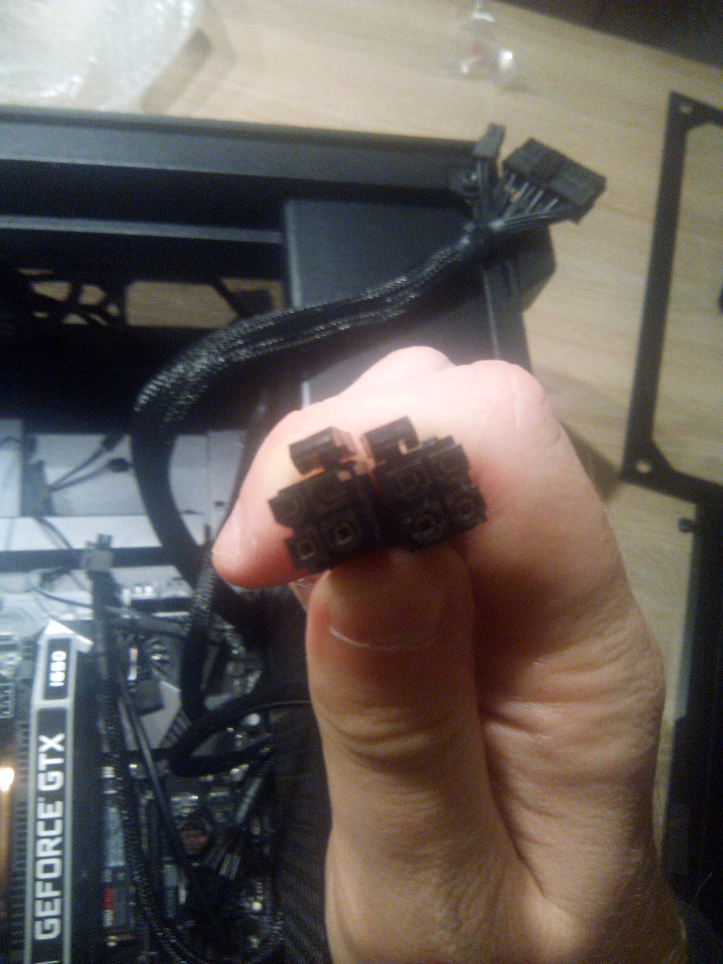

Ja es steht im Handbuch es sind 12V trotzdem passen die Anschlüsse von der Optik nicht

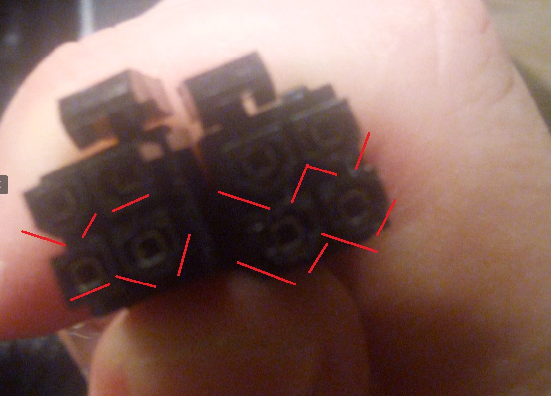

Der rechte Stecker sieht komisch aus, da ist keine 2 4-eckige und 2 6-eckige, sondern nur 4 6-eckige.
Cardhu schrieb:
Dann hast du wohl einen Knick in der Optik, denn die stimmen überraschend gut mit dem auf dem Bild überein.
Im Handbuch ist: 1. Reihe: Rund Eckig Eckig Rund, 2. Reihe: Eckig, Rund, Rund, Eckig.
Das Kabel schaut bei mir aus: 1. Reihe: Rund, Rund, Rund, Eckig, 2. Reihe: Rund, Rund, Eckig, Rund.
Ich habe nochmal alle Kabel angeschaut ein 8 polliges also eins das nur aus 8 polen besteht wurde wirklich nicht mitgeliefert.

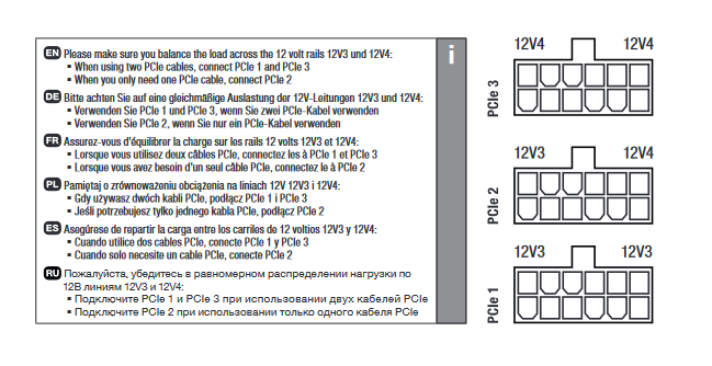

Ich hätte noch eine Frage: Was meinen die mit PCIe3 PCIe2 Anschluss am Mainboard selbst? Mein Motherboard ist nämlich PCIe 4?
Schau dir doch mal die Beschriftung der Buchsen am Netzteil an. Das genaue Lesen der Anleitung hilft auch.
Die meinen damit die Anschlüsse am Netzteil nicht am Mainboard.

Aber jetzt mal ehrlich findet ihr nicht das der abgenudelt aussieht der rechte, oder das es der falsche ist ? Der linke sieht okay aus.
