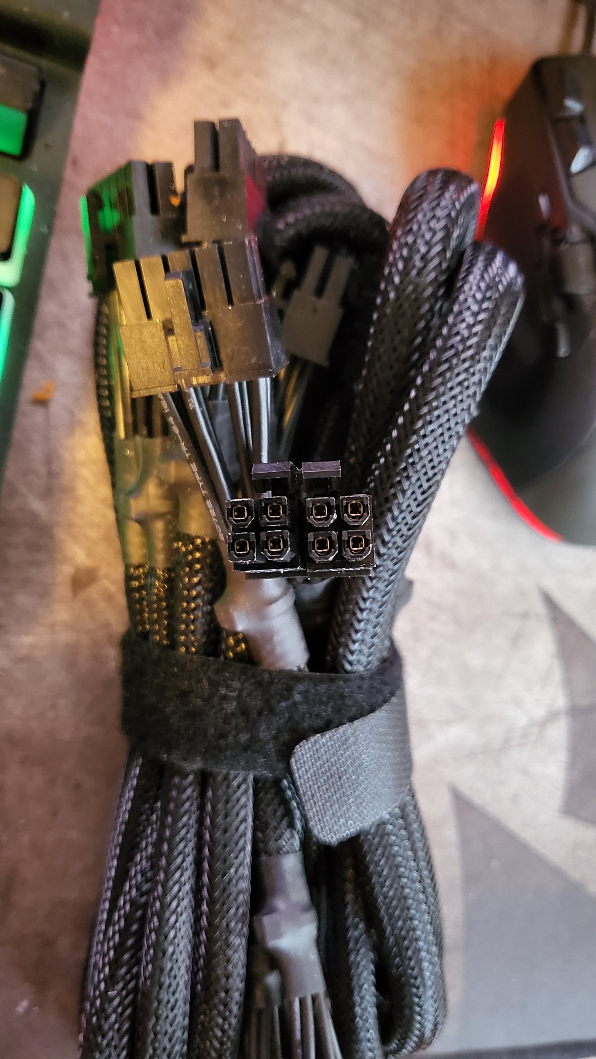

Ich habe einfach angst die reinzustecken wegen dem hier:Nickel schrieb:Wo passen denn hier die Stecker nicht, am Mainboard oder am Netzteil?
Die meinen damit die Anschlüsse am Netzteil nicht am Mainboard.
Weil die eben nicht genau gleich aussehenrokuroo schrieb:Im Handbuch ist: 1. Reihe: Rund Eckig Eckig Rund, 2. Reihe: Eckig, Rund, Rund, Eckig.
Das Kabel schaut bei mir aus: 1. Reihe: Rund, Rund, Rund, Eckig, 2. Reihe: Rund, Rund, Eckig, Rund.
Ich habe nochmal alle Kabel angeschaut ein 8 polliges also eins das nur aus 8 polen besteht wurde wirklich nicht mitgeliefert.

rokuroo schrieb:Ich habe einfach angst die reinzustecken wegen dem hier:
Bitte einfach meinen verlintken Beitrag ansehen und reinstecken...rokuroo schrieb:Weil die eben nicht genau gleich aussehen

Ok super danke.Deathangel008 schrieb:@rokuroo: 4/8pin ist 4/8pin und abgerundet passt in eckig. rein damit und gut ist.
Scheint generell ja da so ein Problem zu sein.rg88 schrieb:Bitte einfach meinen verlintken Beitrag ansehen und reinstecken...
Vielen Dank euch allen für eure Hilfe. Aber eine letzte Frage lässt mich heute abend nicht ruhig schlafen: Wo zur Hölle ist der 8 Pollige 12V Stecker?! Ich hab das Netzteil neu gekauft...

in der Schachtel oder frag beim Hersteller nach?rokuroo schrieb:Wo zur Hölle ist der 8 Pollige 12V Stecker?!
Die Mail ist schon rausrg88 schrieb:in der Schachtel oder frag beim Hersteller nach?

Der 2x4 Stecker MUSS passen. Vielleicht sind auch die Leitungen gedreht im Sleeve. Die mösen ja zusammengesteckt werden, der hat so ne kleine Schiene. Sie gehen schon schwer, war bei mir bei meinem BQ auch.
Nach langen hin und her hat es nun doch gepasst. Puh Glück gehabt.alan_Shore schrieb:Der 2x4 Stecker MUSS passen. Vielleicht sind auch die Leitungen gedreht im Sleeve. Die mösen ja zusammengesteckt werden, der hat so ne kleine Schiene. Sie gehen schon schwer, war bei mir bei meinem BQ auch.
