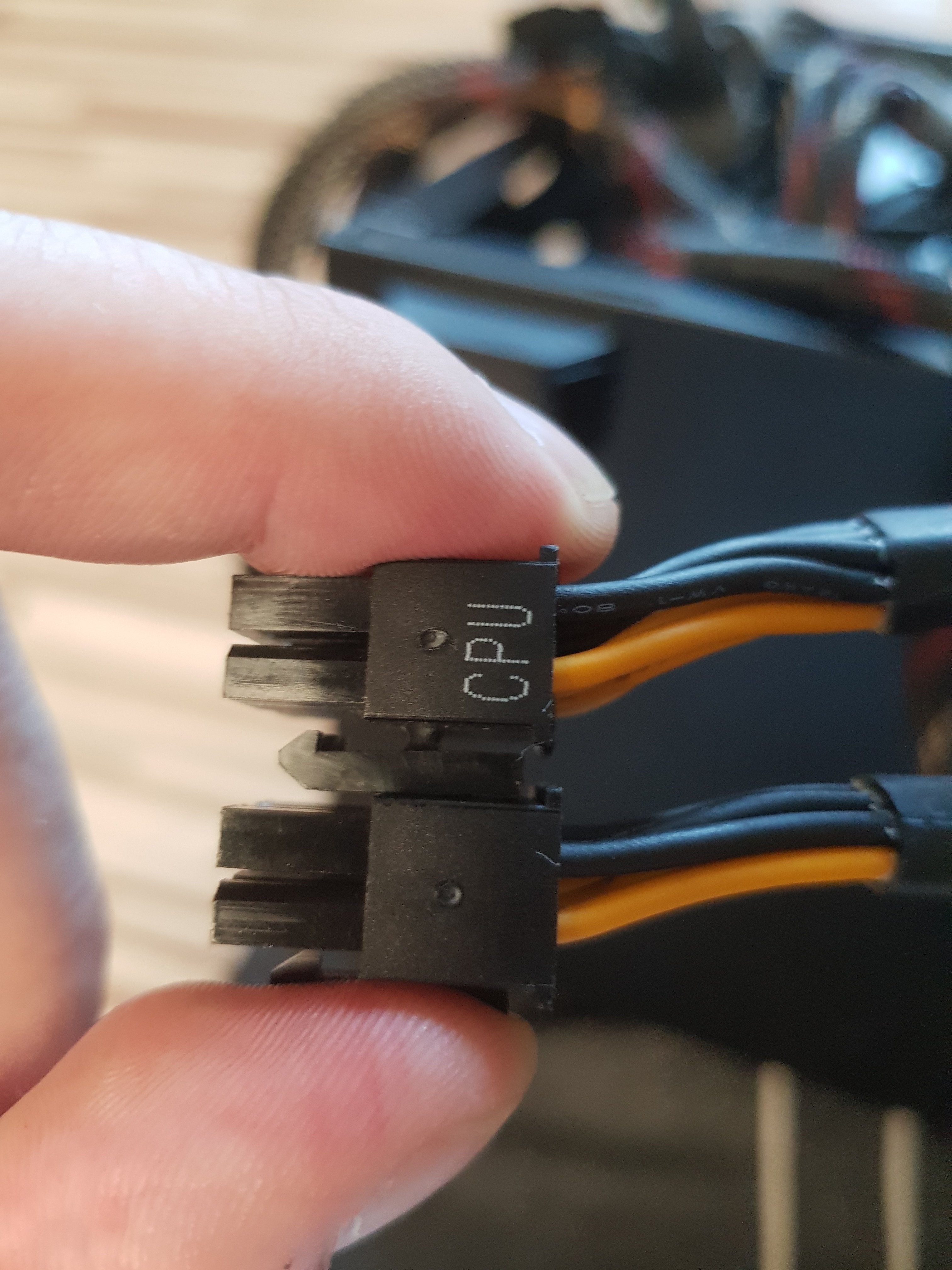

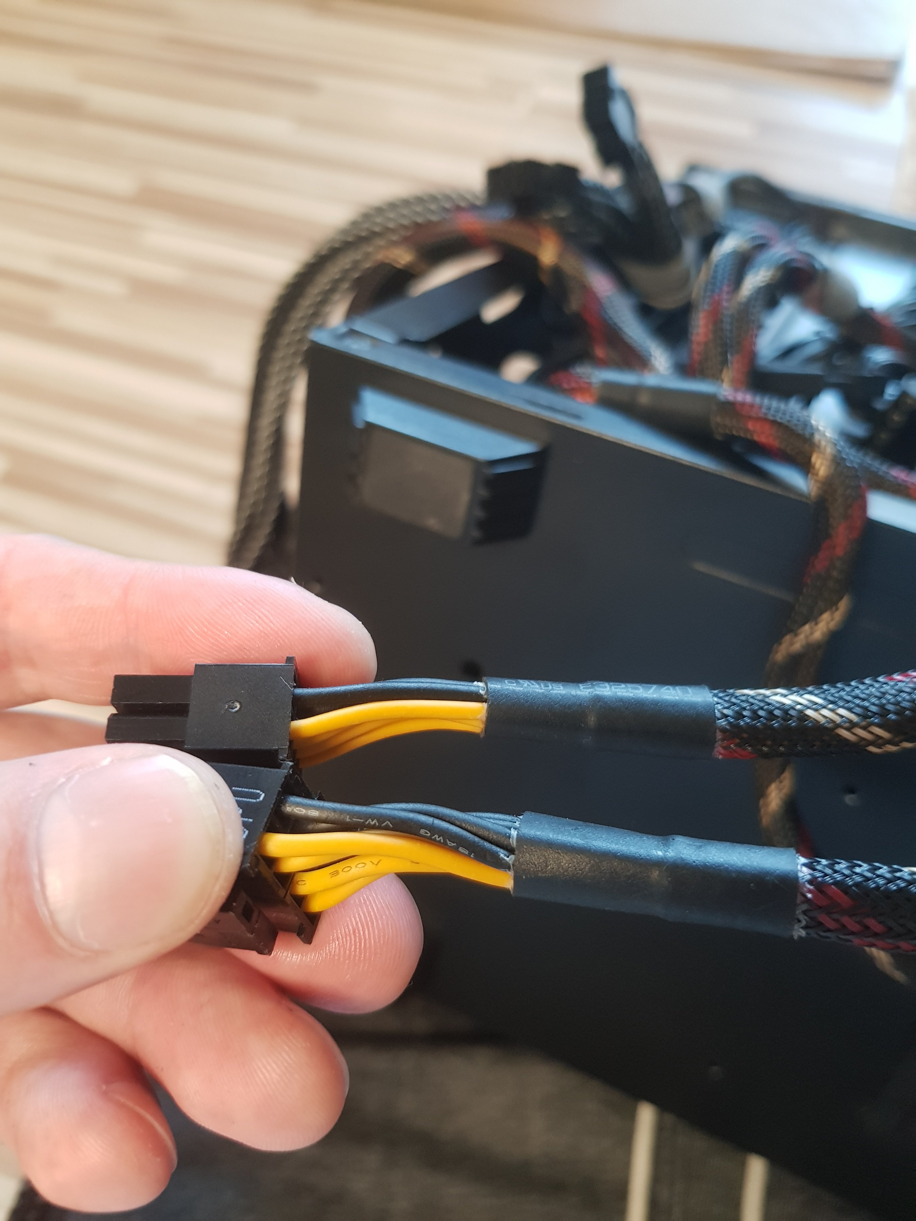

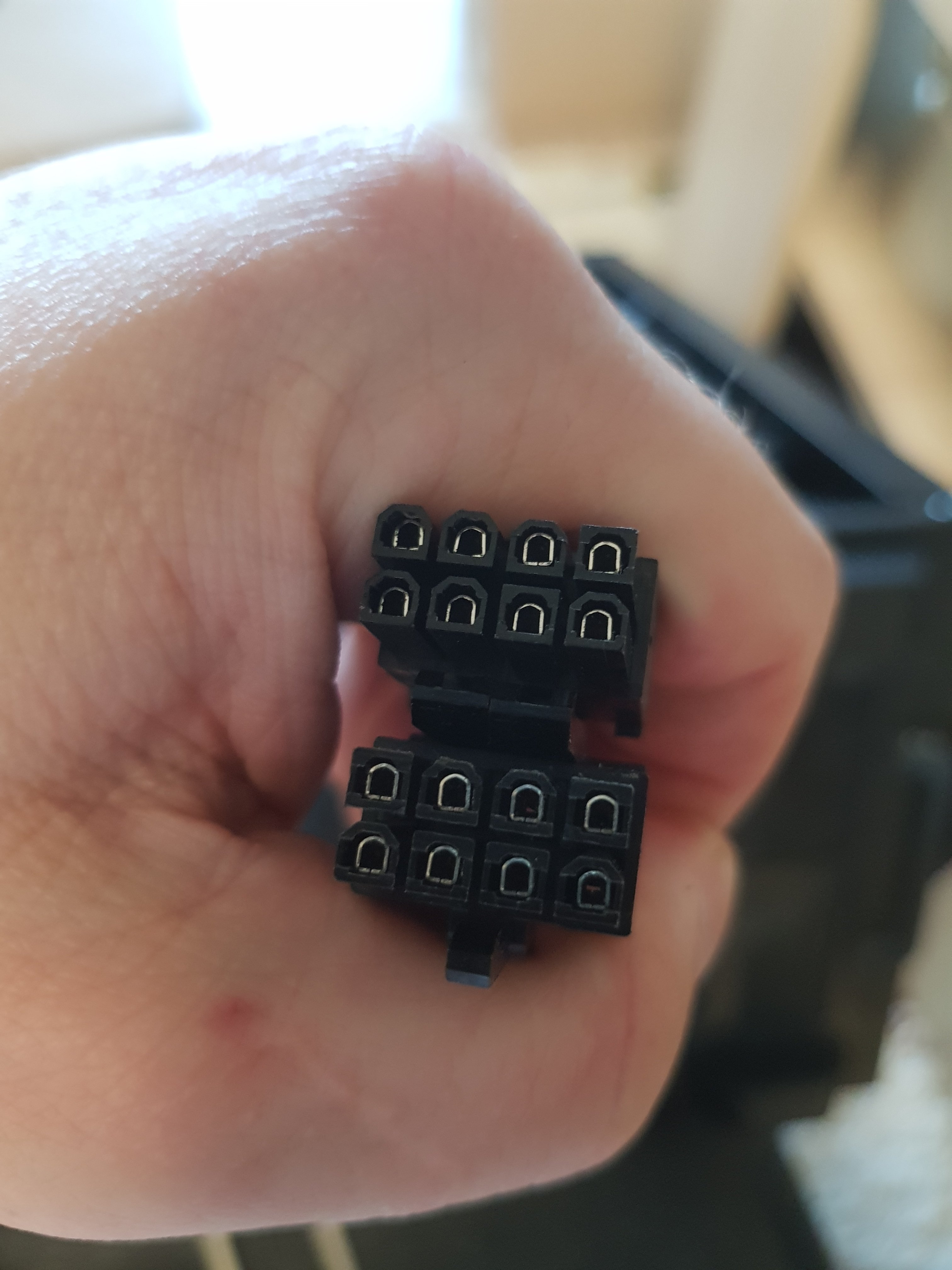

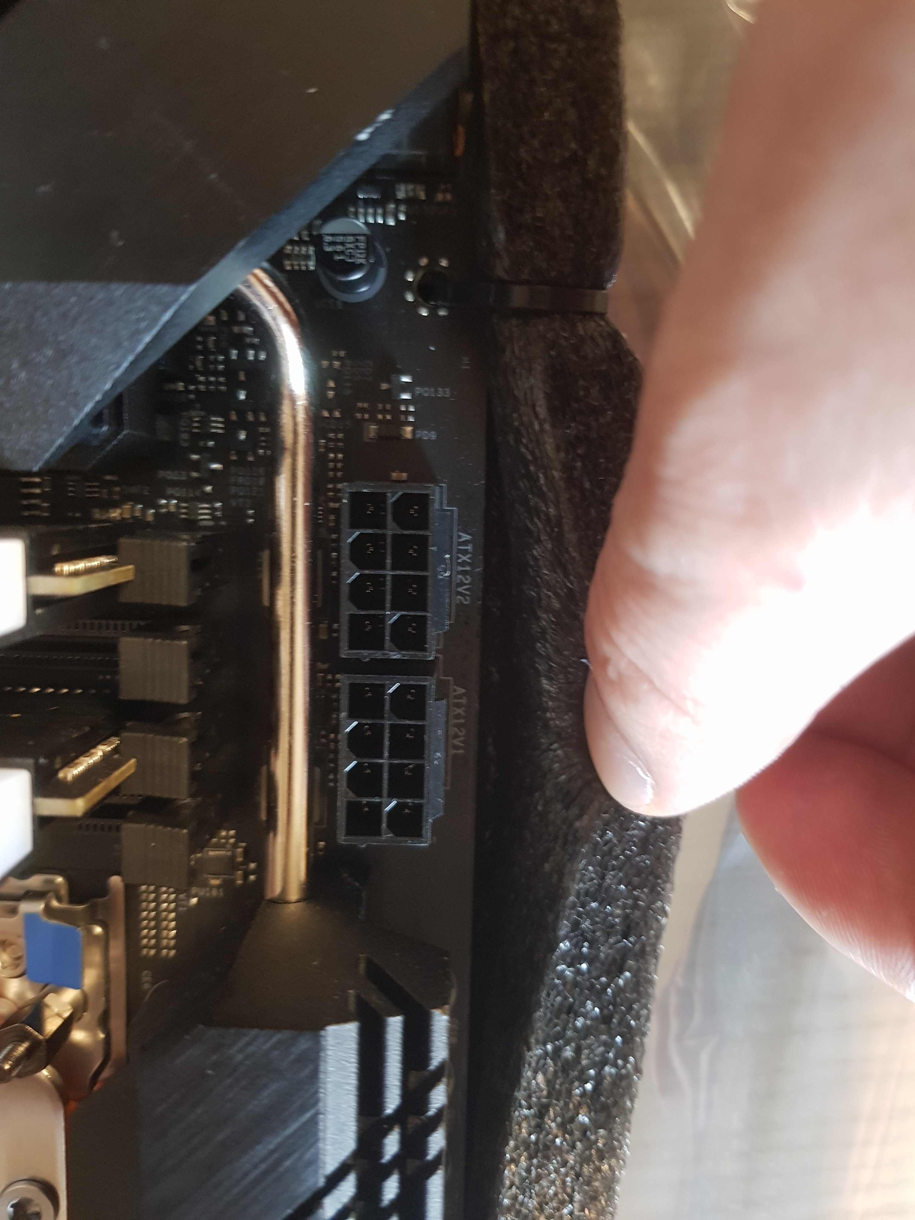

Hallo ich habe ein Asrock X399 Phantom Gaiming 6 MB, verbaut wird ein Threadripper 2920X.
Das MB hat 2x8 Pin Anschlüsse für die CPU. Mein Netzteil hat auch 2x8 Pin Anschlüsse, nur bin ich mir nicht sicher ob da beide passen.
Bei einem Stecker steht auch CPU oben nur habe ich hier ein Quadrat zuviel, passen würde er trotzdem. (Dieser war bei der alten Cpu angeschlossen)
Der zweite Stecker da steht nichts oben, aner dieser würde passen. Kann ich beide bedenklos anschließen oder hat hier schon mal jemand was falsch angeschlossen.
Netzteil ist Enermax Revolution 87+.

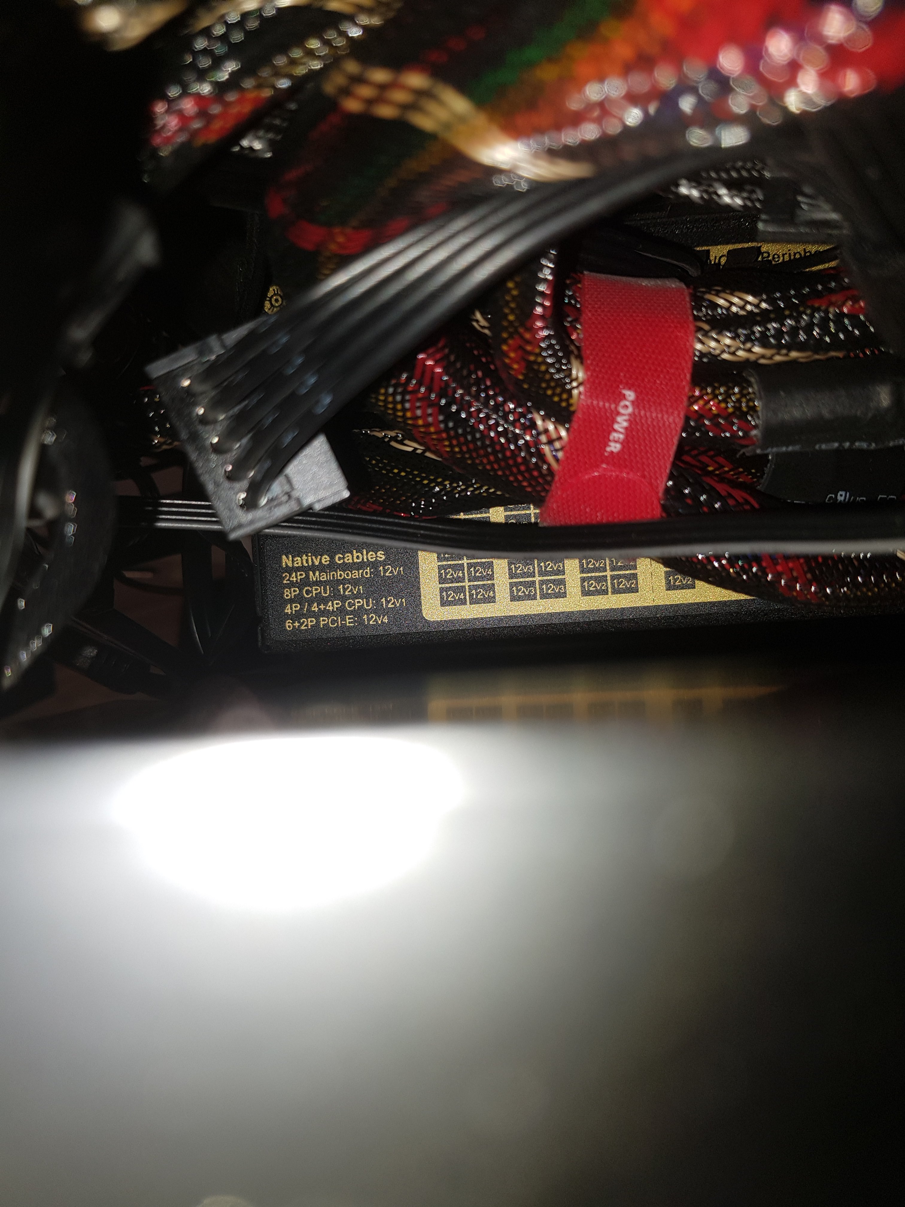

Du musst den 8P und den 4P+4P anschließen für die CPU, so wie es auch auf dem Label zu sehen ist.
Technisch nötig ist es bei einem 12-Kerner nicht, da schon der 8P alleine 375W Leistung zulässt. Das wirst du mit dem 2920X eher nicht erreichen.
Kannst Problemlos beide Kabel benutzen.
Das 4+4 ist nur da um ältere Mainboards oder andere Mainboards zu unterstützen.

Ach genau jetzt seh ich es das sind 4+4 Pin Stecker.
Super danke euch beiden für die schnelle Antwort.
