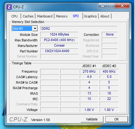

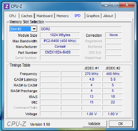

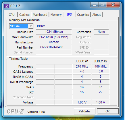

Und wegen dem CPU-Z Screenshot : Mach ich nachher Bild von ;P
Gerade bei unterschiedlichen RAM sollten die Timings angepasst werden. Dies erledigt i.d.R. das Motherboard automatisch. Jedoch nicht immer. In den Fällen muss manuell Hand angelegt werden.
Um nachzusehen, mit welchen Timings die RAM erkannt werden (Reiter SPD) und wie das Board die RAM letztendlich einstellt (Reiter Memory) helfen die Screenshots von CPU-Z.
Damit die unterschiedlichen RAM Module auch angezeigt werden, musst du vom Reiter "SPD" mehrere Screenshots machen (am besten von jedem Slot eins).
Die Reiter "Mainboard" und "CPU" zeigen die eingebaute Hardware und auch die Bios Version des Boards.

Also hier sind die 4 Bilder zu den einzelnen Slots.
