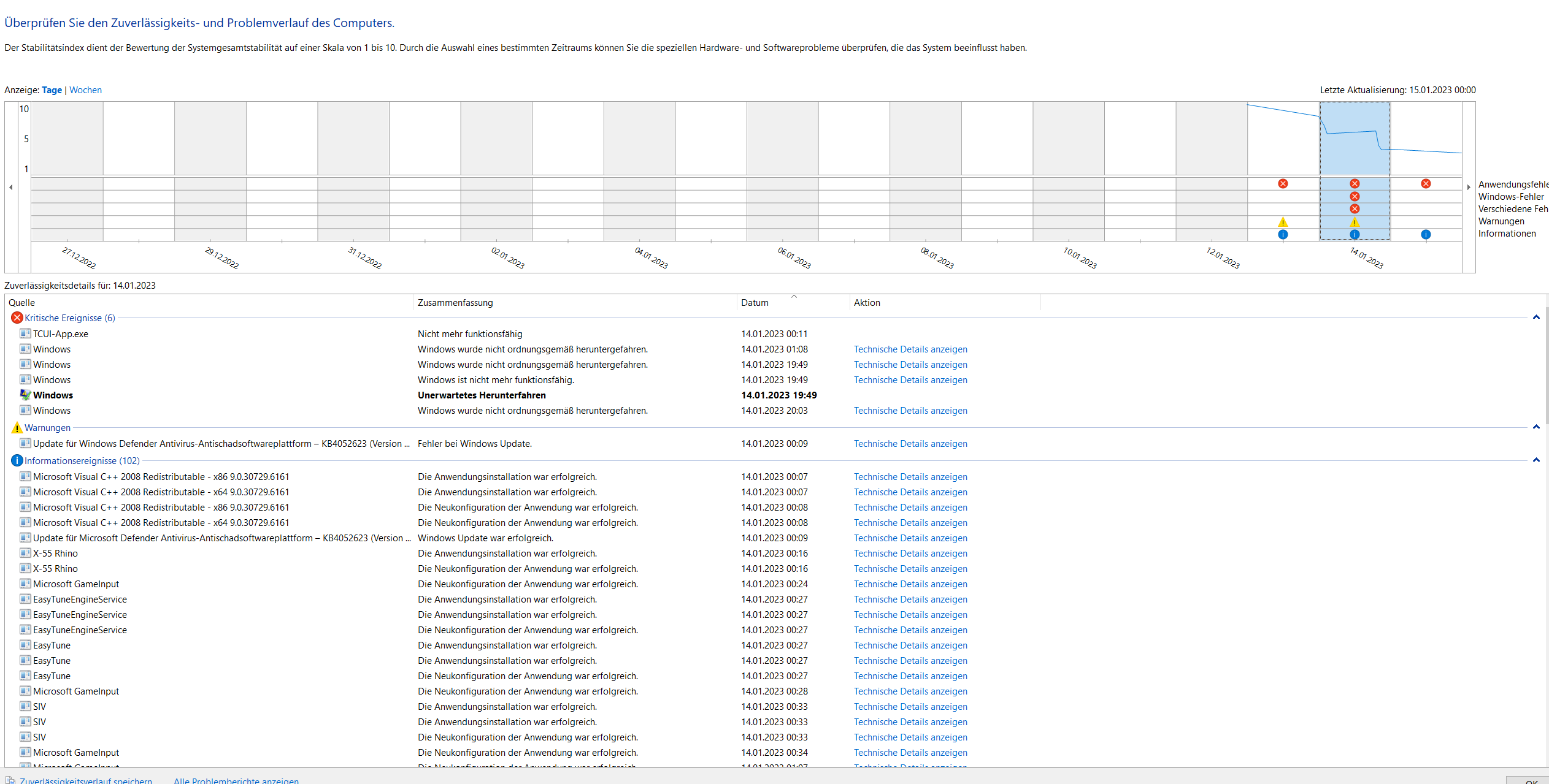

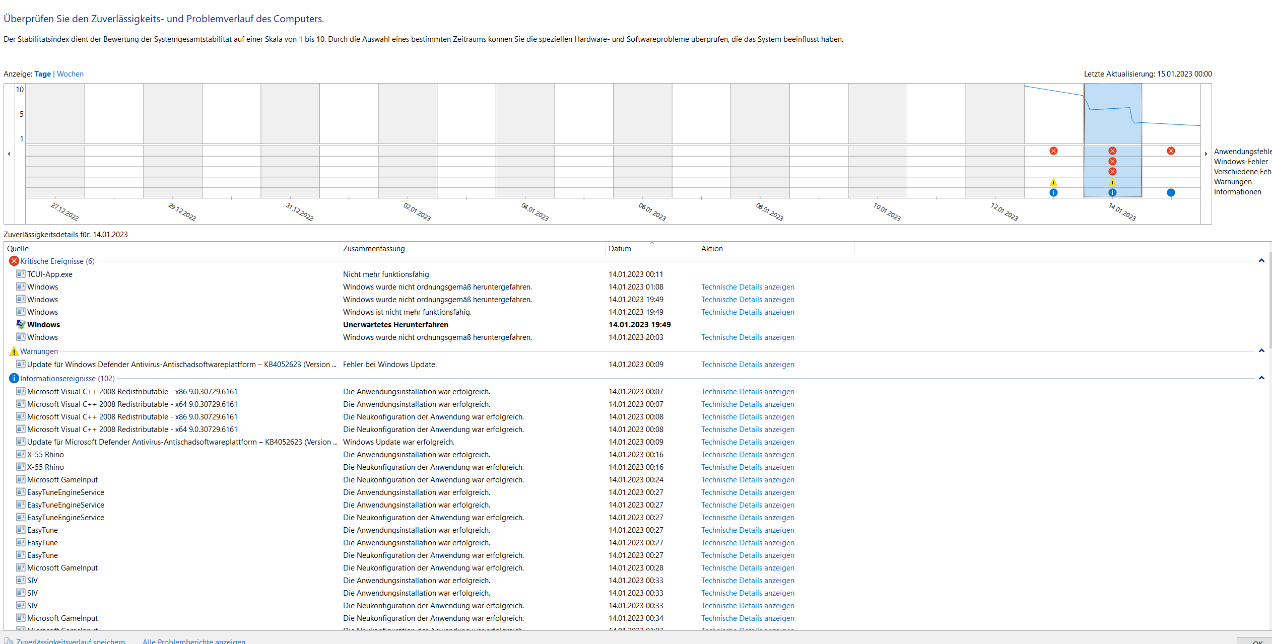

Hast du den "LiveKernelEvent Code 141" im Zuverläßigkeitsverlauf?
Wenn "Hardwarefehler" dort, diese anklicken, dann sieht man das "LiveKernelEvent"
im Zuverlässigkeitsverlauf?

Der Zuverlässigkeitsverlauf von Windows, oftmals interessanter, übersichtlicher
wie die Ereignisanzeige.

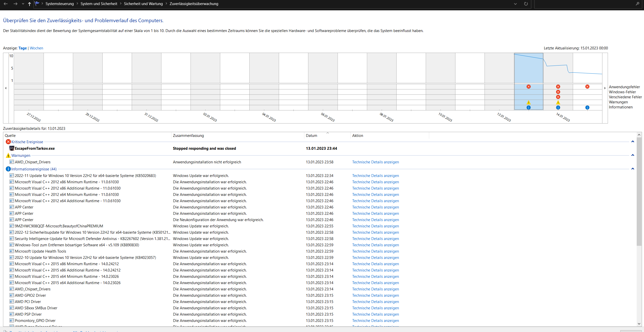

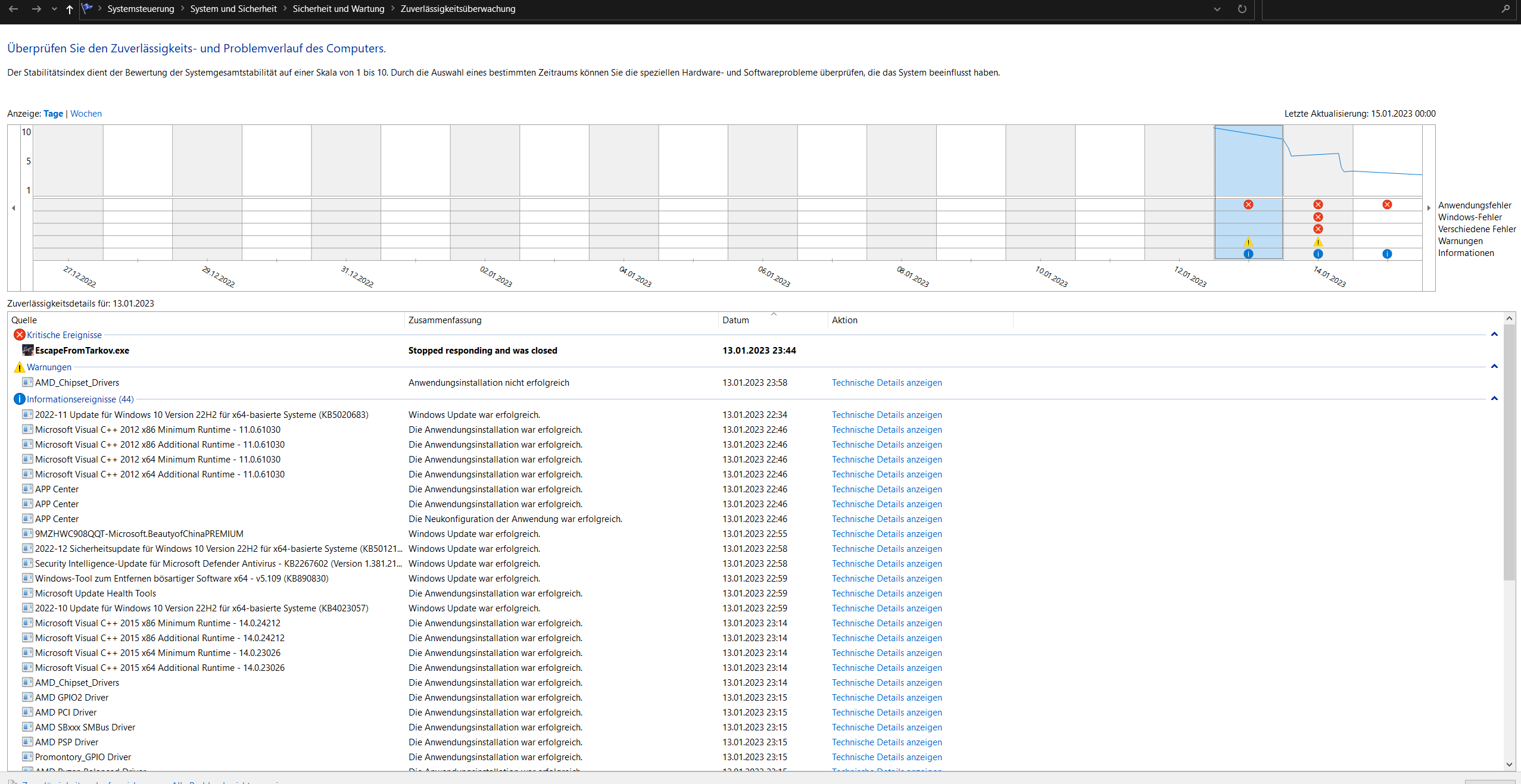

Kein Eintrag seit Freitag, der LiveKernelEvent Code 141 heißt bzw. keine auch keine Hardware Einträge
Keine Hardware Fehler.
Ich sagte ja gleich, mir geht das eher Richtung Software,
diebezüglich auch der "PAGE_FAULT_IN_NONPAGED_AREA".
Wenn das Netzteil versagt, gibt's aber auch keine Hardwarefehler dort.

Jedenfalls sieht man: "EscapeFromTarkov.exe" ist gecrasht,
was wohl nicht selten mal vorkommt:
"EscapeFromTarkov.exe crash"
Crashs nur beim zocken bzw nur bei diesem Game?

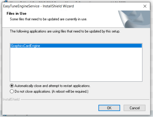

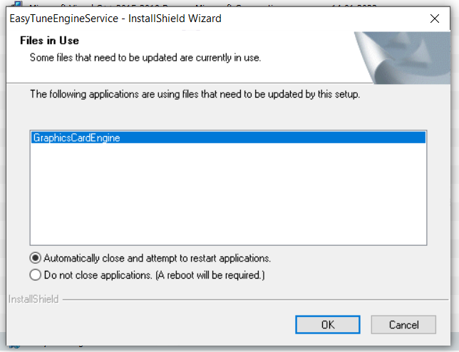

Das habe ich gerade getan und fand das ganz interessant, was da stand...
Reaktionen: Nickel
Geschlossen und entfernt (deinstalliert)?
Schmeiß es mal runter, komplett.
Deinstallieren und weglassen und Grafikkarten Treiber sauber, neu installieren.
