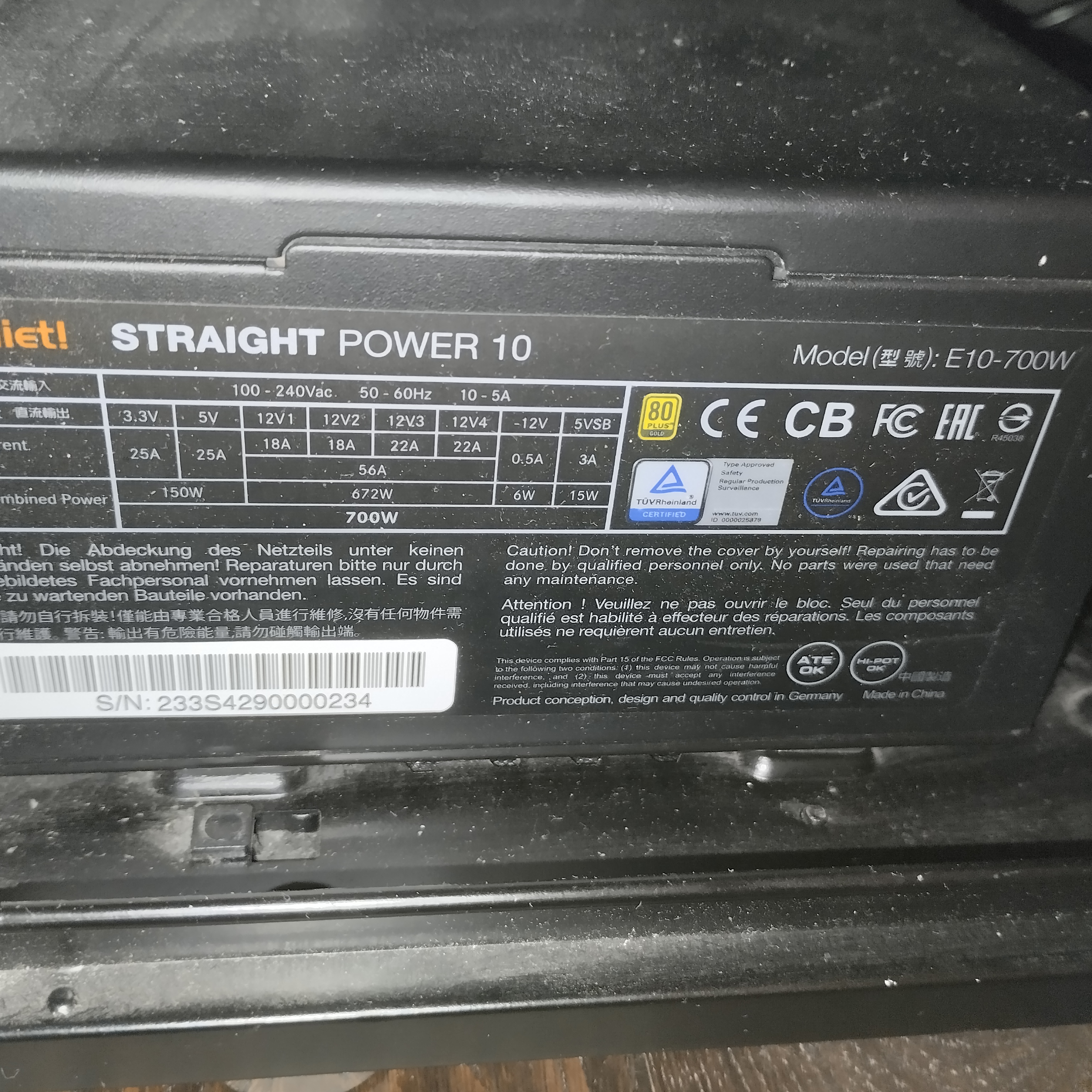

Netzteil:
Bequiet straightpower 10 700w
Ich habe 4 blaue pcie Stecker.. Du meinst von beiden StrÀngen jeweils 1 pcie Stecker? Ja das kann ich nachher fertig machen..

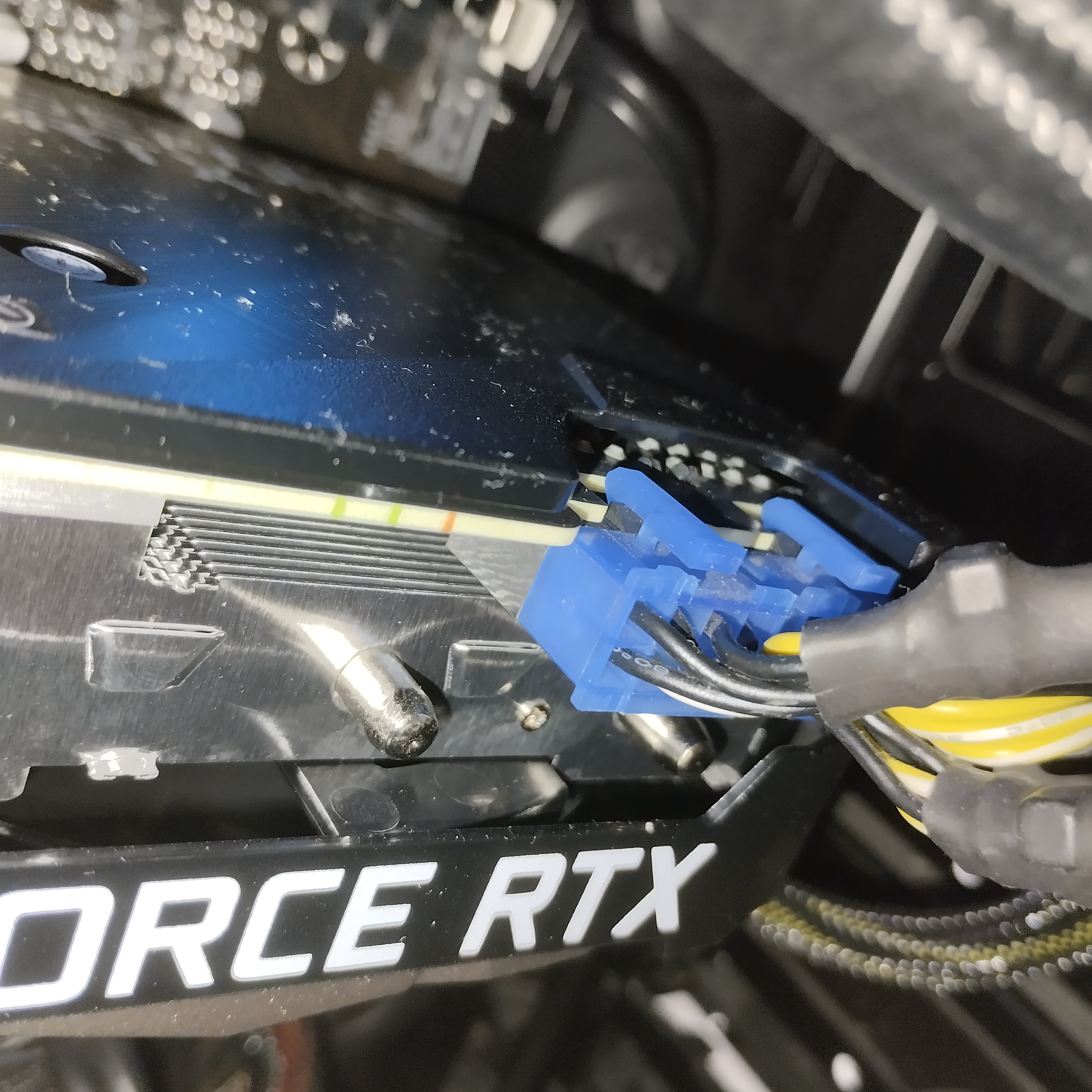

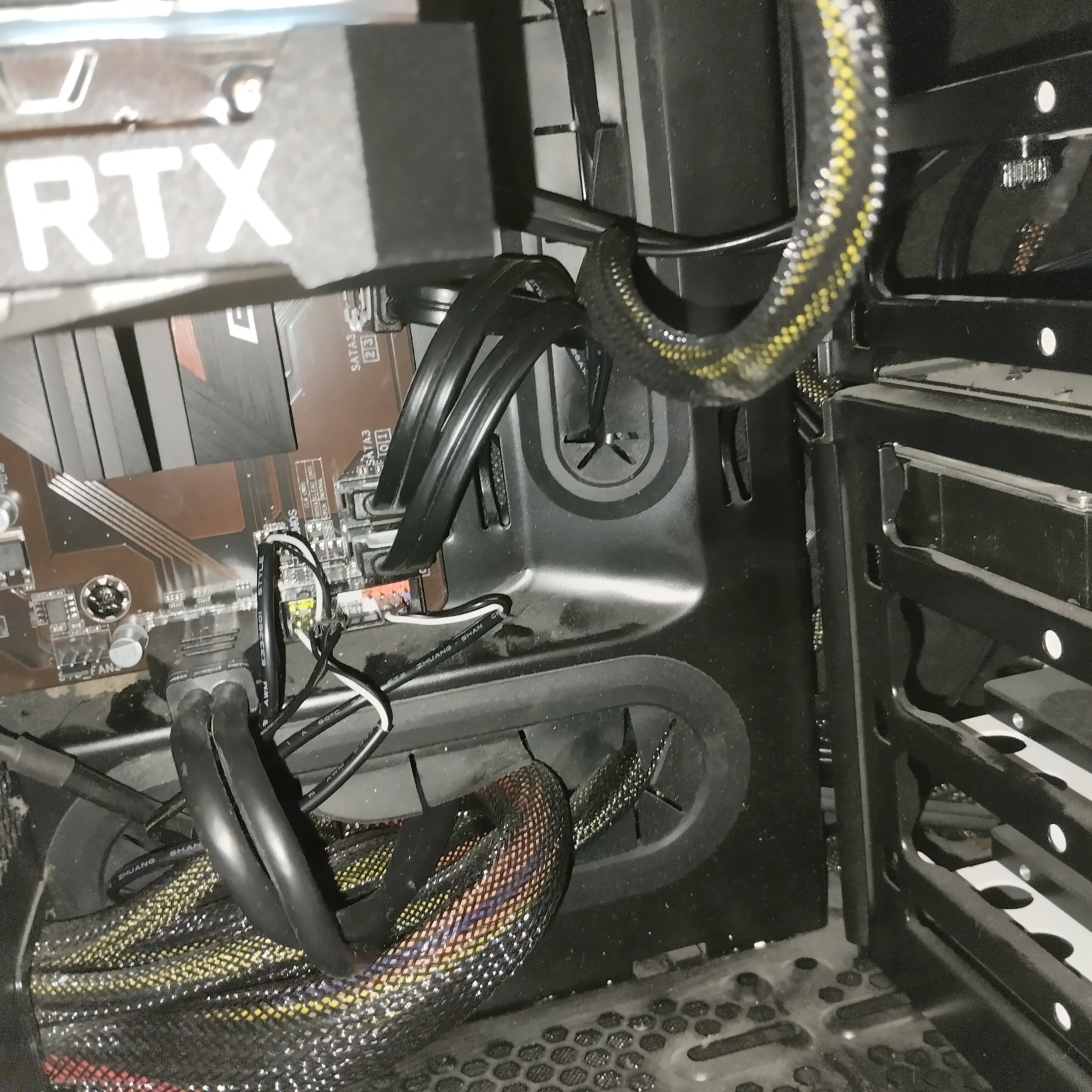

Wie man auf dem Foto sehen kann, ist die Karte ohne VerlÀngerung dran.

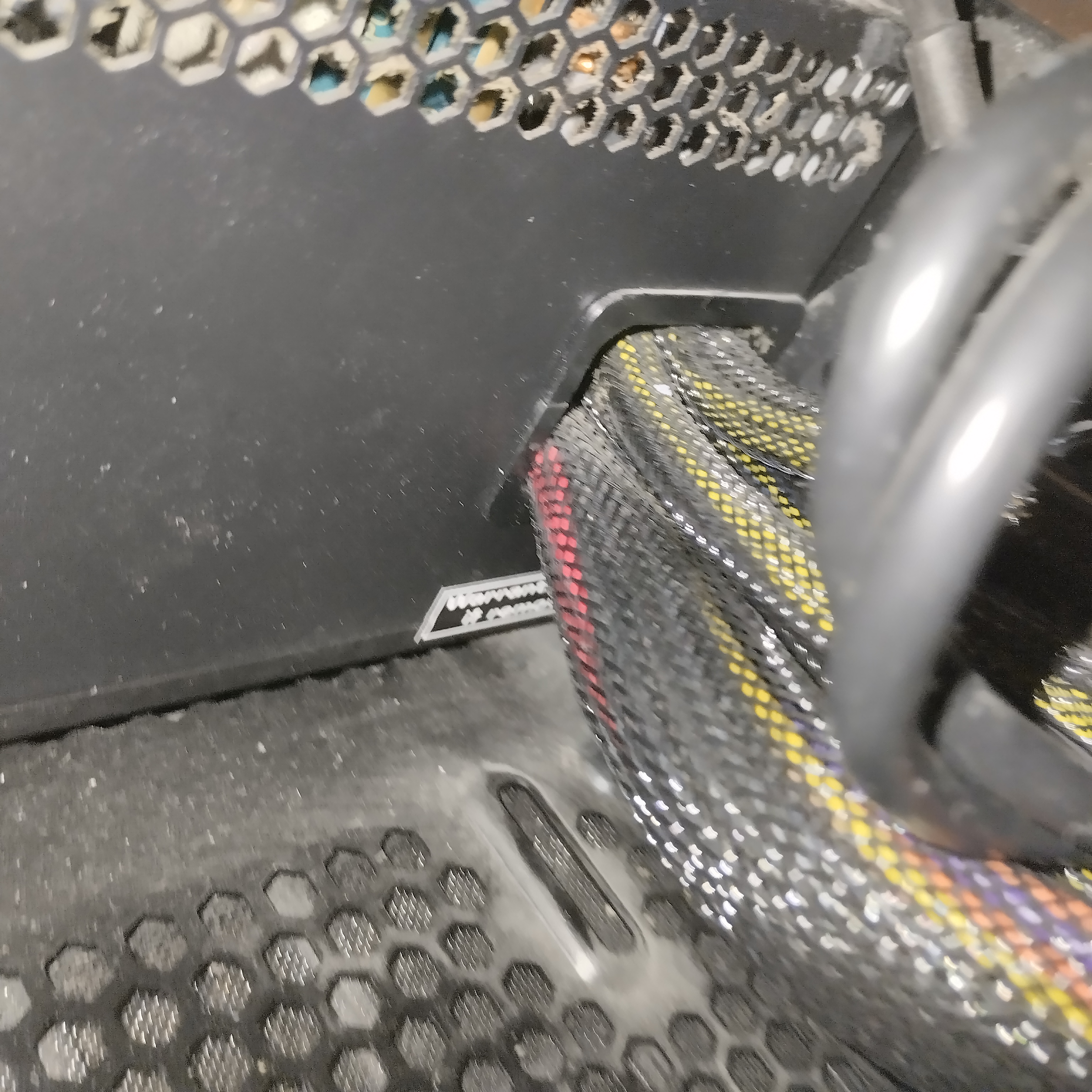

Du sollst die Garfikkarte mit zwei separaten Kabel am Netzteil anschließen,
an PCIe1 und PCIe2 am Netzteil.
Nicht nur ein "Y-Kabel" nehmen an einem Anschluss am Netzteil.

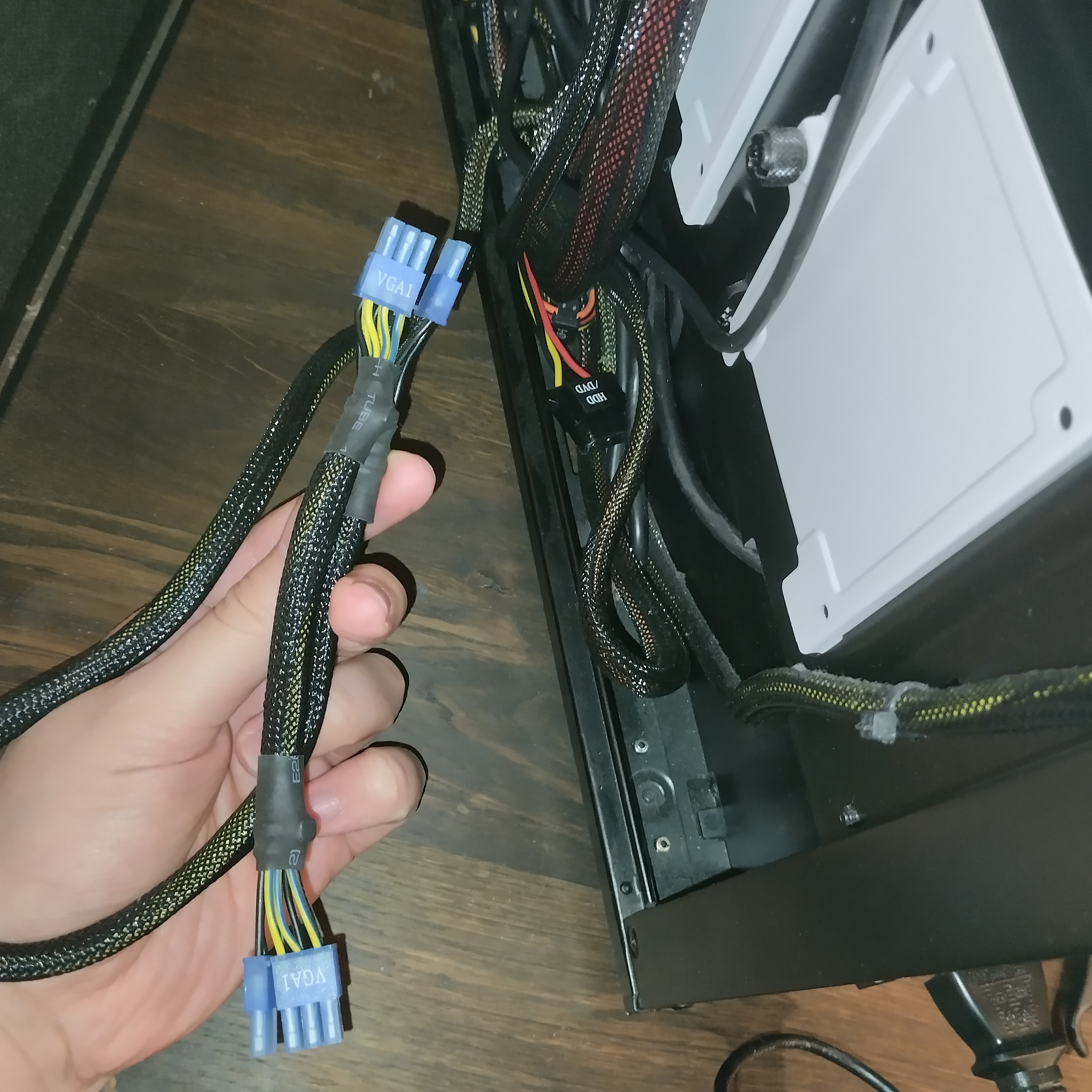

Du meinst den mit ran, ein an der Karte ab und ein von den, auf dem Foto, ran?
Meine Kabel sind am Netzteil fest verbaut.

Auf dem Foto hast du nur ein Kabel in der Hand,
davon zwei nehmen, angeschlossen an PCIe1 und PCIe2 am Netzteil.
ErgÀnzung ()
Ein Stecker hÀngt dann jeweils frei an der Karte, wenn es Y-Kabel sind

Ja genau, das in der Hand steht drauf VGA 1. An der Karte ist aktuell VGA 2.
Ich nehme ein Stecker VGA 1 und ein VGA 2 so dass das Y Kabel jeweils da rum baumelt.
Am Netzteil selber kann ich nichts machen. Da das noch ein altes ist, wo die Kabel fest verbaut sind und nicht wie auf dein Foto gesteckt 😅

Ah ok, ich ging vom modularen Netzteil aus.
Dann eben hier zwei Kabel/StrÀnge nehmen.
Sag's jetzt aber nicht mehr.
