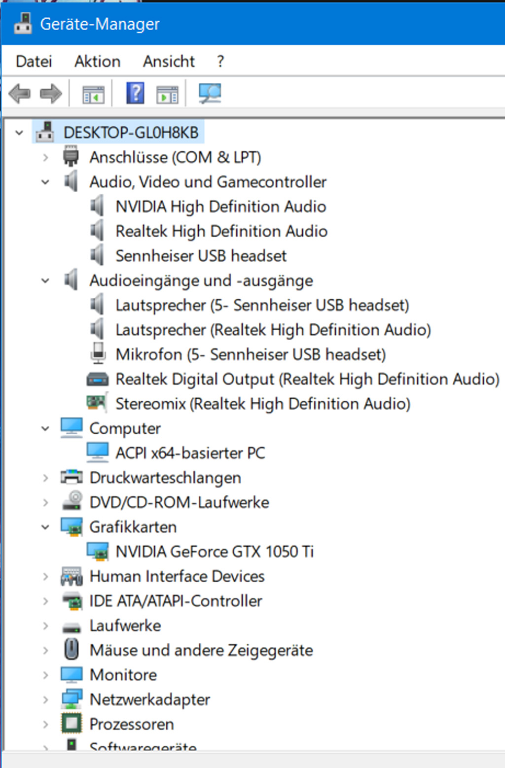

Habe ich auch mal abgeschaltet. Aber es änderst sich nichts. Ich habe 2 Stunden lang mit all möglichen Einstell-Kombination ausprobiert.
Das Letzte mal hat es vor 3-4 Monate funktioniert. Nutze das nicht täglich. Vielleicht hat Windows mit seinen Updates da war verstellt oder verändert, was mir nicht sofort aufgefallen ist.
Ich habe mal ein Screenshot von meiner Hardware gemacht.
Danke schon mal für eure Hilfe

Mhhh. Und in den soundeinstellungen von Windows ist doch auch so ein „stereomix„ oder allwhatyouhear Einstellung.. vielleicht muss das erst aktiv sein.

Ansonsten die üblichen Tipps, Nvidia Treiber und Realtek Treiber komplett (!) per Apps & Software in den Systemeinstellungen deinstallieren. Neu starten (!!!). Und dann ohne Neuinstallation schauen, ob WASAPI wieder verfügbar ist. WASAPI kann nicht so einfach verschwinden, da es ein Bestandteil von Windows ist.
