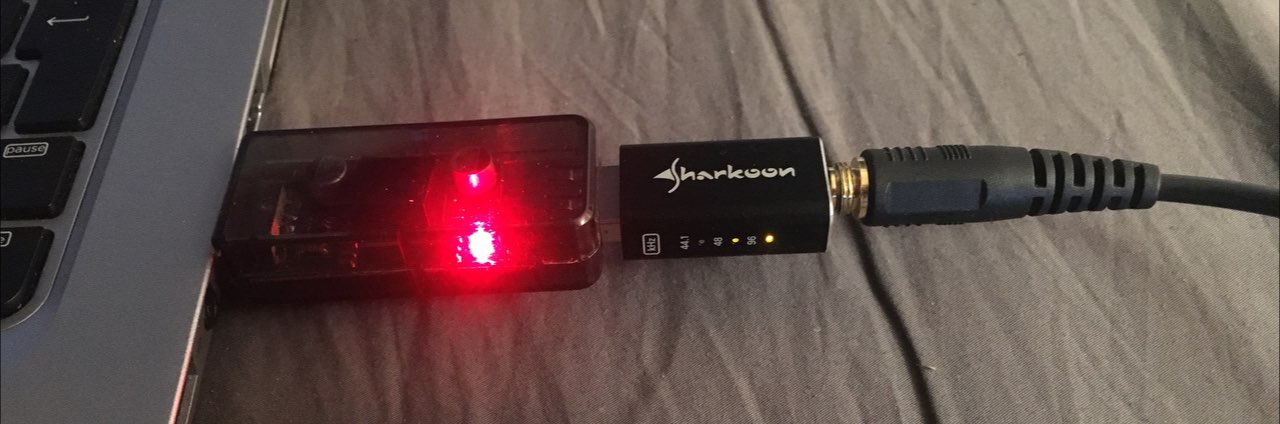

Der Sharkon gaming DAC funktioniert super
