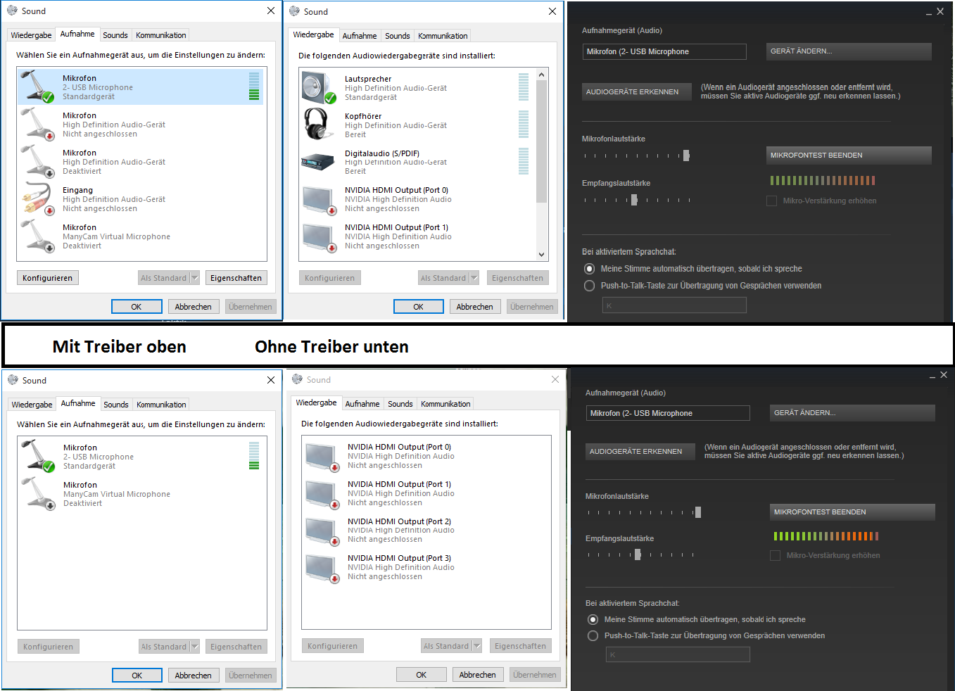

Hier im anhang die Bilder und ja, genau das Mikro ist es.

Welche Audiogeräte stehen zur Auswahl wenn du in Steam auf Audiogerät ändern klickst ?
Hast du denn Sound beim Mikrofontest oder auch da nicht ?
Wenn ich bei Steam das Audiogerät ändern will, öffnet sich das Sound Fenster von Windows, da Steam immer das Standart Gerät nimmt. Wenn ich kein Treiber habe schlägt der Pegel beim Test aus, mit Treiber schlägt er nicht aus, wenn es das ist, was du wissen wolltest.

So sieht das bei mir aus.
Wenn bei dir im Realtek Audio manager das micro nicht auftaucht ist es evtl. wirklich ein Win10 Problem.
