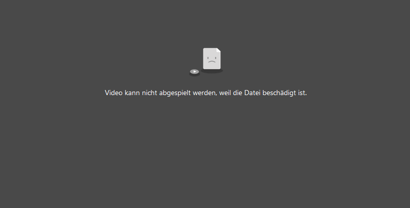

Igendwie spärliche Infos um dir zu helfen, vor allem weil es, wenn ich dein Video öffnen will, folgendes anzeigt.
