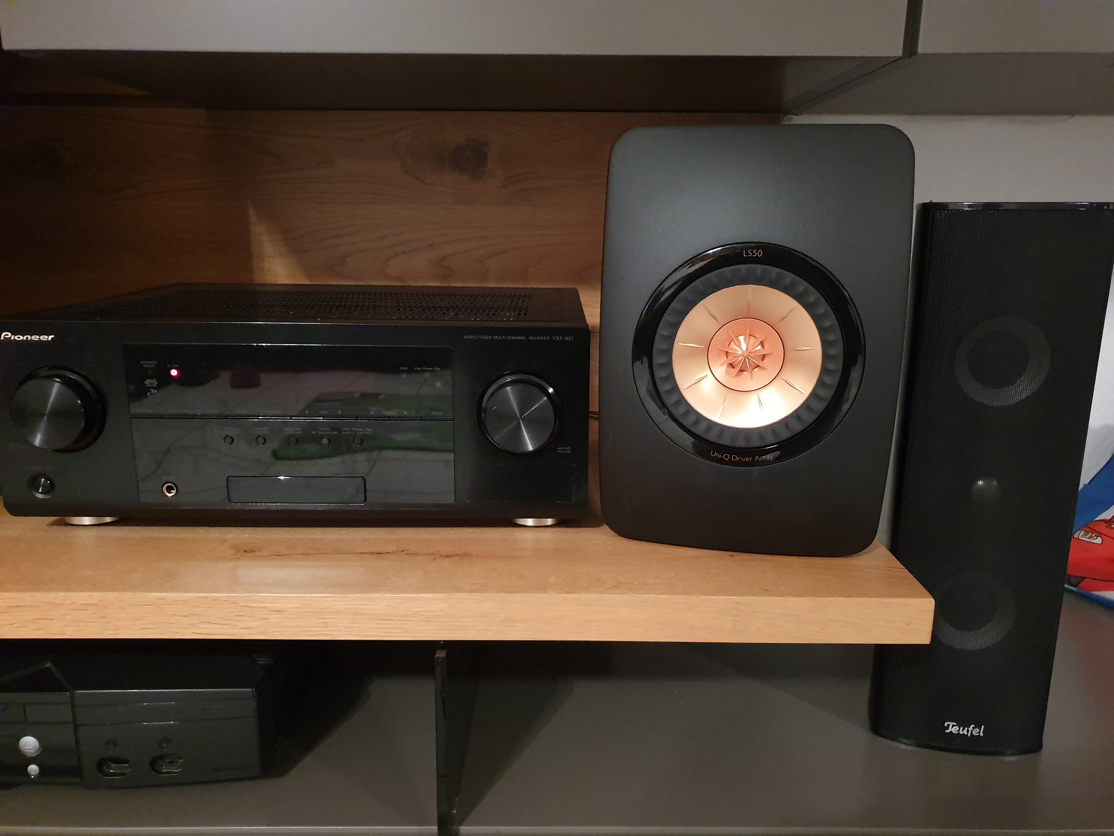

So, die KEF LS50 hängen nun am alten Pioneer VSX921 Receiver. Was soll ich sagen... Eine Offenbarung. Der Unterschied zu den Teufel Boxen ist mit Worten nicht zu beschreiben. Die KEF wischen mit den Teufel LT2 förmlich den Boden auf.
Ich bin absolut geflasht, einfach der Wahnsinn, was für einen Unterschied die neuen Boxen am alten Receiver machen. Dieser muss definitiv nicht getauscht werden.
Morgen gibt's mehr zum Thema, wie mich die Offenbarung getroffen hat. Jetzt wird erstmal nur genossen.

Ewoodster schrieb:Ich bin absolut geflasht, einfach der Wahnsinn, was für einen Unterschied die neuen Boxen am alten Receiver machen.
Und jetzt stell dir mal vor, wie das dann mit guten Boxen ist, die zusätzlich auch noch ordentlich Volumen (lässt sich bei dir ja leider nicht gut stellen) haben.... und echte 3 Wegeboxen sind... (oder auch mehr).
Irgendwann kommt dann der Punkt an dem man sich fragt, warum man so lange auf guten Sound verzichtet hat
@Ewoodster : mir gefallen die LS50 auch sehr gut. Viel Spass damit

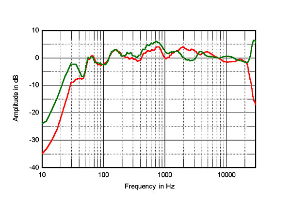

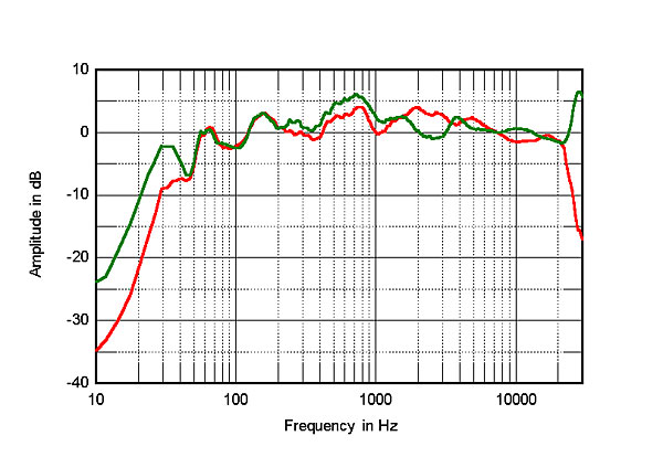

Natürlich. Bestellen und bei nichtgefallen zurückschicken. Gerade bei Regallautsprechern jetzt nicht so das Problem.Ewoodster schrieb:Leider habe ich keine Möglichkeit diese vorab Probezuhören.
Das werden andere LS kaum verändern. Die ELAC zum Beispiel wären besser geeignet um breiter Abzustrahlen, allerdings eher im Hochtonbereich. Dein beschriebenes Problem lässt sich nur durch andere Aufstellung beheben.Ewoodster schrieb:Der "sweet spot" ist nicht sehr groß. Im Schnittpunkt des Stereo Dreiecks klingen sie phänomenal, aber wenn man sich aus der Couch nur 60 cm nach vorne lehnt, nimmt der Bass deutlich ab.
Edit:
Zum AVR.
Deinen Pio 921 würde ich zuerst komplett resetten und neu Einmessen.
Den Acoustic Calibration EQ einschalten.
Wenn Du häufig bei niedrigen Lautstärken hörst, Loudness aktivieren. Korrigiert den Frequenzgang auf gehörrichtige Lautstärke.
Die LS50 lieber auf "small" belassen und den Sub noch tiefer trennen. Ich würde es mit 60Hz testen. Das könnte auch die Absenkungen abseits des Sweet Spot mindern. Die LS50 spielen wohl bis 50Hz runter ohne signifikante Probleme:
Quelle: https://www.stereophile.com/content/kef-ls50-anniversary-model-loudspeaker-measurements

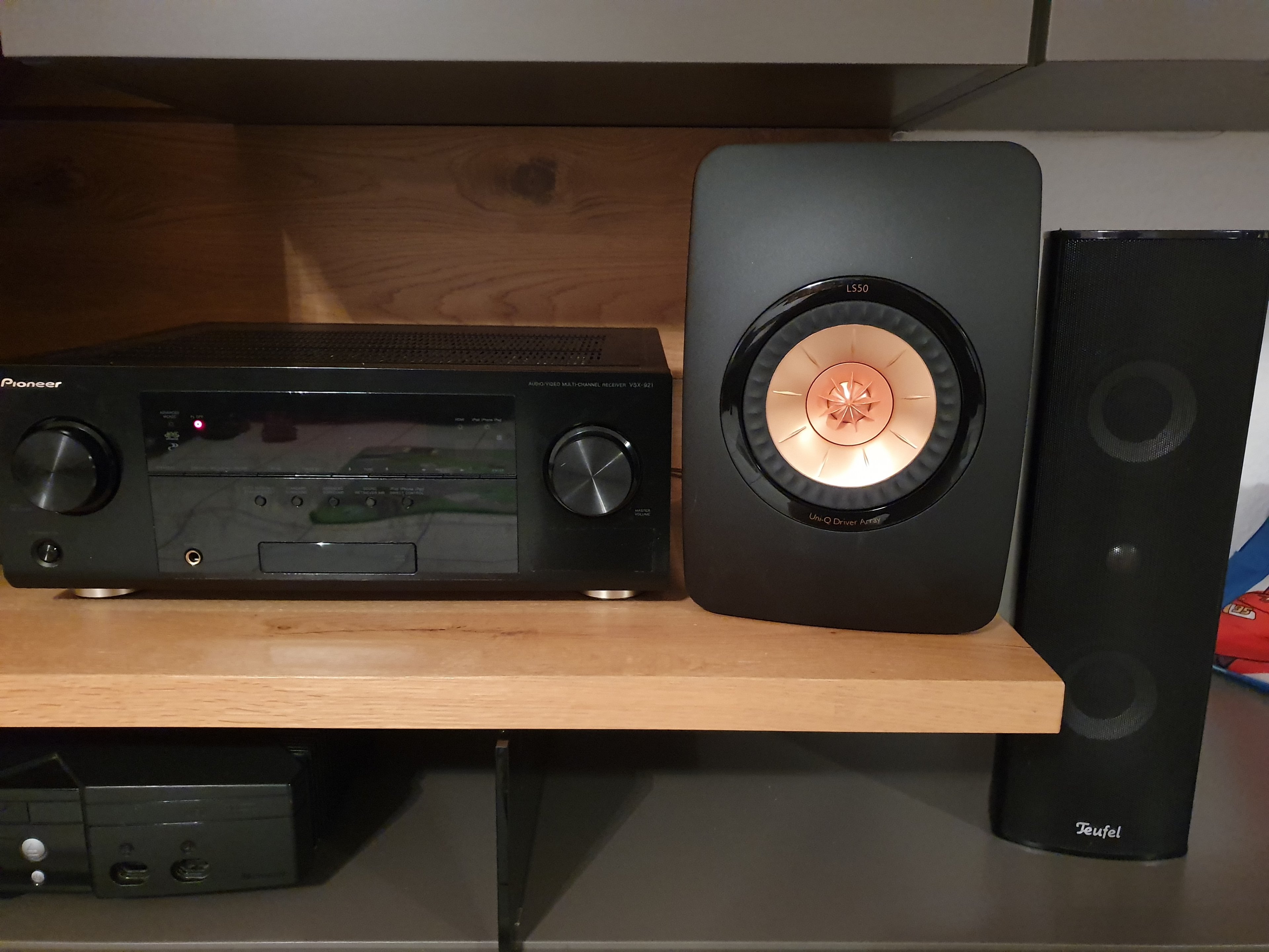

Danke für die Hinweise, ich werde heute und am Samstag nochmals experimentieren. Neu eingemessen habe ich sie gestern tatsächlicht nicht, da das beim Pioneer ein minutenlanges, lautes Rauschen aus allen Ecken des Wohnzimmers zur Folge hat und die Kinder bereits geschlafen haben.bender_ schrieb:Zum AVR.
Lautsprecher sollten aber vermutlich trotzdem auf large bleiben, da der Receiver sonst selbst die Mitten schon stark beschneidet, von den Tiefen ganz zu schweigen.
Aber das werde ich alles noch gewissenhaft durchtesten, ich kann mir die Boxen recht lange leihen.
