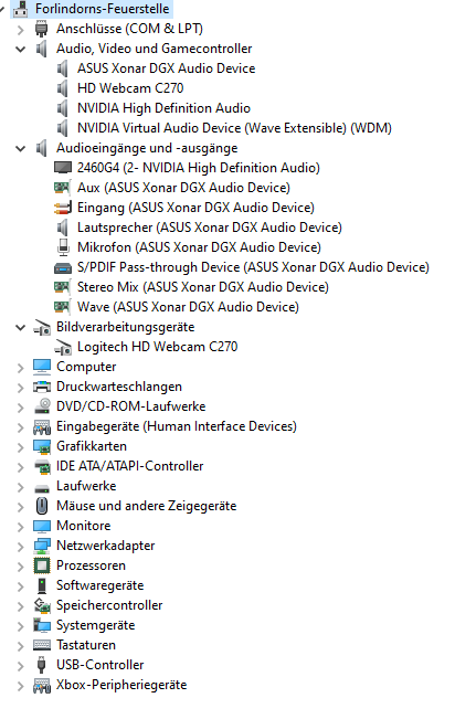

@ TE
Poste bitte Bild vom Gerätemanager.
Ist der HD Audio Manager von Realtek installiert?
UPDATE: Mitlerweile habe ich aufgrund einiger anderen Treiberprobleme doch Windows neu augesetzt. Zuerst gingen die Boxen auch kurz. Das Mikrofon allerdings nicht. Nun geht wieder keins von beidem. Kann leider nicht ausmachen, woran es genau liegt. Auch das Headset wird genausowenig erkannt solange es nicht an die Soundkarte angeschlossen ist.
