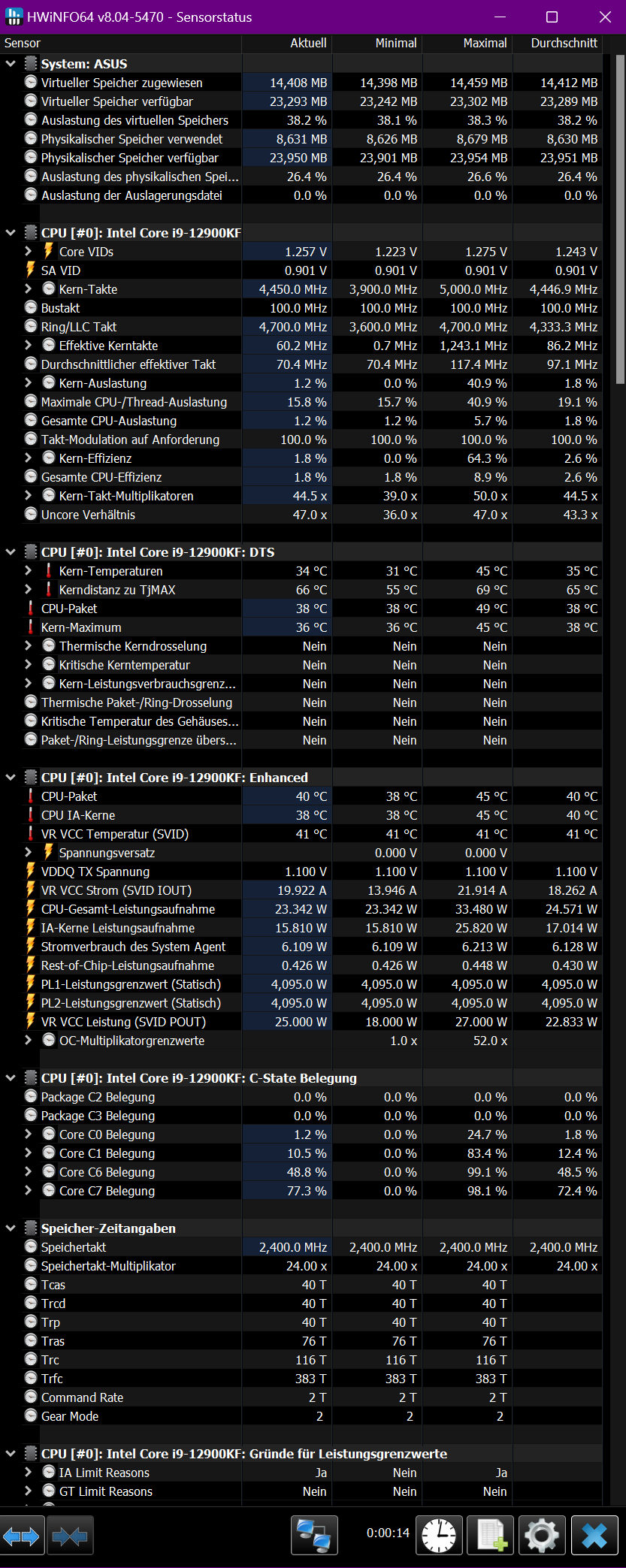

Welches BIOS ist auf dem Mainboard? Mit welchen powereinstellungen läuft die CPU. Kannst mal schauen auf was pl1 und pl2 steht? Nimm wieder den alten Steckplatz da ist sie besser angeschlossen. Du kannst pl1 und pl2 in BIOS finden oder auch über hwinfo
Die BIOS Version ist 1301 ist die aktuellste von der ASUS Webseite. Von dem hwinfo tue ich dir ein Screenshot anhängen da ich mit dem PL1 und PL2 keine Ahnung habe ^^

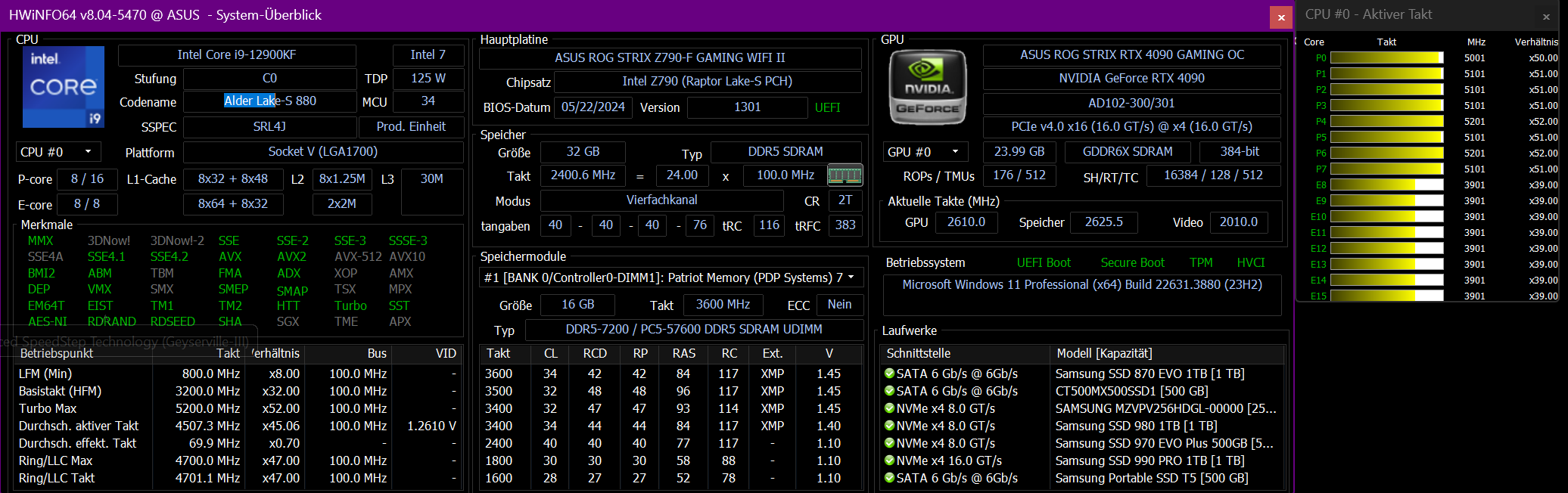

Die alten Probleme sind soweit weg die ich hatte. Neu ist halt nur das ich kein ein Spiel mehr ohne Probleme Spielen kann. Die Temperatur ist im Windowsbetrieb bei 36-39 Grad und beim zocken bei 57-65 Grad.

Laut deinem Screenshot im Post #10 läuft dein Arbeitsspeicher immer noch auf 7200MHz......

Wo die powerlimits in deinem BIOS sind müsste man googeln schau mal bei hwinfo nur nach den sensor daten

Die CPU ist 100°C warm geworden, was hast du da laufen lassen? Prime AVX? Aber sind nur 134 Watt gezogen worden, also kein Prime AVX.
Mit deiner Kühlung stimmt was nicht.
Powerlimits sind offen, das ist aber nicht das Problem. 134 Watt ist keine Last für die AiO360er. Die dürfte ca. 50°C warm werden bei so wenig Last.
Kühlung prüfen, läuft Pumpe, die Lüfter, nochmal den Kühler frisch montieren, gleichmäßig anziehen, nicht erst eine festknallen, gleichmäßig.
@meckswell Ich glaube du hast den falschen Anhang gelesen. Bei dem Anhang von LugiBetrugi ist die CPU 100Grad heiß geworden bei meinem Screenshot nicht.
Ups, sorry.

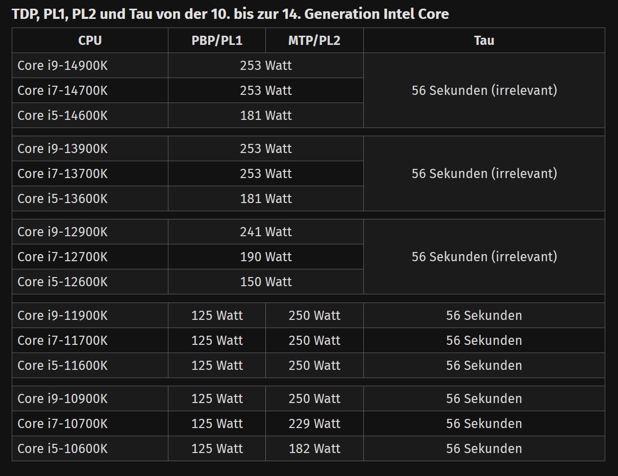

Ja war ein alter Screenshot von mir wo ich ein gleiches oder ähnliches Problem hatte. In meinen Augen sind es ganz klar die powerlimits, die sind offen bedeutet deine CPU will immer 4093 Watt erreichen, kann sie das nein natürlich nicht die wird zu instabil und stürzt ab. Dein screen ist bestimmt aufm desktop entstanden du kannst ja mal schauen was hw info anzeugt wenn der ctd kommt.Ich würde an deiner Stelle mal die powerlimits runterstellen. Du kannst pl1 und pl2 auf bis zu 243 Stellen kannst aber auch erst mal 200 oder 180 nehmen zum testen ob der Fehler noch auftaucht
https://www.computerbase.de/forum/t...ing-wifi-power-target-im-bios-setzen.2117711/
Hier hatte einer das gleiche und wird gut erklärt wie man bei dir umstellt.
Vlt hast Glück und es ist der gleiche Fehler dann kannst ihn leicht beheben probieren würde ich es auf jeden Fall.
