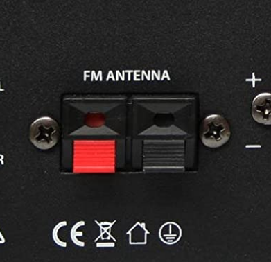

EDIT: Ich war gerade auf der Suche nach einer Radioantenne.
Die, welche ich gefunden habe, haben aber meistens einen Klinkenstecker o.Ä. Ich habe aber zwei einfache Klemmenanschlüsse für Litzenkabel.
Kann mir jemand sagen, wonach ich da genau suchen muss?
Reaktionen: Cardhu
Nach einer FM-Wurfantenne
(Oder einfach nach ca. 1,80 m Lautsprecherkabel ;))
