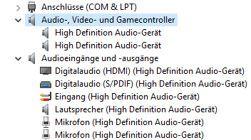

Habe unlängst mein System von Win Vista auf Win 10 umgestellt habe alles super zum laufen gebracht nur der Sound macht Probleme jetzt noch Probleme!
Mein 5.1 System wird nach dem einrichten und testen mit den Windows Treibern erkannt und funktioniert auch im Test!
Nur bei sämtlichen Mediaplayern funktonieren die zwei hinteren boxen nicht!

Hatte auf Vista einen Soundmax Treiber damit ging das alles einwandfrei!
Aktuelle Win 10 Treiber:
So Soundmax gibt es ja nichtmehr nur eine Windows 7 Version diese habe ich von der Asus Seite für das P5Q-E geladen und installiert!
Nun funktioniert gar kein Sound mehr ^^ also wieder gelöscht!

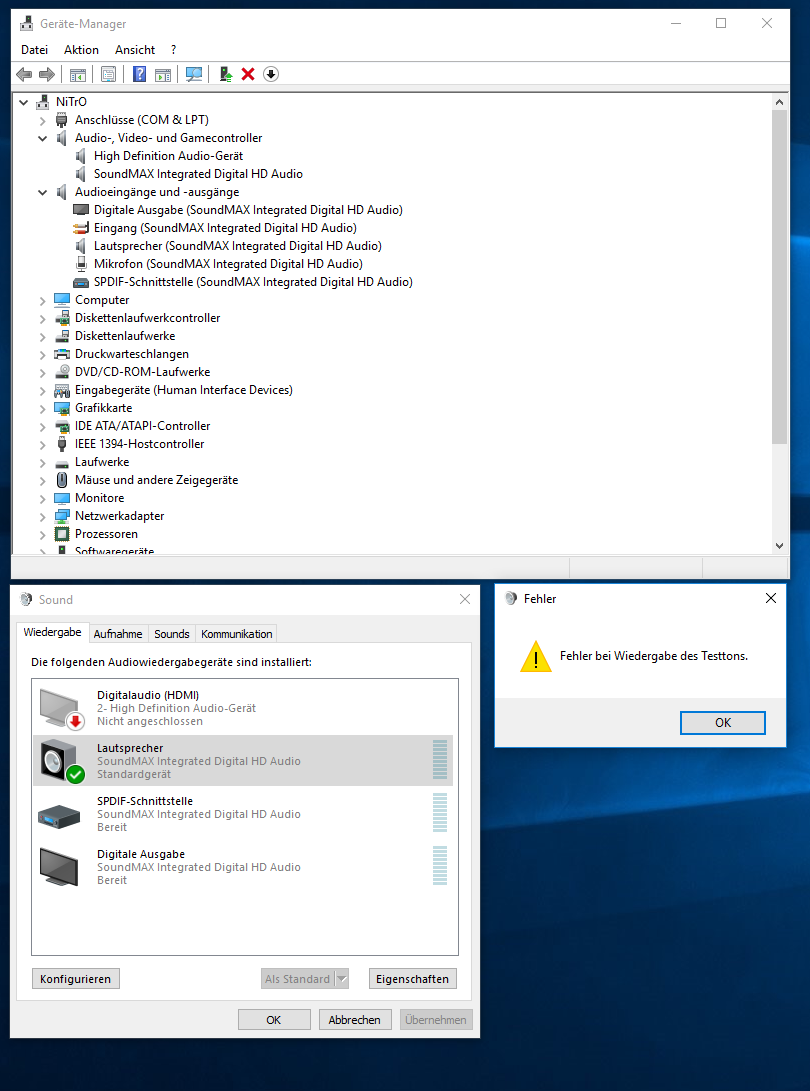

Genau den von MCFly vorgeschlagenen Audiotreiber hab ich auch schon gefunden!
Hab ihn jetz nochmal installiert selbes Ergebnis hab die Abtastrate auf 24Bit 96000Hz umgestellt dann geht es wieder aber jetz wird Musik wieder nur im Stereo Modus abgespielt und an manchen Soundeinstellungen kommen Fehlermeldungen!

Hallo Leute, ich habe immer wieder die Probleme mit dem Soundmax-Treiber, seitdem ich Win 10 nutze(Juli '15). Wenn ich dann aber den o.g. Treiber installiert habe *6585, auch von der Asus-Homepage zu beziehen, dann gings wieder. Allerdings nicht die asussetup.exe starten, denn die will nicht mit Win10, sondern die normale setup.exe.
Nach jedem größeren Update(z.B. Anniversary und jetzt eben Creators) dann wieder das Gleiche: Sound geht nicht, Soundmax-Tasksymbol erscheint durchgestrichen...dann neuinstallation und es ging. Nur Sonicfocus lässt sich nicht mehr aktivieren bzw. bringt keinen hörbaren Unterschied und nur Fehlermeldungen.
Jetzt nach dem Creators Update allerdings bekomme ich dann, auch wenn das Spielchen oben funktioniert hat, und wieder Sound ausgegeben wird(wenn 5.1 vorhanden, dann auch 5.1), nach jedem Start von Windows rechts die Meldung: "Neustart erforderlich: Treiber upgedated". Ein etwaiger Neustart bzw. das Herunterfahren bleibt jetzt aber hängen und macht gar nix mehr. Mit den zirkulierenden Kreisbläschen und "Wird neu gestartet". Wenn ich dann eine (Maus)Taste drücke ein schwarzer Bildschirm und es tut sich genausowenig, egal wie lange ich warte.
