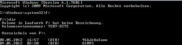

eine kleine gute nachricht was mein missgeschick angeht
also habe mal cmd mit admin rechten ausgeführt und nach F:dir gesucht und da sind meine daten vorhanden konnte paar files rauslesen :-)

ich muß noch was anmerken bevor ich das system formatiert habe hatte ich auf der internen hdd bei jedem ordner einen kleinen schloß symbol hoffe die daten sind jetzt deshalb nicht verschlüsselt :-(
F: hat jetzt eine bezeichnung bei eigenschaften sieht man wie die hdd sich nennt.

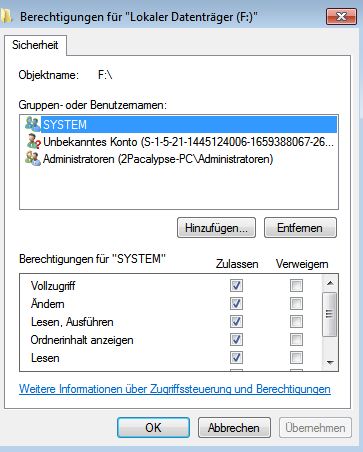

Ja reiter sicherheit habe ich und dort ist die berechtigung für system und user vollberechtigt nur ein unbekanntes konto mit fragezeichen ist als dritte stelle vorhanden
mache grade eine Besitzesänderung, mit den ganzen Daten und meinem User Admin account.Mal sehen ob das klappt, danke dir für die super hilfreichen Tips

Du kannst ja auf die Platte zugreifen - nur wird "Zugriff verweigert".
Also hast Du bloss durch die Neuinstallation des Systemes keine Berechtigung, auf die Dateien/Ordner zuzugreifen.
Um dies zu ändern: Besitz von Dateien und Verzeichnissen übernehmen und Zugriffsberechtigungen verwalten

Es geht hier ums gleiche Problem wie immer. NTFS verhindert den Zugriff von einem fremden Account auf die Daten.
Da du einen neues System hast kommst du aus Sicht des Filesystems mit einem neuen Account, deinen alten kennt er nicht, daher das unbekannte Konto in den NTFS Sicherheitsrechten.
Du musst lediglich den Besitz aller Dateien übernehmen und dir dann die Zugriffsrechte geben. Dann klappt der Zugriff.
Das Schloss Symbol heisst auch nicht verschlüsselt, das Schloss Symbol heisst nur das die Gruppe der lokalen Benutzer keine Zugriffsrechte hat. Das ist soweit auch nicht wichtig, wenn du nur eh mit einem Account an dem PC arbeitest.
