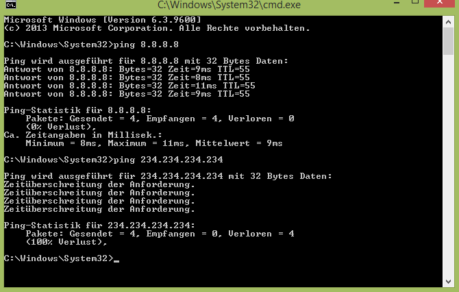

Windowstaste + r oder einfach das Eingabefenster. Da dann cmd eingeben und dann einfach mal den Google-DNS anpingen (aus der CMD Kommandozeile also), also ping 8.8.8.8 eingeben. Mit der Kommandozeile kann man sich auch erweiterte Netzwerkinformationen anzeigen lassen...
Naa, wenigstens kommste auf den Router.

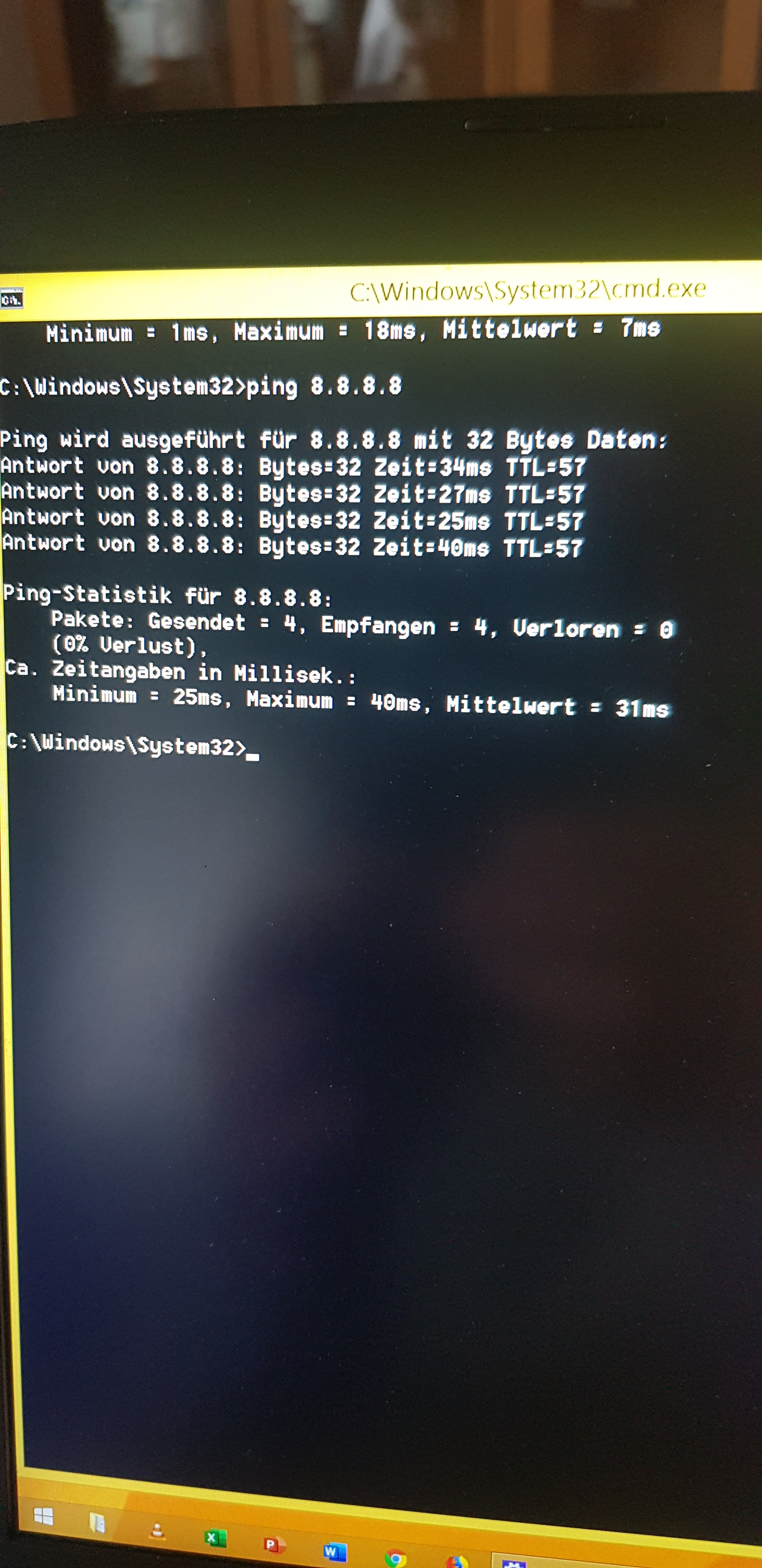

Um mal rauszufinden obs eher 1 oder 2 ist: Den erwähnten Ping auf 8.8.8.8 machen. Falls das geht, Ping auf www.google.de machen.
Und das hier melden.

Da dann als erstes ping 8.8.8.8 (und enter)
Dann, also danach ping Google.de

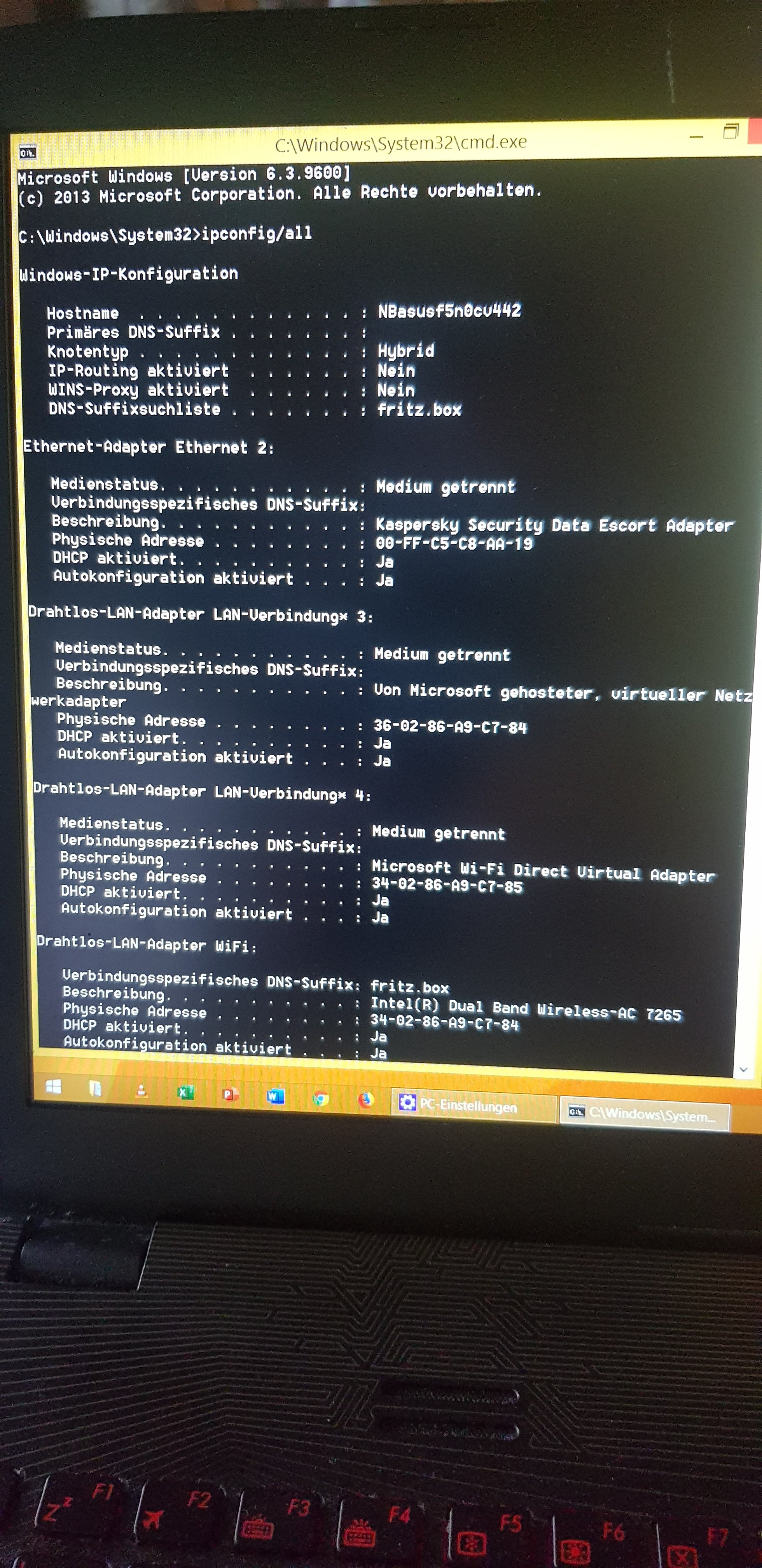

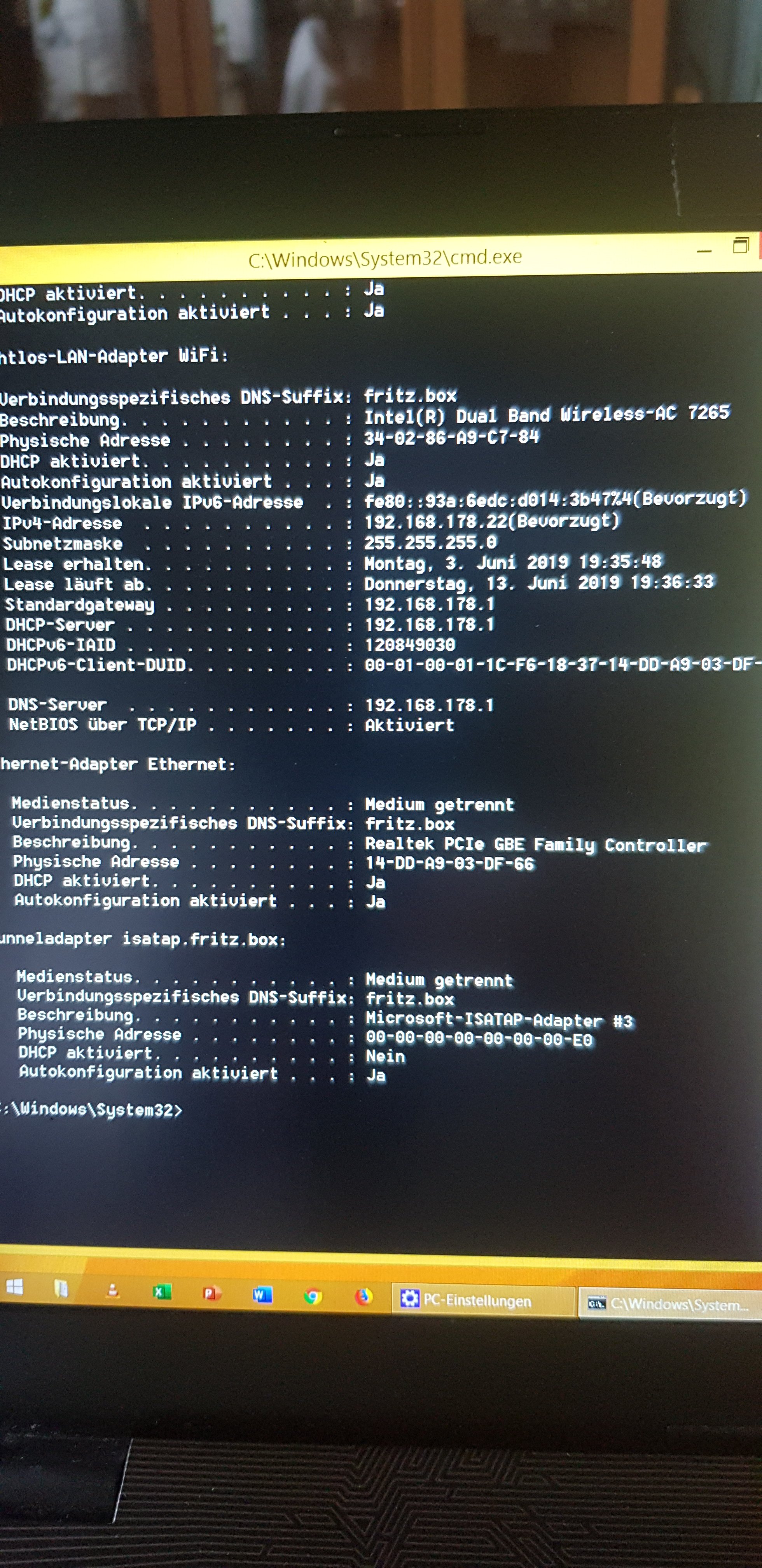

Start -> cmd
-> ipconfig /all

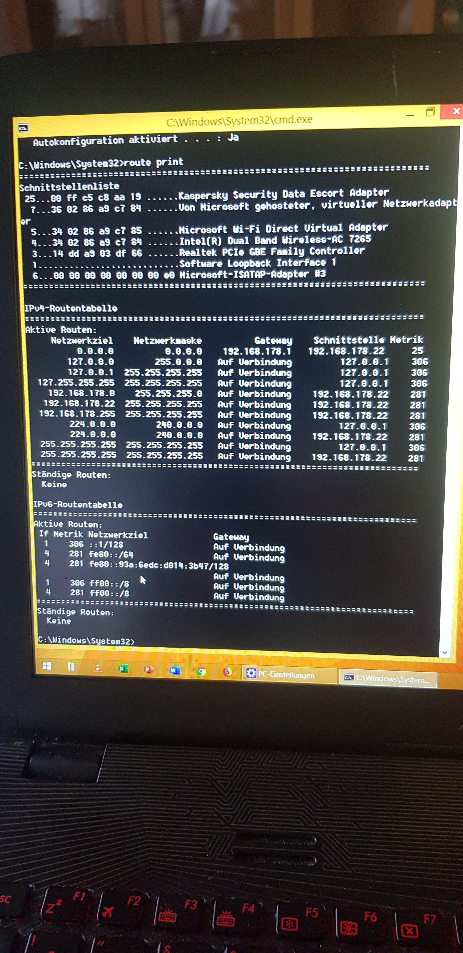

-> route print

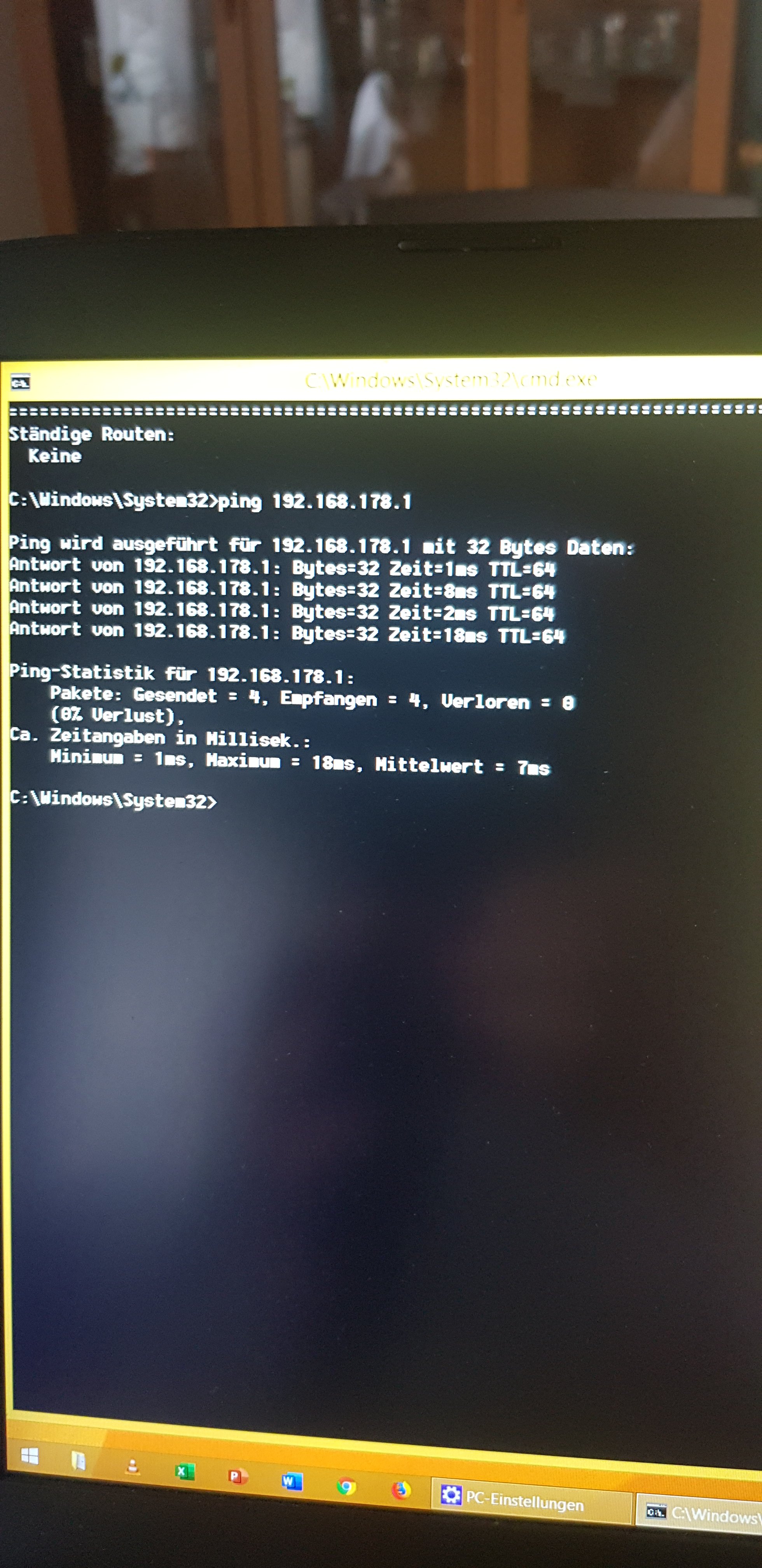

-> ping 192.168.178.1
-> ping 8.8.8.8
-> nslookup computerbase.de 192.168.178.1
-> nslookup computerbase.de 8.8.8.8
Falls die IP der Fritzbox geändert wurde, natürlich auch bei obigen Kommandos entsprechend ändern. Die Ergebnisse als Screenshots hier posten. Mit diesen Tests werden zum einen die Netzwerkeinstellungen abgerufen, die grundlegende Netzwerk- bzw Internetverbindung sowie die Namensauflösung getestet.

3. Die Befehle aus 14 eingegeben
Bei
Hat sich der Laptop aufgehangen
