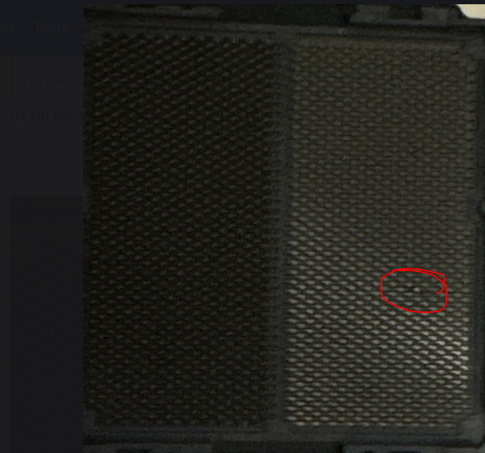

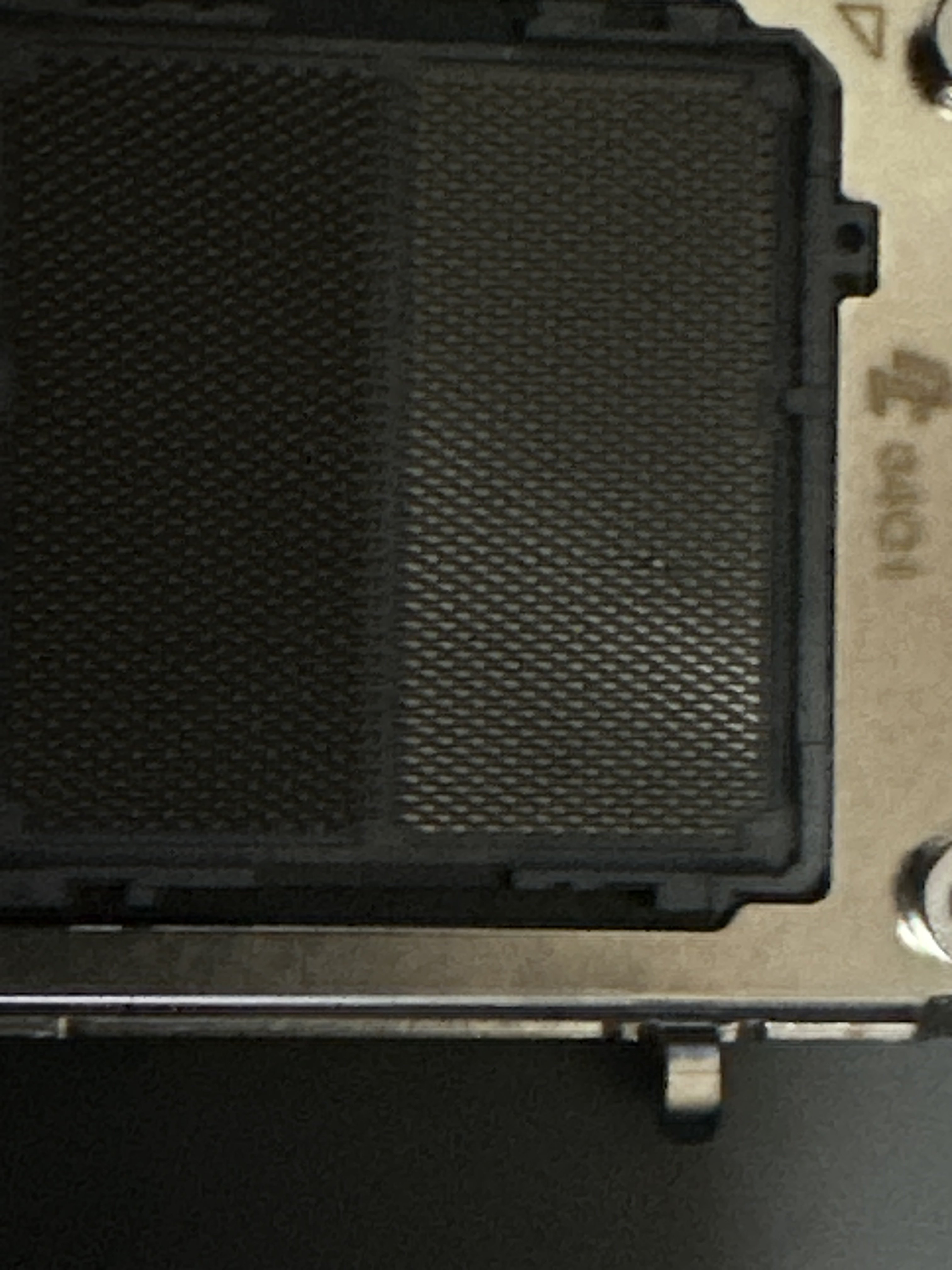

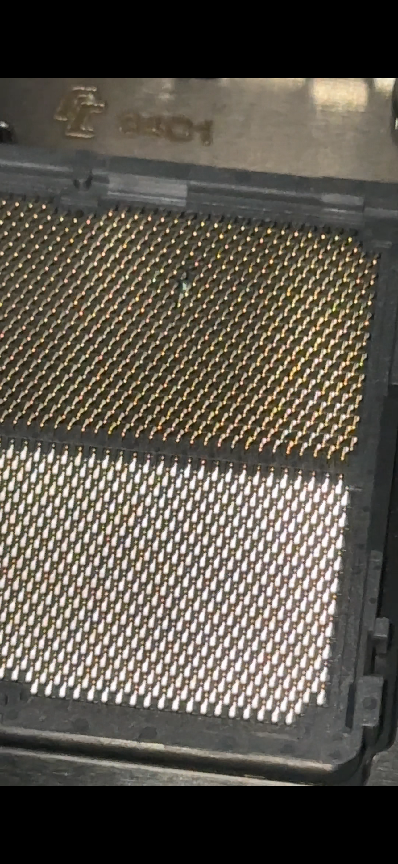

so sollte das nicht aussehen.
der Unzensierte schrieb:
Nö, mit AM5 ist AMD von PGA auf LGA gegangen - da gibt´s keine Pins mehr.
äh... dein ernst? und wie es bei LGA pins gibt.
Reaktionen: JohnWayne78
Reaktionen: Gelöschter_User

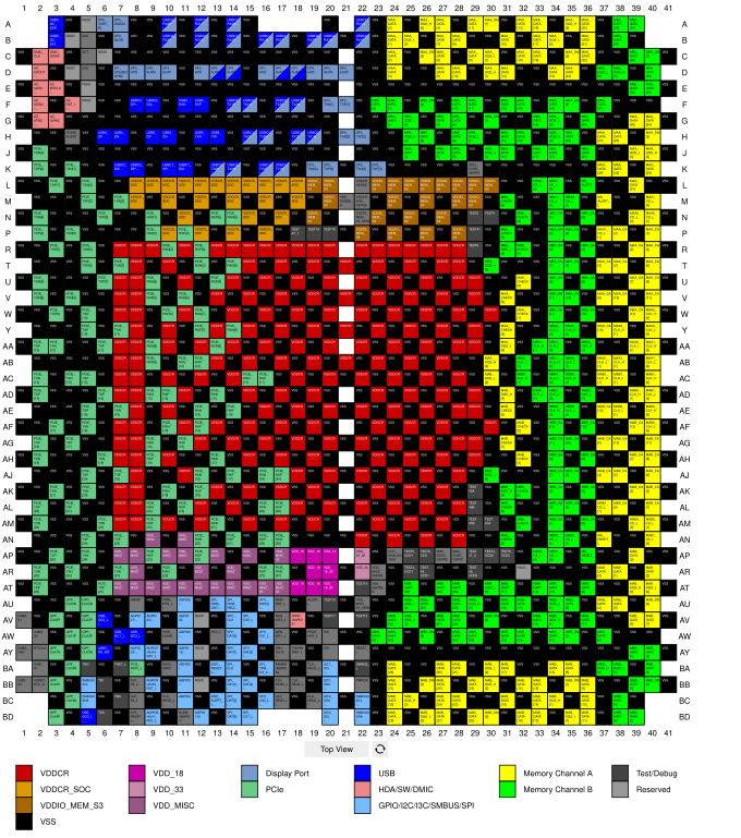

@mibbio Ja würde mit der Position übereinstimmen

Ist jetzt nur die Frage, ob die Beschädigung schon vor dem Zusammenbau da war, womit das Board ein Gewährleistungsfall wäre, oder ist das beim Einbau passiert?
Letzteres kann ich mir jedenfalls schwer vorstellen, da man beim Verkanten der CPU eher was am Rand vom Sockel beschägt. Für so weit innen muss die CPU schon mit einer Kante (oder was anderes Spitzes) an die Stelle auf den Sockel kommen.
@mibbio Ich muss leider schwer drauf tippen das es beim einbau passiert ist
