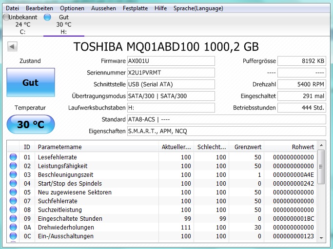

Hey, bei mir kommt die gleiche Fehlermeldung bei meiner externen Festplatte.
Ich habe also den Index Dienst ausgeschalten und Crystaldiskinfo ausgeführt. Laut Crystal ist alles mit der Festplatte in Ordnung!

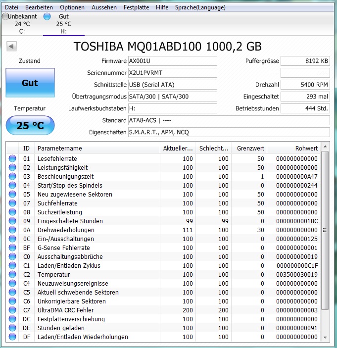

Crystal zeigt folgendes Bild (siehe Anhang)
Vielen Dank für eure Hilfe

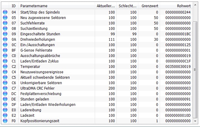

Ziehe das Fenster doch bitte ganz auf, so dass man alle Werte sehen kann.

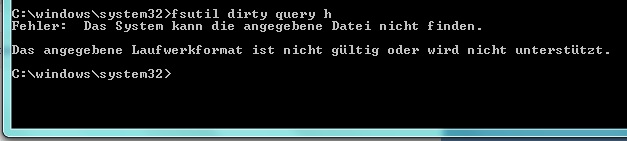

bei mir tut sich leider nichts wenn ich den ersten befehl eingebe!
Ist denn H das Laufwerk, dann solltest Du zuerst mal die CMD als Administrator starten und hinter dem h einen : setzen, also so:
fsutil dirty query h: <<<<<
Da der fehlt der : hinter dem H, denn ein Laufwerksbuchstabe endet immer mit einem Doppelpunkt!
