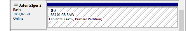

ich erhalte seit kurzem folgenden Fehler bei der meiner externen Festplatte, die ich als Backup missbrauche (Rechner läuft 24/7, 1x pro Woche wird ein Backup durchgeführt):
Auf F:\ kann nicht zugegriffen werden. Falscher Parameter.
Festplatte gekauft im August 2014.
Seagate Expansion Portable, 2TB, externe tragbare Festplatte; USB 3.0, PC & PS4 (STEA2000400)
Modell: ST2000LM003 HN-M201RAD interne Festplatte 2TB (6,4 cm (2,5 Zoll), 5400rpm, 32MB, SATA)

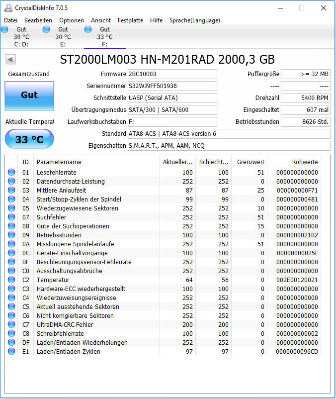

CrystalDiskInfo sagt das:

Hi, Dateisystem RAW? Kein NTFS? Hast du denn noch zugriff auf die Platte? Versuche mal einen anderen USB Port..
Hi, Infos reineditiert.
Da ist nicht die Festplatte sondern das Dateisystem kaputt.
Sind da Daten drauf die wichtig sind? Backup ist insofern ja nicht wichtig, daß du die Dateien ja noch hast?
Wenn ja: Dateisystem neu erstellen und fertig.
Du kannst noch Dinge versuchen wie eben mit Linux und dessen NTFS Treiber darauf zuzugreifen, aber am Ende läuft es immer auf ein neumachen der Partition raus.

Sollte ich sicherheitshalber die Platte tauschen oder ist die laut CrystalDiskInfo noch in Ordnung?
Bis auf 2 Schreibfehler sind die SMART Werte in Ordnung, diese Beiden sind für 8.626 Betriebsstunden aber tolerabel.
Fazit: Alle Massenspeicher können jederzeit ohne Vorwarnung vollständig ausfallen, gegen Datenverlust hilft nur Datensicherung!
