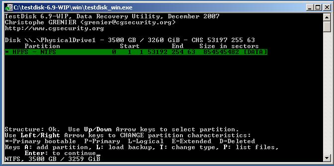

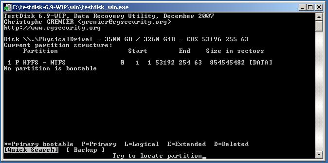

also die analyse hat follgendes ergeben (siehe analyse.jpg)
quick search hat die partition gefunden (quick_search.jpg)

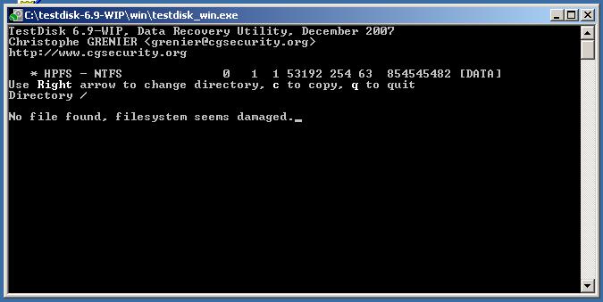

allerdings kann er darauf keine dateien finden (quick_search_daten.jpg)

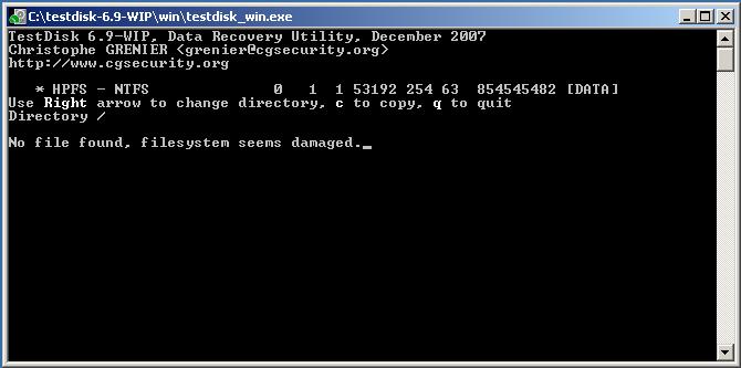

das gleiche ist auch beim deep search (deep_search_jpg, deep_dearch_daten.jpg)

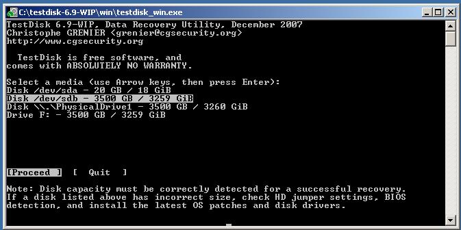

Testdisk sollte die Festplatte nicht als Physically Drive anzeigen sondern als Dev.
Auch sind nur 3500 GB vorhanden.
Bei 8x500 GB Festplatten sollten es 4000 GB sein.
Wird dort eine Festplatte nicht angezeigt?
Prüfe es mal.

das mit der anzeige versteh ich ned ganz... also in der übersicht wird follgendes angezeigt (siehe anhang)

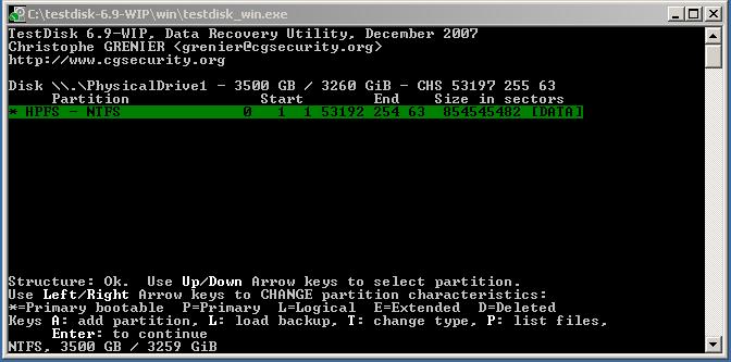

beim quick search kommt das gleiche wie vorher... also er findet auch keine dateien. die tiefere suche läuft noch.
das es an der raid karte bzw an der parität liegt glaub ich eher weniger, da die diagnosesoftware ja keine fehler meldet, also das array ansich scheint in ordnung zu sein.
