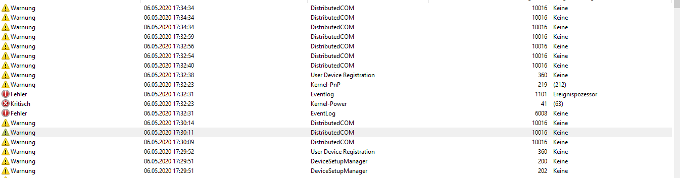

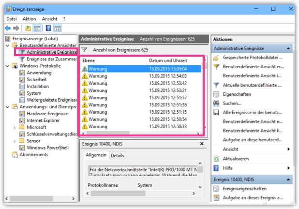

Schau mal in der ereigniss Anzeige von Windows 10 ob nach einem absturtz dort etwas steht.
Eventuell mal Bild von hochladen. Vielleicht kann man da was erkennen ob ein Treiber abschmiert oder so.
Wäre ein Versuch wert
Dann gehst du dort hin wie auf dem Bild und schaust nach kritisch.
Kurz davor die Einträge könnten etwas aussagen...
Das einzige was dort erscheint ist halt der Kritische Kernel Error welcher sagt dass das System unerwartet heruntergefahren ist. Ich habe dies mit einem Kollegen schon mal angeschaut gehabt und wir haben nichts rausgefunden.
