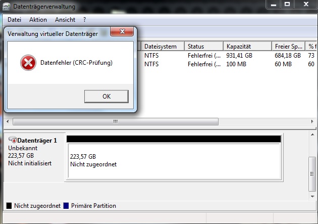

Baue ich die Festplatte in das Gehäuse einer externen Festplatte ein und schließe sie an meinen Laptop an, erscheint sie zwar im Gerätemanager, aber nicht als Festpaltte im Arbeitsplatz.
Versuche ich sie über meinen Laptop zu formatieren, kommt die Fehlermeldung (1) 1.jpg

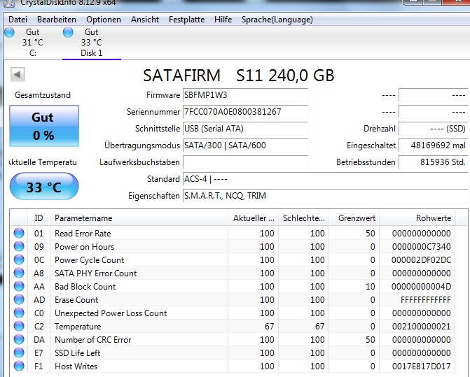

Weil ich es bei andern gesehen habe, habe ich noch eine Crystaldiskinfo gemacht. (2) (Die Werte bei "EIngeschaltet" und "Betriebsstunden" können definitiv nicht stimmen.)2.jpg

Das die SSD voll daneben ist nach 10 Monaten ist schoen hier zu sehen.
Fast 5 Millionen Mal eingeschaltet und mehr als 90 Jahre an Betriebsstunden.

Die Werte wirds beim Crash wohl auch erwischt haben.

Die Werte sind definitiv echt :D :D

1. Back Block Count schon bei 4D = 77 Blöcke und das nach nicht mal einen Jahr ist sehr viel.
2. Unrealistischen sonstige SMART Werte deutet auf einen Controllerschaden hin.

Typisch für Phison S11, die Teile geben leider ohne Vorwarnung den Löffel ab (Patriot Burst, Kingston A400,
TeamGroup und diverse andere)
Hatte bei Freunden schon circa 5 von den Teilen mit dem gleichen Fehler !!

Der Wert für "Erase Count" ist ebenfalls neben der Spur: 281.474.976.710.655
