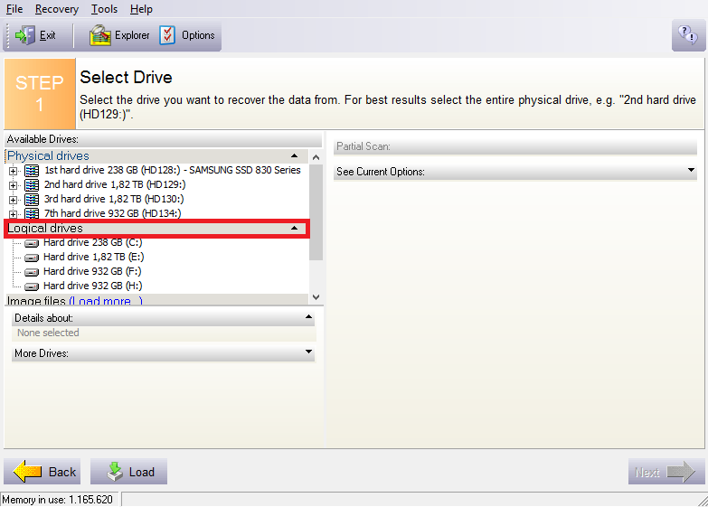

Der Hidden Volume Header liegt jedoch auch ganz am Anfang des normalen Volumes und wird somit durch das Überschreiben nicht beschädigt. Aus diesem Grund kann das Hidden Volume auch weiterhin von TrueCrypt eingebunden werden, dass Dateisystem ist jedoch zerstört. Je mehr Daten in das normale Volume geschrieben wurden, desto schwieriger wird eine Wiederherstellung: falls nur ein paar kleine Dateien in das normale Volume hinzugefügt wurden, hat man gute Chancen - packt man jedoch ein paar Blu-ray Images hinein, dann sieht es nicht gut aus. Um wieder an die Daten zu kommen (ist ähnlich wie z.B. eine Schnellformatierung eines nicht verschlüsselten Laufwerks), helfen meist nur Programme wie GetDataBack (Option "Systematischer Dateisystemschaden, nicht die Simple Version herunterladen) oder R-Studio: wichtig ist, dass du dass Hidden Volume zunächst in TrueCrypt einbindest und anschließend den in TrueCrypt gewählten Laufwerksbuchstaben im Datenrettungsprogramm auswählst - bei GetDataBack ist diese Option etwas versteckt:
Danke, Getdataback hat alles gefunden, jedoch haben die Datennamen etc alle mit einem schwarzen Strich in der Mitte "Deleted"
kann man da noch was machen?
Hast du die Option "Systematischer Dateisystemschaden" verwendet? Passen die gefundenen Dateinamen zu den gespeicherten Dateien im TrueCrypt Volume? Wie groß waren die Dateien die du zuletzt ins normale Volume gespeichert hast und wie viel Speicherplatz war in etwa im Hidden Volume bereits belegt?
