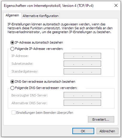

Bei den jeweiligen Geräten in Windows für die DNS Kontrolle:
  1. Netzwerk und Freigabecenter
  2. Adaptereinstellungen ändern
  3. rechte Maustaste auf die Netzwerkarte
  4. Eigenschaften
  5. Doppelklick auf Internetprotokoll Version 4 und Protokoll V6

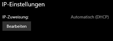

DHCP Einstellungen:
  1. Start klicken
  2. Einstellungen
  3. Netzwerk und Internet
  4. Ethernet
  5. Netzwerk
Wenn dort irgendwas drin steht dann das mal alles auf Standard setzen - vorher nochmal im Router schauen ob dort DHCP aktiviert ist.
