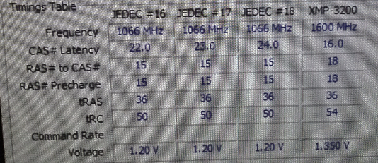

Der Arbeitsspeicher läuft nur mit 2.100 (2*1.064,5) MHz (JEDEC-Profil) statt 3.200 MHz (XMP-Profil
Mein Arbeitsspeicher schafft auch so viel? Nicht das jetzt etwas kaputt geht sobald ich es umstelle..🤔
Ganz rechts ist das XMP-Profil (XMP-3200). Der Arbeitsspeicher ist DDR (double data rate), die Taktfrequenz muss verdoppelt werden - 1.600*2 = 3.200 MHz.

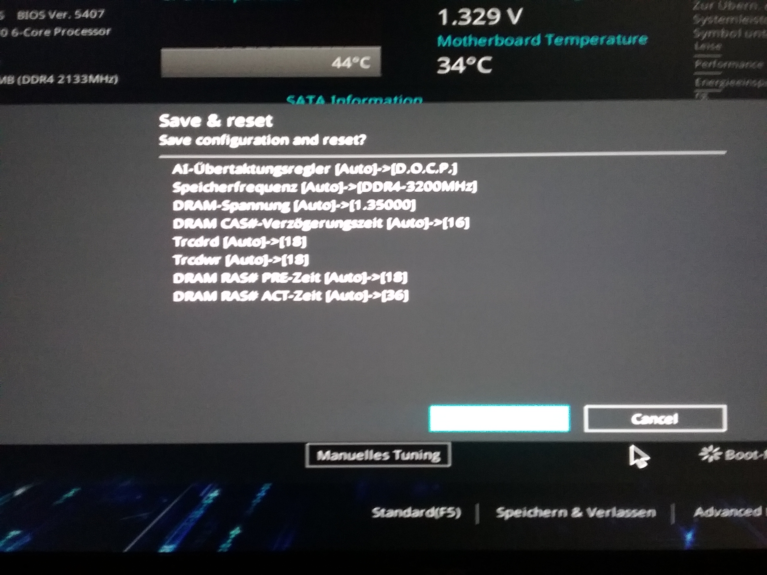

Ist das so richtig? Ich habe das XMP Profil nicht gefunden/bei ai übertaktungsregler wurde mir nur auto und D.O.C.P und noch etwas angezeigt, aber nicht xmp. Ich habe einfach auf profil#1 gewechselt und dort wird mir ja ddr4 3200mhz angezeigt beim Speichern und beenden. Kann ich das so lassen?
Hauro schrieb:
XMP ist bei ASUS D.O.C.P.
sieht auf den ersten blick passend aus. danach nochmal mit CPU-Z überprüfen.

Passt 👍🏽 dort wird jetzt bei "memory" Mit Channel Dual 1596,8 angezeigt, also 3200MHz. Das ist jetzt aber auch das maximale(ohne Übertaktung) von dem RAM, weil bei spd ja auch xmp-3200 angezeigt wird, nicht wahr?
@Valentin112:
der RAM läuft jetzt so wie er beworben wurde. also ja, alles darüber wäre dann OC (wobei der RAM streng genommen auch jetzt schon mit werks-OC läuft).

Der Arbeitsspeicher läuft jetzt mit den Standard-Werten die im XMP-Profil hinterlegt sind. Diese Spezifikation wird als XMP-Profil im EPROM des Arbeitsspeichers eingerannt.
JEDEC (Joint Electron Device Engineering Council) und XMP (eXtreme Memory Profile) sind unterschiedliche Profile, die im EEPROM des Arbeitsspeicher enthalten sind. Das JEDEC Profil sind sichere Standard-Einstellungen - diese können auf der SPD-Registerkarte von CPU-Z unter dem JEDEC-Header eingesehen werden.
Gamer Nexus hat es unter SPD and XMP Explained gut erklärt:
What Are Memory Timings? CAS Latency, tRCD, tRP, & tRAS (Pt 1) | Gamer Nexus
XMP is an SPD extension. XMP, or eXtreme Memory Profiles, are higher-performance specs jammed into the leftover space in the EEPROM. These are conceptually the same thing as the JEDEC profiles, but they’re optimized by the memory manufacturer. XMP contains settings that the memory manufacturer says will probably work, but may not be supported depending on the quality of the CPU IMC or SOC and other components. For enthusiast RAM, the advertised speeds are usually only attainable by applying XMP.
