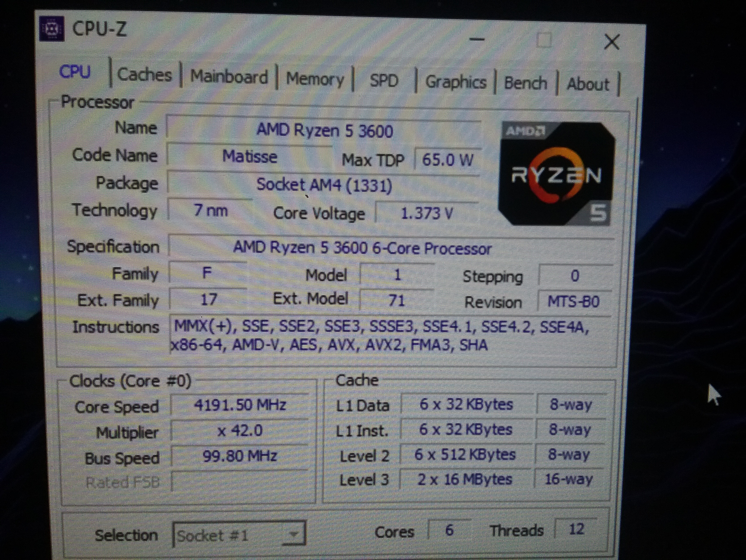

Auf wieviel MHz kann der r5 3600 denn laufen?
Auf einem Kern bis zu 4,2GHz.

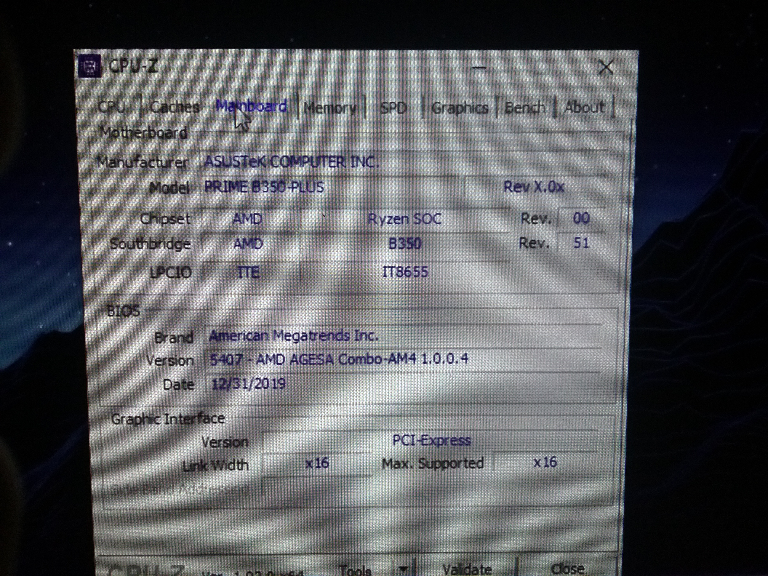

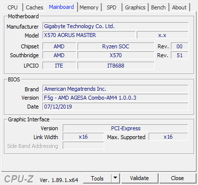

Valentin112 schrieb:
Ich tippe auf ein ASUS PRIME B350-PLUS.
Das aktuelle BIOS ist
Version 5407 2020/01/15 10.31 MBytes
PRIME B350-PLUS BIOS 5407
Improve system performance
Dieses schließt alle vorherigen BIOS-Versionen, wie das nachstehende, ein.
Version 5220 2019/09/24 10.28 MBytes
PRIME B350-PLUS BIOS 5220
Update AGESA 1.0.0.3ABBA to improve system performance.
Removes Gen 4 support when using Ryzen 3000 CPUs.

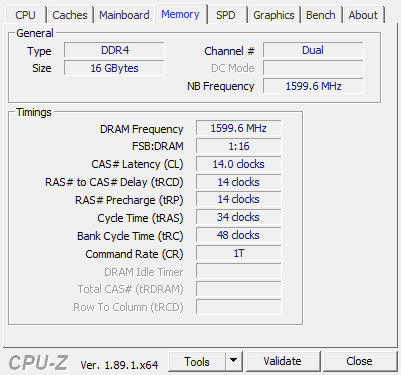

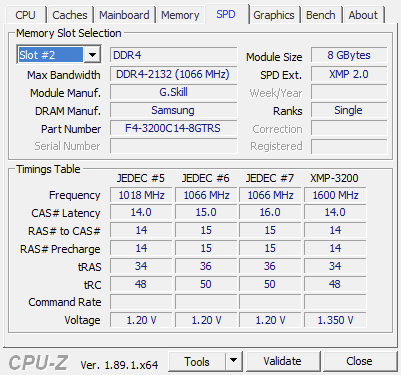

Update auf neuste Betabios (Agesa 1.00.4 b) und kannst die Ballistix Crucial mit 3200 MHz nutzen.

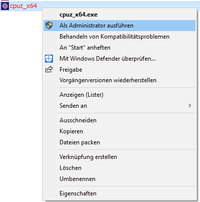

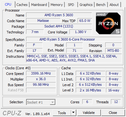

  1. CPU-Z (Portable Edition) herunterladen - Produkt-Website oder Donwload-Link auf ComputerBase
  2. CPU-Z als Administrator ausführen
  3. Reiter 'CPU'
  4. Reiter 'Mainboard'
    • Hersteller, Modell und Revision
    • BIOS-Version und -Datum
    • Chipsatz, Northbridge und Southbridge
    • Grafische Schnittstelle
  5. Reiter 'Memory'
    Aktuelle Taktfrequenz und Timings.
  6. Reiter 'SPD' (SPD-EPROM: Modulspezifikationen)
    Modul-Spezifikationen laut SPD-Moduls des Herstellers
    • Seriennummer
    • Timings
    • Betriebsspannung

Zu klären:
  1. aktuelle Einstellungen der CPU
  2. aktuelle Einstellungen des Arbeitsspeichers
Die Informationen liefert z.B. CPU-Z.

Die Frage ist halt wirklich, wie viel MHz hat der RAM und auf wie viel MHz läuft der aktuell?
Und in welchen Slots der RAM steckt?
Und ob es einer oder zwei oder 4 Riegel sind?

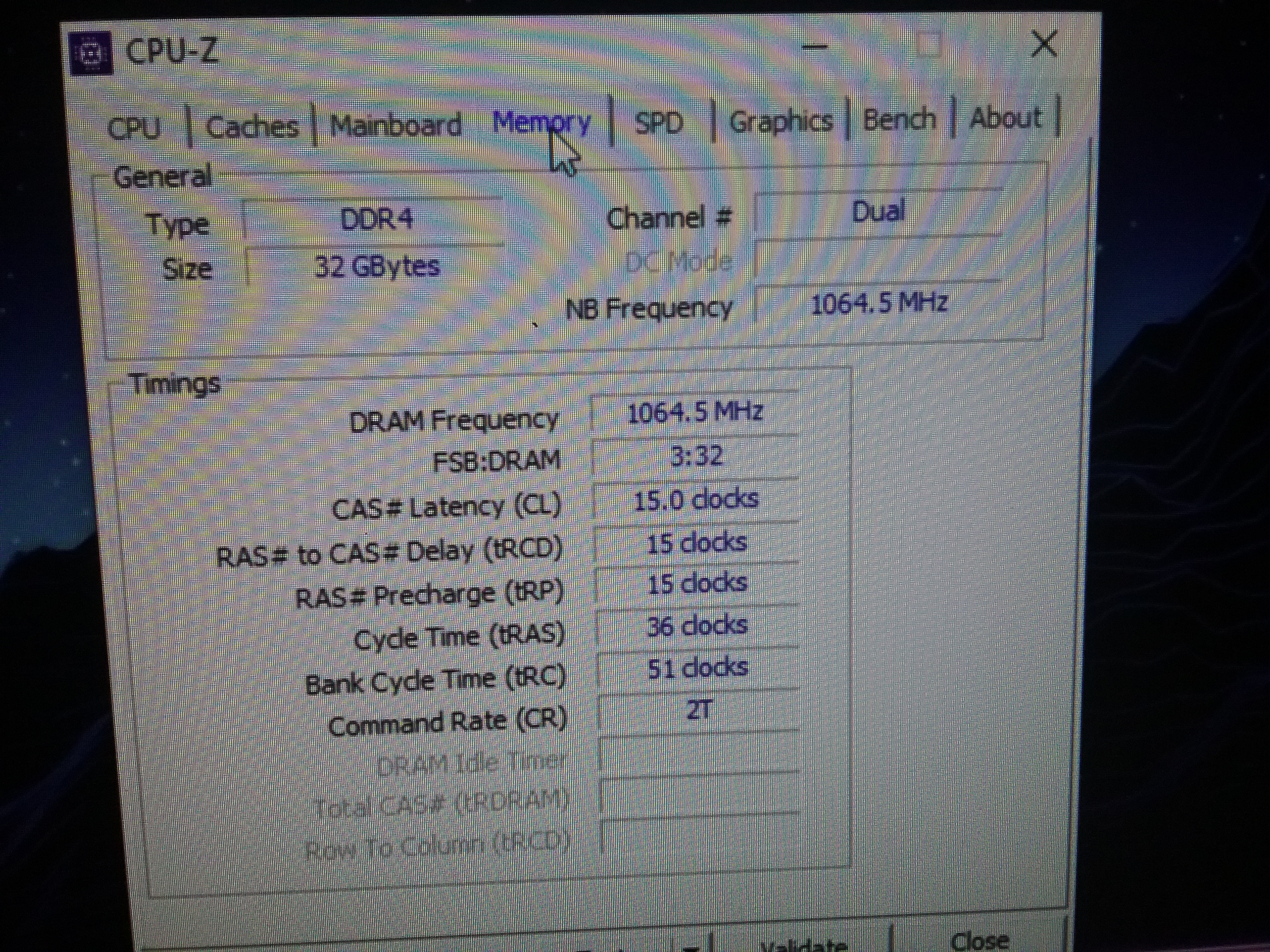

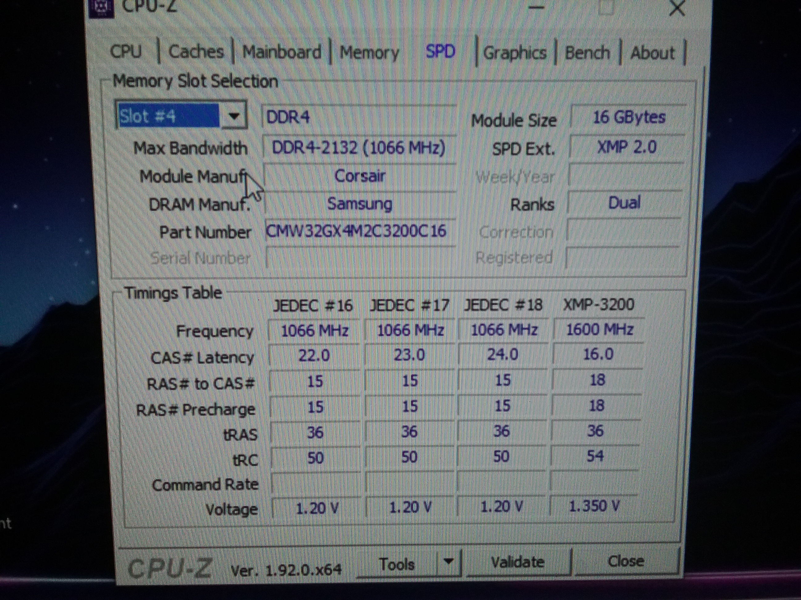

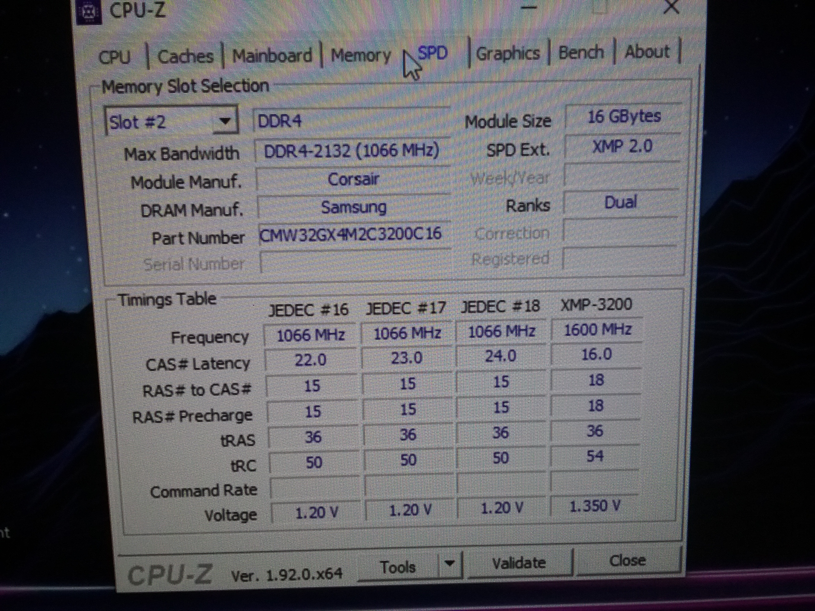

wir brauchen erstmal die Daten vom Verbauten RAM, dann kann man weiter sehen.
Wenn da nur langsamer 2133Mhz RAM verbaut ist, wird der nicht mit 2666Mhz und höher laufen
Reaktionen: Valentin112
Der Arbeitsspeicher läuft nur mit 2.100 (2*1.064,5) MHz (JEDEC-Profil) statt 3.200 MHz (XMP-Profil). Im UEFI/BIOS muss das entsprechende XMP-Profil eingestellt werden.
JEDEC: Joint Electron Device Engineering Council
XMP: eXtreme Memroy Profile
XMP ist bei ASUS D.O.C.P.
ASUS PRIME B350-PLUS Manual
