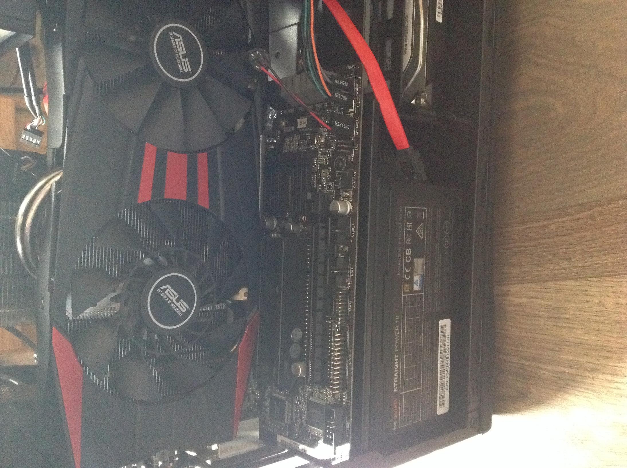

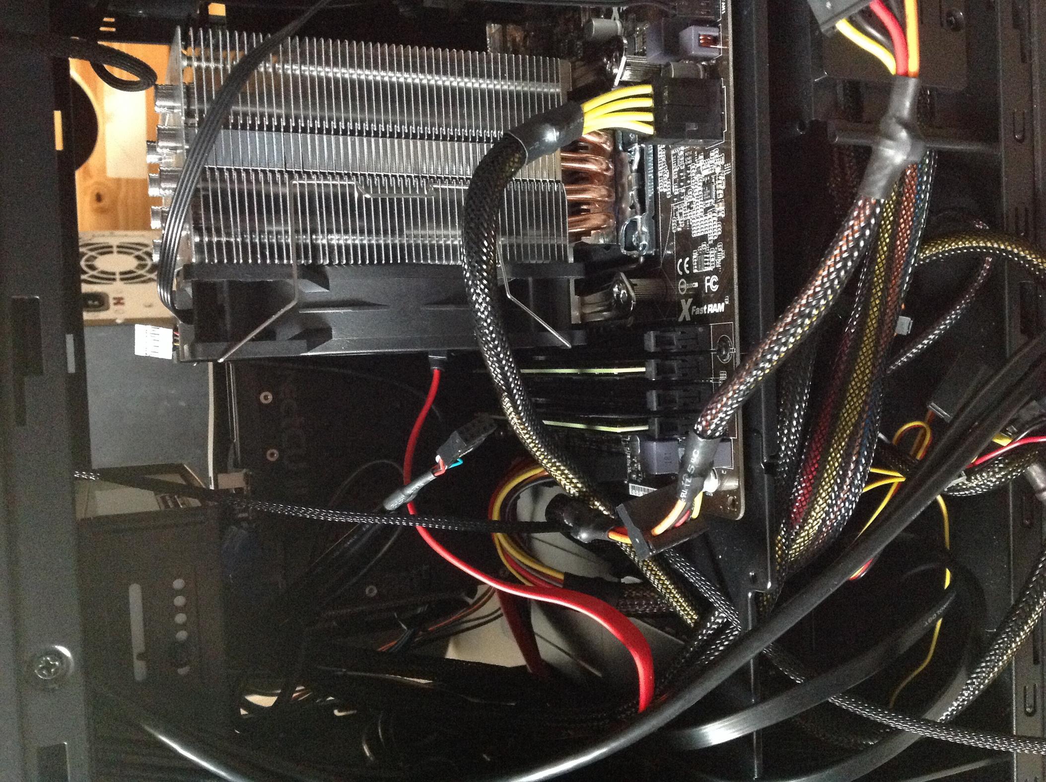

Habe vor dem bau ein foto von allen komponenten gemacht,gleich werde ich einerseits schauen, ob der pcie steckplatz nicht funktioniert (=defekt seit anfang an) ich hatte meine alte graka nämlich nur am unteren steckplatz,
Und andererseits werde ich noch ein weiteres bild vom momentare aufbau, dh ohne dass kch jetzt wieder stata-/stromanschlüsse
das mainboard will ram auf 2 und 4 bei 1 priorität, dann 1+3 als 2. und dann alle 4. warum hat der die geraden als priorität?
Beim bild mit der graka von vorne habe ich noch normalerweise bei usb_9 das usb 2.0 vom gehäuse her eingesteckt.
Habe gerade die alte genau da stecken wo die neue normalerweise ist, kein piepen. Und kein bild. Also gleiches ergebnis wie beim 2. pcie slot. Dh mainboard nicht defekt.
Könnte es nur ganz vielleicht die nicht ausreichende stromzufuhr für die graka sein? Ich war mir da vorher schon unsicher mit..

Stromstecker an der GPU sind auch drin, ja? Sieht man auf den Bildern nicht ...
Beim Start würde die eh nicht auf Volllast laufen, von daher kann es gar nicht an mangelnder Stromversorgung liegen, wenn beide PCIe-Stecker drin sind.
Laufen die Lüfter wenigstens kurz an, oder macht der PC gar keinen Mucks (außer den Beeps)?
