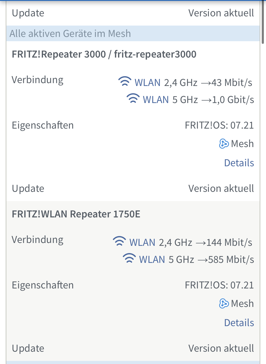

Leider ist aus den Grafiken nicht erkennbar, ob das WLAN jetzt für beide Bänder (2,4/5GHz) die gleiche SSID verwendet...und dem Bild des Wohnungsgrundriss ist entnehmbar, dass die Platzierung der Repeater wohl nicht optimal gewählt wurde - spräche etwas (und wenn, was) gegen eine Umplatzierung?
@User007
wie bereits geschrieben, habe ich alles wieder auf Auto gesetzt und die SSID zusammengelegt.
Das die nanoLeafs hin und wieder Aussetzer haben ist bekannt, hier rät sogar der Support dazu die beiden Netze zu trennen.

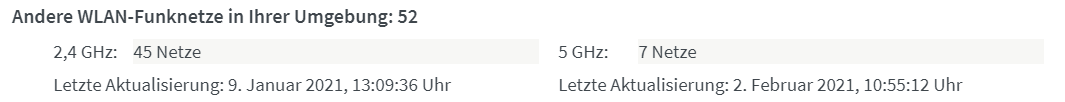

die vorhandenen netzwerke mal zählen aus deiner umgebung, von der fläche her und auch der position der FB 6600 sollte die Abdeckung ausreichend sein. die max. Entfernung zur FB beträgt keine 30m Luftlinie, dass sollte jeder client (alexa, nanoleaf, smartphone, laptop etc.) in der lage sein sich zu connecten auch ohne repeater.

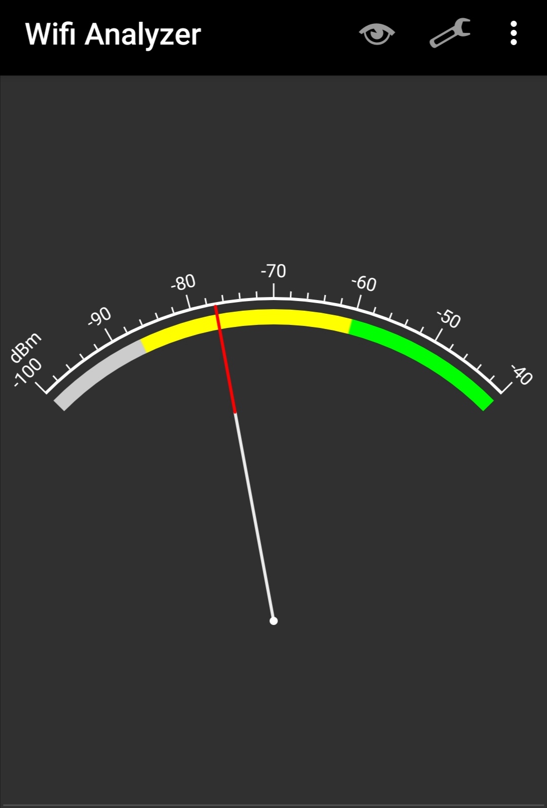

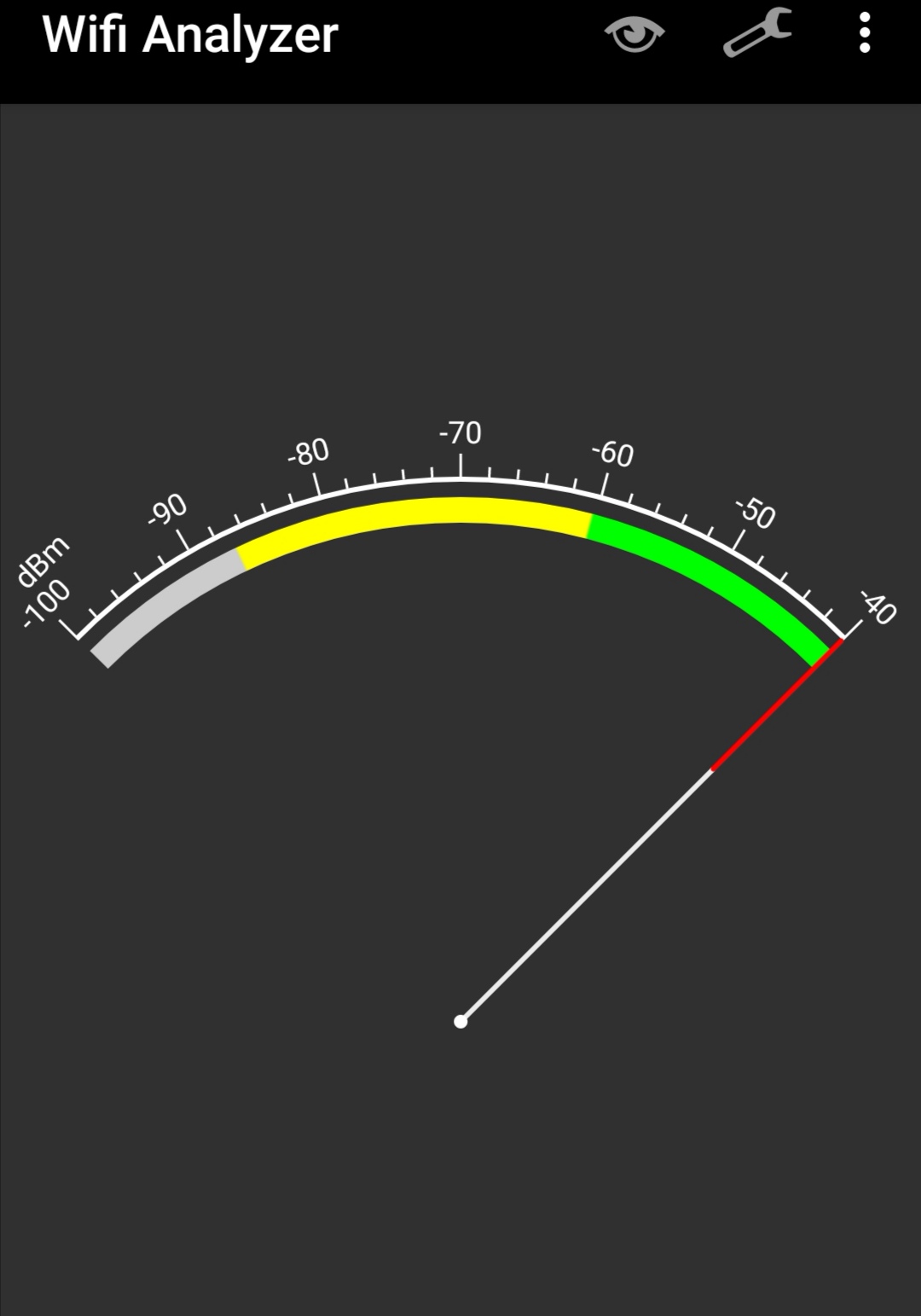

mit einem wifi-analyzer tool (smartphone) durch die wohnung gehen und die empfangsstärke messen, deines signals (ssid) und auch der benachbarten netze.

so sieht es bei mir aus:
mein Gastzugang:
benachbartes Netz:

Ich versuche heute Mittag mal Messungen vorzunehmen.

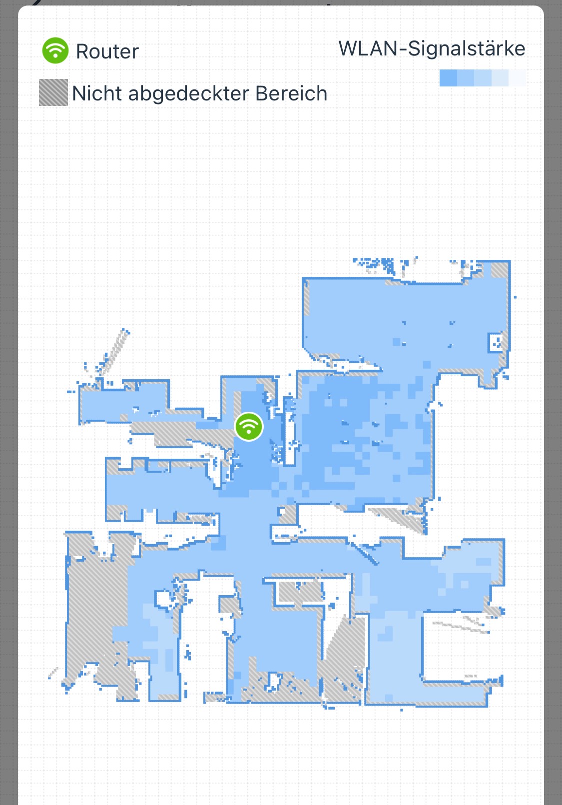

Mir ist gerade eingefallen, dass mein Saugroboter ja auch eine Karte des Wlan´s erstellt... da sieht man deutlich das es Bereiche gibt welche garnicht abgedeckt sind oder bezieht sich das nur auf die Abdeckung des 3000er AP´s in der er auch drin hängt.
Das sieht sehr nach der Abdeckung des 3000 APs, da im Arbeitszimmer deine 6660 hängt und es dort vollen Ausschlag geben müsste.
